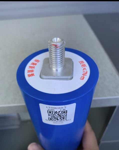

gingerbread Опубликовано 14 августа, 2019 Ссылка на пост Ссылка на тему Поделиться Опубликовано 14 августа, 2019 (изменено) Nastradamus сказал: Парни, кто в курсе. В ВК начали торговать Новинкой !!! Это то о чем я думаю? Как раньше, появились банки с термоусадкой на банках 2018 На фото явная переупаковка, это видно Но, я общался с китайцем, и он присылал тест емкости и фото батарей , сборок с 4p они получили 180 ампер, 180/4=45, поэтому пока ситуация не ясная с ними Изменено 14 августа, 2019 пользователем gingerbread Ссылка на комментарий

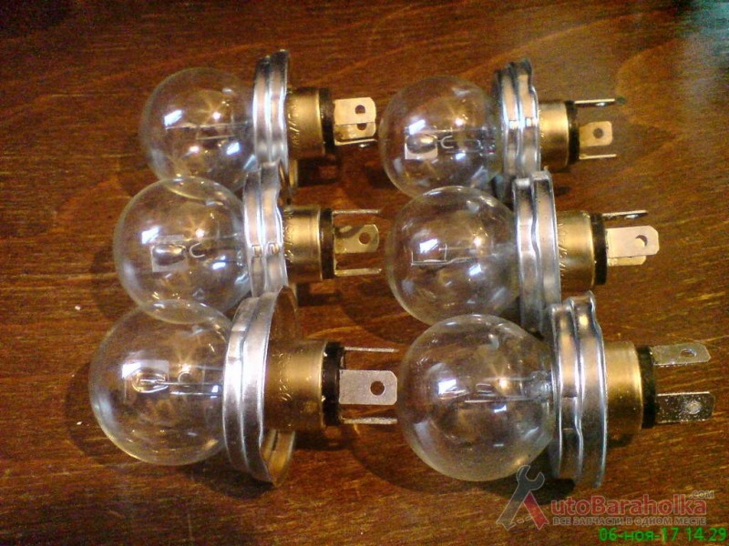

Сергей-МХ Опубликовано 15 августа, 2019 Ссылка на пост Ссылка на тему Поделиться Опубликовано 15 августа, 2019 Всем привет) Случилась у меня беда... Заряжал 1 сборку LTO 40А от обычной зарядки для аккумов... Благополучно забыв про неё на всю ночь утром обнаружил что каждая банка зарядилась до 3,7В. Сборку разобрал, отбалансировал, сейчас 3,67В показывает каждая. Саморазряда нет. Что дальше делать? Может разрядить автолампами до номинала (2,3В)? Большая просьба не писать что я олень тупой, выкини его и т.д. Сам знаю что накосячил... Может кто сталкивался с такой проблемой? На вид банки не вздулись, не потекли, клапана не сработали на сброс. Заранее спасибо за советы) #СЕКТАГЛУХИХ Ссылка на комментарий
BLACK BASS Опубликовано 15 августа, 2019 Ссылка на пост Ссылка на тему Поделиться Опубликовано 15 августа, 2019 Сергей-МХ сказал: Всем привет) Случилась у меня беда... Заряжал 1 сборку LTO 40А от обычной зарядки для аккумов... Благополучно забыв про неё на всю ночь утром обнаружил что каждая банка зарядилась до 3,7В. Сборку разобрал, отбалансировал, сейчас 3,67В показывает каждая. Саморазряда нет. Что дальше делать? Может разрядить автолампами до номинала (2,3В)? Большая просьба не писать что я олень тупой, выкини его и т.д. Сам знаю что накосячил... Может кто сталкивался с такой проблемой? На вид банки не вздулись, не потекли, клапана не сработали на сброс. Заранее спасибо за советы) разряжай лампами до 2.5в У тебя зарядка от Камаза была? Это получается ты зарядил сборку из 6 банок до 22.2 вольт Басс начинается от 160ти ниже 30ти Ссылка на комментарий

Skepta Опубликовано 15 августа, 2019 Ссылка на пост Ссылка на тему Поделиться Опубликовано 15 августа, 2019 (изменено) Сергей-МХ сказал: Всем привет) Случилась у меня беда... Заряжал 1 сборку LTO 40А от обычной зарядки для аккумов... Благополучно забыв про неё на всю ночь утром обнаружил что каждая банка зарядилась до 3,7В. Сборку разобрал, отбалансировал, сейчас 3,67В показывает каждая. Саморазряда нет. Что дальше делать? Может разрядить автолампами до номинала (2,3В)? Большая просьба не писать что я олень тупой, выкини его и т.д. Сам знаю что накосячил... Может кто сталкивался с такой проблемой? На вид банки не вздулись, не потекли, клапана не сработали на сброс. Заранее спасибо за советы) Прально подсказали, разрежать лампами автомобильными, есть и бытовые лампочки ильича на 12 вольт, выглядят как на 220, только 12 вольт, стоят намного дешевле автоламп, да пользоваться дальше. У меня другой вопрос, если они не "спустили пар" от переразряда, что с ними будет, если еще дальше перезарядить, они же так и въе.ать могут (пардон за франсузкий : Изменено 15 августа, 2019 пользователем Skepta Голова Пион 80-ка, Акум титанат 30-ка , Усь на фронт Sony GTR4A (Твик), Усь на саб UT 1.3800 Ultimatum, Акустика Focal Access 165 AS(+Ural AS‑W25TW SQ), Саб Таппед Хорн на Ascendant Audio Mayhem 12 (Весь в карбоне) Ссылка на комментарий
SOZIDATEL Опубликовано 15 августа, 2019 Ссылка на пост Ссылка на тему Поделиться Опубликовано 15 августа, 2019 Да предлагали уже такие 45ки, думаю это сороковки, просто емкость фактическая выше, надо взвесить и будет ясно. кстати нормальные 40а завод пока не отпускает,которые в ориг усадке, а это значит, что у перекупов они закончатся сейчас Ссылка на комментарий
SOZIDATEL Опубликовано 15 августа, 2019 Ссылка на пост Ссылка на тему Поделиться Опубликовано 15 августа, 2019 Вобщем сделал запрос, вес 1250г, 40ки это, просто факт емкость больше заявки Ссылка на комментарий

Сергей-МХ Опубликовано 15 августа, 2019 Ссылка на пост Ссылка на тему Поделиться Опубликовано 15 августа, 2019 Skepta сказал: Прально подсказали, разрежать лампами автомобильными, есть и бытовые лампочки ильича на 12 вольт, выглядят как на 220, только 12 вольт, стоят намного дешевле автоламп, да пользоваться дальше. У меня другой вопрос, если они не "спустили пар" от переразряда, что с ними будет, если еще дальше перезарядить, они же так и въе.ать могут (пардон за франсузкий : Спасибо) Буду пробовать) Автоламп дома куча, от габаритных до москвичевских на головной свет как на фото. #СЕКТАГЛУХИХ Ссылка на комментарий
