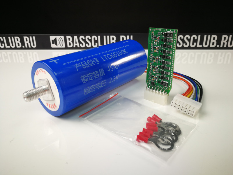

Макс косарев Опубликовано 24 августа, 2021 Ссылка на пост Ссылка на тему Поделиться Опубликовано 24 августа, 2021 (изменено) У меня вольтаж утром у титоната 14.1 пока еду заряжается до 14.5 14.6. распределитель чуть теплее банки можно сказать холодный это нормально? Или он должен быть горячий всегда Изменено 24 августа, 2021 пользователем Макс косарев Ссылка на комментарий
Nastradamus Опубликовано 24 августа, 2021 Ссылка на пост Ссылка на тему Поделиться Опубликовано 24 августа, 2021 что за распределитель? балансир? Титанат от БасКлуба Упакуйся по полной - ЗАКАЗАТЬ Ссылка на комментарий
Nastradamus Опубликовано 24 августа, 2021 Ссылка на пост Ссылка на тему Поделиться Опубликовано 24 августа, 2021 принцип Новосибирского балансира - разряд (через черные резисторы с маркировкой 100) убегающих по напряжению банок. Если балансир греется - значит у банок есть разбег и балансир выполняет балансировку. Если балансир холодный - все банки ровные по напряжения, балансир отдыхает. Отсюда вывод - теплый/горячий балансир это не страшно, это его рабочее состояние. Титанат от БасКлуба Упакуйся по полной - ЗАКАЗАТЬ Ссылка на комментарий

Макс косарев Опубликовано 30 августа, 2021 Ссылка на пост Ссылка на тему Поделиться Опубликовано 30 августа, 2021 @Nastradamus балансир уже недели 2 холодный Ссылка на комментарий
