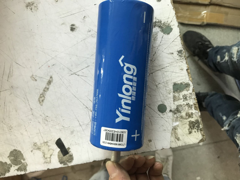

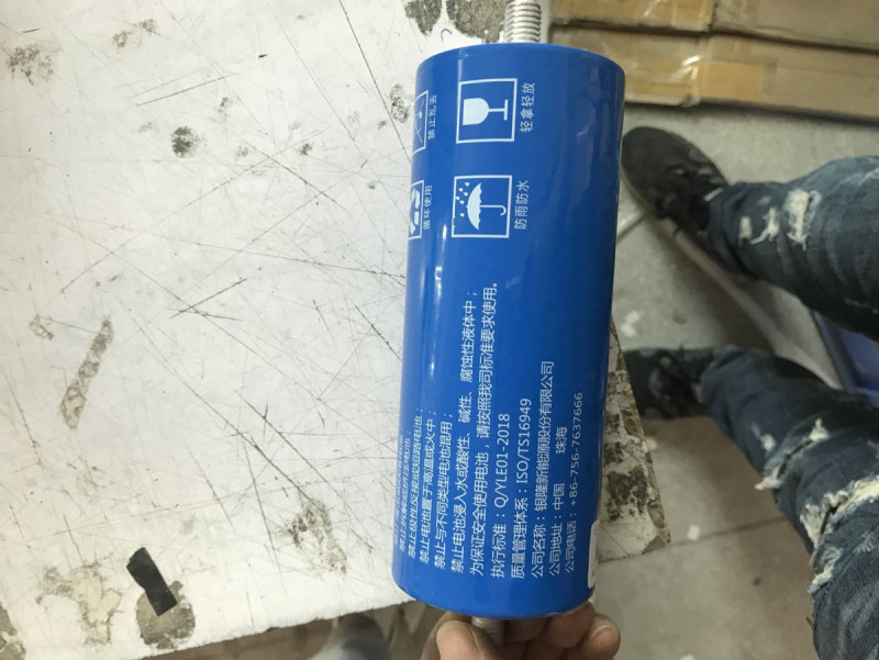

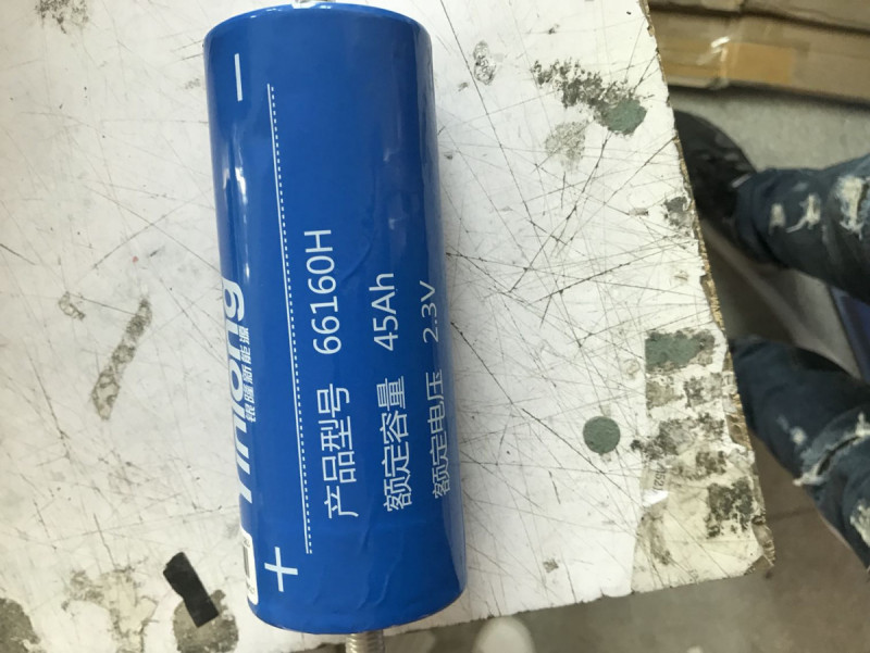

dix01pilot Опубликовано 9 ноября, 2021 Ссылка на пост Ссылка на тему Поделиться Опубликовано 9 ноября, 2021 Такая банка будет нормально работать? Или эта банка "плохая"? В общем чем это чревато для меня? Получается мои банки 2006 года выпуска(на фото)? Обычно я видел на банках маркировку 2016. Ссылка на комментарий
Nastradamus Опубликовано 9 ноября, 2021 Ссылка на пост Ссылка на тему Поделиться Опубликовано 9 ноября, 2021 В 09.11.2021 в 07:09, dix01pilot сказал: Получается мои банки 2006 года выпуска(на фото)? Показать включи логику как думаешь какой титанат был в 2006 году? резюме - данная цифра не имеет никакого отношения к году выпуска. для незнающих, китайцы специально на перепакованном титанате рисуют 2018 - это чтобы разбирали побыстрее. Титанат от БасКлуба Упакуйся по полной - ЗАКАЗАТЬ Ссылка на комментарий
Nastradamus Опубликовано 9 ноября, 2021 Ссылка на пост Ссылка на тему Поделиться Опубликовано 9 ноября, 2021 подделка. развод на лоха. под термой может оказаться и 25ач Титанат от БасКлуба Упакуйся по полной - ЗАКАЗАТЬ Ссылка на комментарий
dix01pilot Опубликовано 9 ноября, 2021 Ссылка на пост Ссылка на тему Поделиться Опубликовано 9 ноября, 2021 Я не знал, что это на самом деле. Просто держа в руках банку, с годом выпуска 2006 закрались сомнения=) А что можете сказать по поводу вн. сопротивления, такую банку надо менять(0,45мОм - 0,46мОм)? Ссылка на комментарий

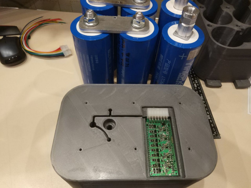

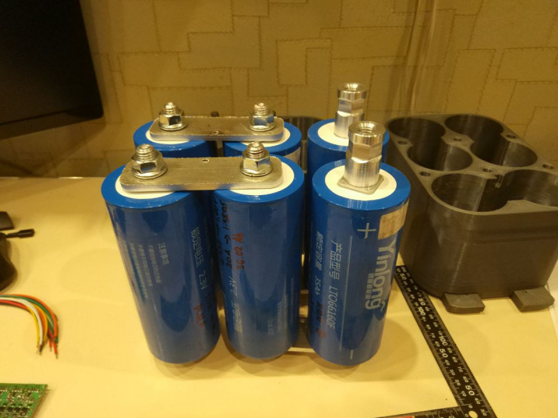

dix01pilot Опубликовано 9 ноября, 2021 Ссылка на пост Ссылка на тему Поделиться Опубликовано 9 ноября, 2021 @Nastradamus , титанат покупал у Вас, поэтому не думал, что придется потом подбирать. Тему читаю давно) Только корпус сделал сам. Ссылка на комментарий
dix01pilot Опубликовано 9 ноября, 2021 Ссылка на пост Ссылка на тему Поделиться Опубликовано 9 ноября, 2021 @maglevitos хороший у вас корпус, идею с внешними вольтметрами украду себе) Ссылка на комментарий
