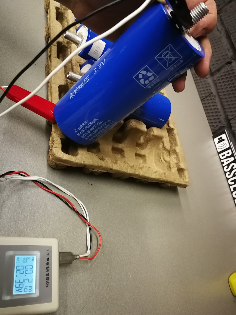

Bassukhin Опубликовано 5 января, 2019 Ссылка на пост Ссылка на тему Поделиться Опубликовано 5 января, 2019 Заряжать их запаришься) три зарядки легло уже. Делаю проще. Сначала в сторону которые в ноль севшие, погремушки и т.д. Потом собираю все в параллель. 1-2 суток стоят чтоб все выровнялись до одного напряжения. разбираю. Сортирую на группы по сопротивлению. Даю полежать минимум 3-4 дня. Потом мультиком с тремя знаками после запятой сортирую по саморазряду до тысячных. В итоге такой подбор банок в секцию дает около нулевые разбеги в эксплуатации. Можно вешать один комплект балансиров на большую сборку. Даже когда все банки разные по саморазряду можно собрать 2-3 секционную сборку без разбегов. Как это делать не скажу) догадайтесь сами Отправлено с моего iPhone используя Tapatalk Ссылка на комментарий
xeus Опубликовано 5 января, 2019 Ссылка на пост Ссылка на тему Поделиться Опубликовано 5 января, 2019 Резьба М10? Ссылка на комментарий
Bassukhin Опубликовано 5 января, 2019 Ссылка на пост Ссылка на тему Поделиться Опубликовано 5 января, 2019 Резьба М10? М12. Старые фото. С м10 едут Отправлено с моего iPhone используя Tapatalk Ссылка на комментарий
Nastradamus Опубликовано 5 января, 2019 Ссылка на пост Ссылка на тему Поделиться Опубликовано 5 января, 2019 (изменено) Где вы титанат с сопротивление выше 0.4 берете )) За все время наверное выше 0,38 не видел на приборе. В руках были 35ач и 40ач. Изменено 5 января, 2019 пользователем Nastradamus Титанат от БасКлуба Упакуйся по полной - ЗАКАЗАТЬ Ссылка на комментарий
