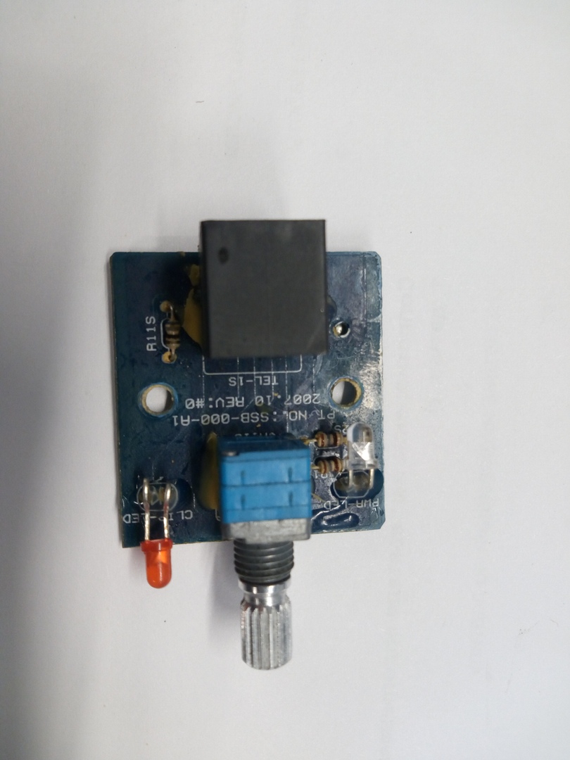

МакS Posted June 10, 2018 Copy Topic Link Share Posted June 10, 2018 Всех приветствую. Товарищи объясните пожалуйста по какому мпринципу срабаиывает лампа индикатора клипа в выносном регулятора. Померил питание на лампе питания там 2,7 вольта лампа подключена на прямую к ножкам разъема лампа горит. Померил питания на лампе клип (лампа не горит в момент замера), напряжение на ножках диода 13,7 плюс в цепи на одной ноге висит сопротивление в 68 Ом. надо вынести индикатор клипа и индикатор питания при этом не используя штатный регулятор. Усь pride 8k Объясните пожалуйста каким образам происходит управление лампой клип (как она включается по какому принципу)? 2 Pride T12v1.5 + Pride 8K :amper: Бронзовый призер BassBoxinG Flyweinght RASCA 2016 Чемпион России IDBL RASCA 2016 Link to comment

streametch Posted June 10, 2018 Copy Post Link Copy Topic Link Share Posted June 10, 2018 Вся логика находится в усе, там стоит компаратор, который при достижении лимита по питанию (разность напряжения на входе в УМ и выходе на нагрузке) подаёт питание на светодиод . В самом модуле только светодиод, компаратор в усе. Link to comment

МакS Posted June 11, 2018 Author Copy Post Link Copy Topic Link Share Posted June 11, 2018 Вся логика находится в усе, там стоит компаратор, который при достижении лимита по питанию (разность напряжения на входе в УМ и выходе на нагрузке) подаёт питание на светодиод . В самом модуле только светодиод, компаратор в усе. Это понятно что управляет лампой усь а не регулятор, не надо уж совсем до осурда доводить. Если вы внимательно прочитали начало поста то обратили бы внимания что я померил питание на лампе клипа, и в выключенном состоянии лампы на ней весит 13 вольт. Причём в цепи лампы последовательно присутствует резюк на 68Ом. Дак как это управление осуществляется тогда? 2 Pride T12v1.5 + Pride 8K :amper: Бронзовый призер BassBoxinG Flyweinght RASCA 2016 Чемпион России IDBL RASCA 2016 Link to comment
Ampservice Posted June 11, 2018 Copy Post Link Copy Topic Link Share Posted June 11, 2018 Управление приходит от самого усилка. На светодиод (не лампу) через 1 кОм встроенный (+ 68 Ом в самомм регуляторе на всякий случай) приходит или - 13 или + 13 В. Светодиод светит только в одной полярности. Качественный ремонт усилителей: корея, китай, европа. SPL, SQ и "обычных". Дорого. Link to comment

МакS Posted June 11, 2018 Author Copy Post Link Copy Topic Link Share Posted June 11, 2018 Выпаивай резистор переменный и все Ну так я всегда успею сделать, регулятор один и нужен. Я просто не пойму на лампе висит постоянно 13 вольт. Но диод при этом не горит??? Как так где смысл где логика?! 2 Pride T12v1.5 + Pride 8K :amper: Бронзовый призер BassBoxinG Flyweinght RASCA 2016 Чемпион России IDBL RASCA 2016 Link to comment
Дмитрий. Posted June 12, 2018 Copy Post Link Copy Topic Link Share Posted June 12, 2018 Вам же объяснили, что на светодиоде меняется полярность. Если плюс 13в он не горит, если минус 13в горит. Обращайте внимание на знак смены полярности. Link to comment
МакS Posted June 12, 2018 Author Copy Post Link Copy Topic Link Share Posted June 12, 2018 Вам же объяснили, что на светодиоде меняется полярность. Если плюс 13в он не горит, если минус 13в горит. Обращайте внимание на знак смены полярности. Все понятно теперь, не заметил этот комментарий сразу(. Будем ставить эксперенты. 2 Pride T12v1.5 + Pride 8K :amper: Бронзовый призер BassBoxinG Flyweinght RASCA 2016 Чемпион России IDBL RASCA 2016 Link to comment
