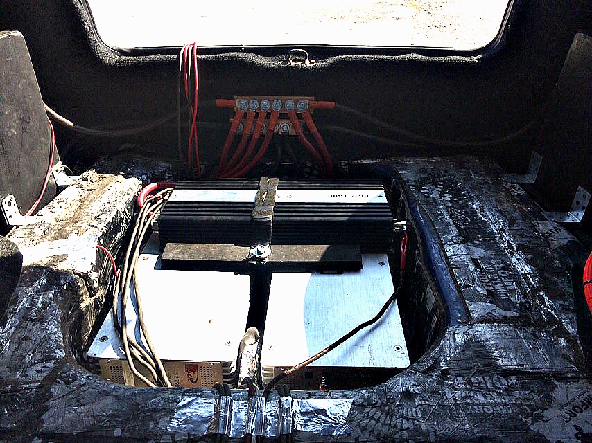

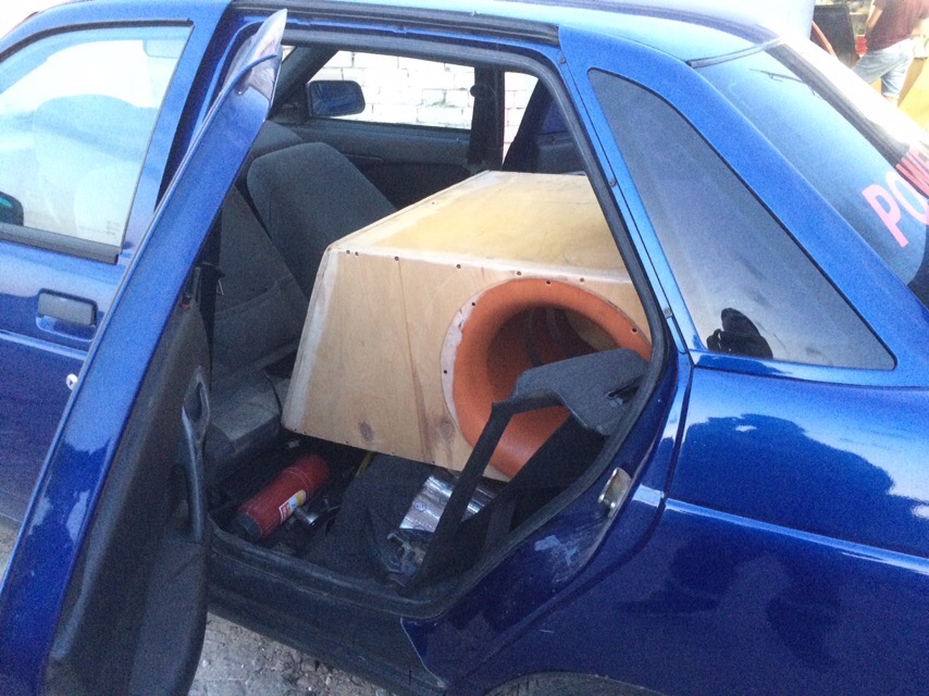

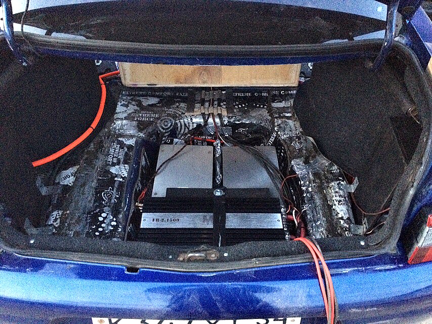

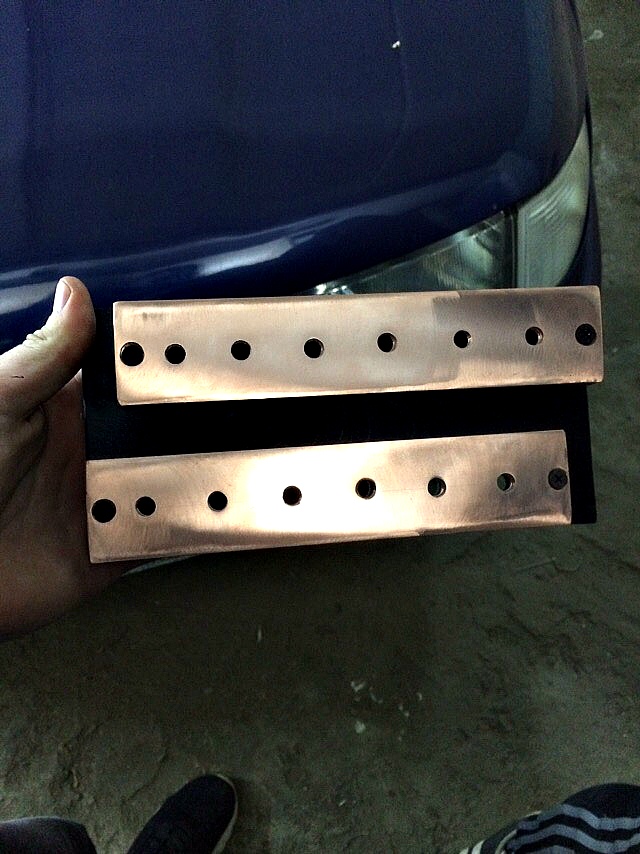

DANGER) Опубликовано 30 апреля, 2019 Автор Ссылка на пост Ссылка на тему Поделиться Опубликовано 30 апреля, 2019 Система пока очень сырая, еле успел собрать к этапу РБР, который проходил у нас в городе 27 апреля. Запилил короб на суровой 315 трубе, объём 210-215л чистого. Порт в живую пугает своим размером Титанат собрал в две отдельные сборки по 80Ач каждая, закинул их в карманы багажника и соединил их на самодельный дистрибьютор. С дистрибьютора уже на усилители. Задача была уместить всё в багажнике, чтобы машина реально оставалась повседневной. Правила формата конечно через чур жёсткие к седанам, но в итоге всё железо я утрамбовал в багажник, поставил штатные обшивки багажника и ковролин на пол, сидения естественно закрываются, даже эта непонятная пластмасска под подлокотник на месте... Ссылка на комментарий

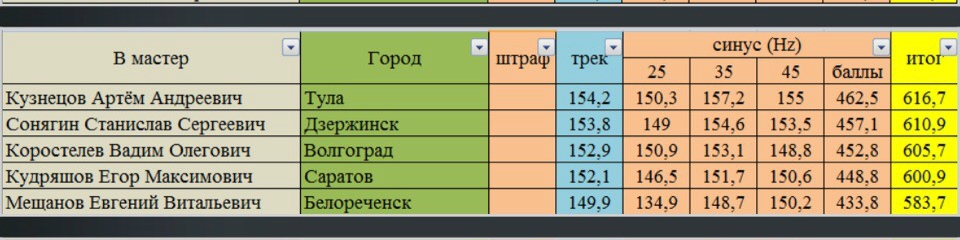

DANGER) Опубликовано 30 апреля, 2019 Автор Ссылка на пост Ссылка на тему Поделиться Опубликовано 30 апреля, 2019 (изменено) В итоге включил для проверки систему в 4 утра, в 8 утра был на площадке и даже не знал ни настройку, ни пиковую частоту, ни резов... классика))) Уже на площадке нашёл пик системы и поехал домой делать трек для замера среднего результата. Выехал на замер, абы как замерился (проспал старт, дверь закрылась во время замера на треке, забыл попросить закрыть проём двери на 45гц ) и на удивление ещё и занял 3 место Изменено 1 мая, 2019 пользователем DANGER) Ссылка на комментарий
DANGER) Опубликовано 1 мая, 2019 Автор Ссылка на пост Ссылка на тему Поделиться Опубликовано 1 мая, 2019 Система получилась довольно музыкальной и ветреной, осталось поработать над резами (повысить КПД) Ссылка на комментарий

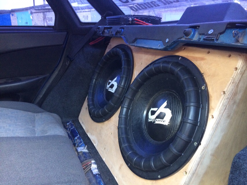

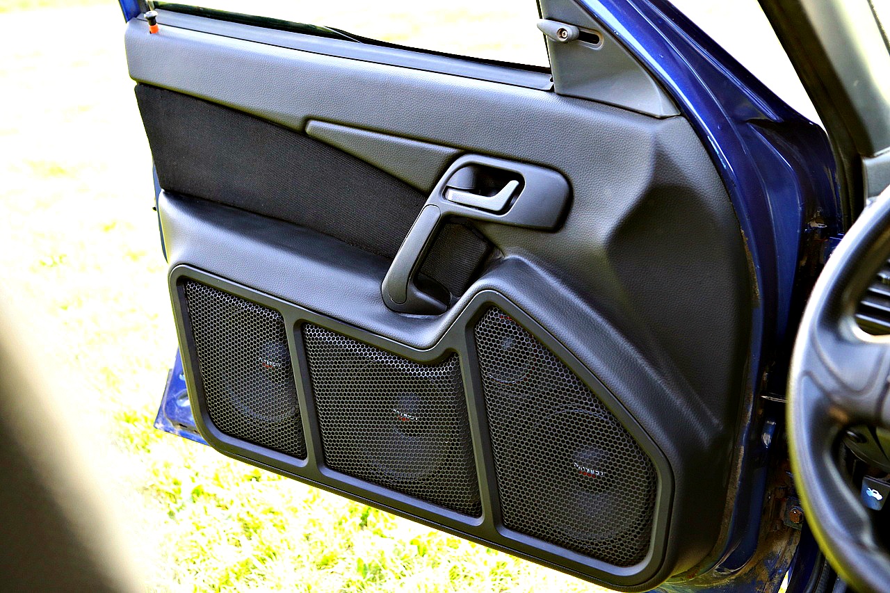

DANGER) Опубликовано 2 мая, 2019 Автор Ссылка на пост Ссылка на тему Поделиться Опубликовано 2 мая, 2019 (изменено) Фронт без всяких излишеств, люблю минимализм Изменено 2 мая, 2019 пользователем DANGER) Ссылка на комментарий
