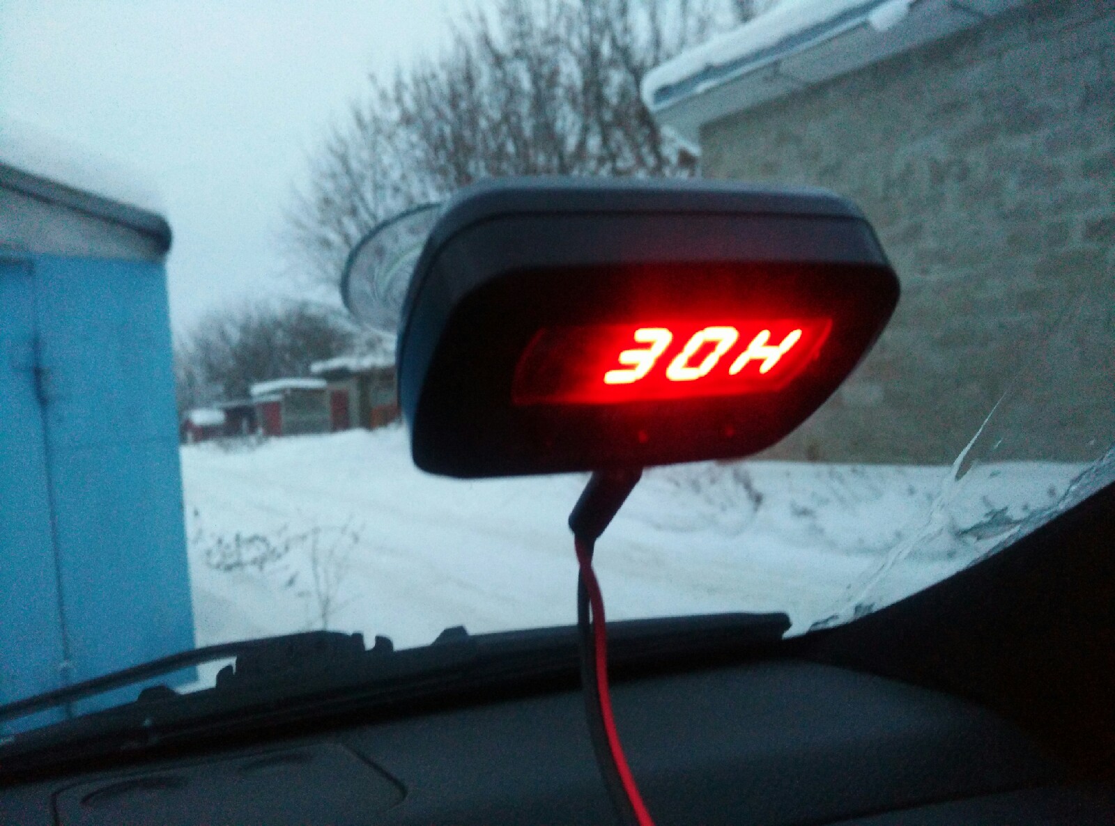

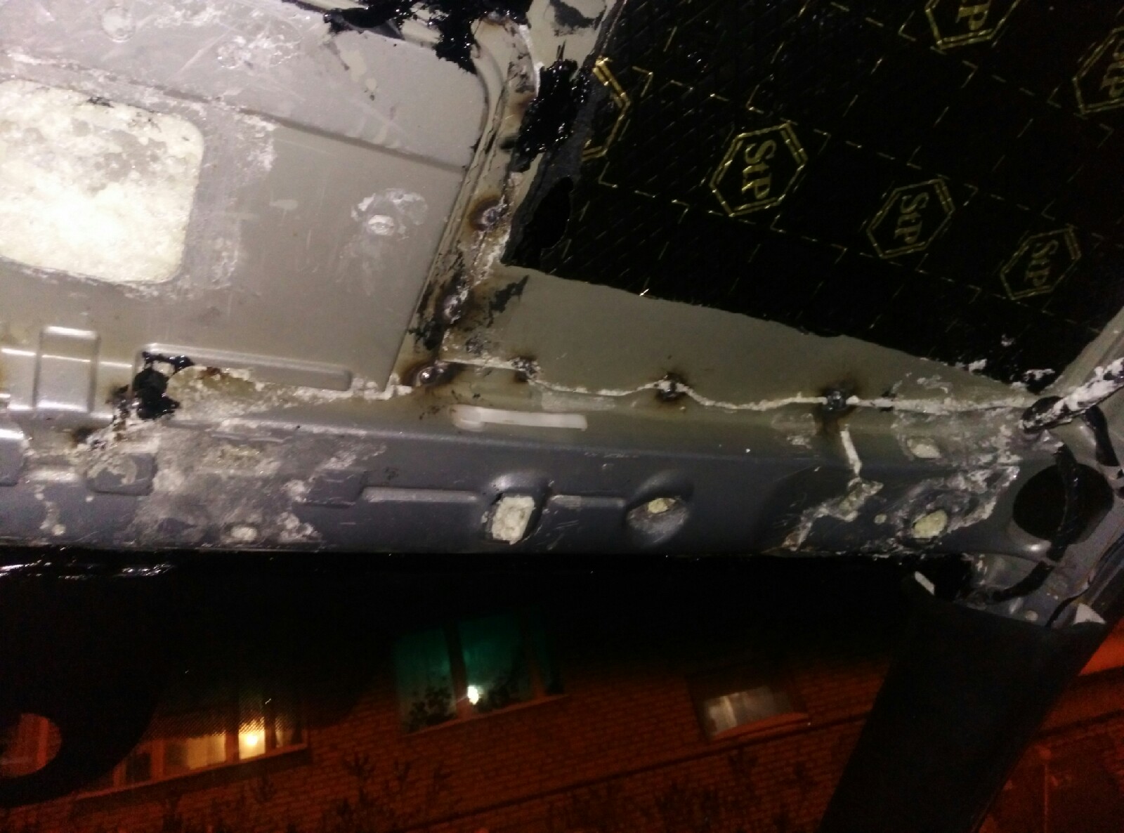

notfp Posted January 7, 2019 Author Copy Post Link Copy Topic Link Share Posted January 7, 2019 (edited) Проделали несколько манипуляций. Самая основная была - переклейка лобового стекла и проварка разломанного усилителя крыши у лобового, вдобавок его напрямую приварили к крыше. Так же подключил наконец вторую протягу КГ35. Итого идёт чистых 70мм2 от капота. Минус по кузову, на нем зачистив путь отыграл ещё 0.3В просада. Вдобавок ещё один чит - регулятор WPS253 задран до 15.3В. Просад на прикуривателе виден, на клеммах где-то на 0.3-0.4В ниже, то есть около 14.4В. На улице -11, под капотом один AGM с отдачей как кислота в тепле. Итого после манипуляций пик упал с 35 на 30Гц и рез стал 147.2. Edited January 8, 2019 by notfp Link to comment
notfp Posted January 13, 2019 Author Copy Post Link Copy Topic Link Share Posted January 13, 2019 (edited) Чуть двинул короб +прогретый салон и подкапотка. Вдобавок накрутил Gain немного побольше. На выстрелах сгорел штатный пред на генератор в клемме плюса, его залил припоем. Видимо на нем падение было тоже. Первый раз ровно 148 мелькнуло, но увы пик не нажал. Все на 30Гц теперь. Конфиг все тот же самый, M2000D, один AGM 60Ah под капотом и WPS 253A. Edited January 13, 2019 by notfp Link to comment

notfp Posted January 19, 2019 Author Copy Post Link Copy Topic Link Share Posted January 19, 2019 (edited) Доклеил около 3кг вибры STP Bimast Bomb Premium - пошла уже 4ая пачка. У лобового сделал второй слой, итого там 8,4мм уже. Так же докатал голый усилитель заднего стекла в один слой. И решил прикатать одну стойку правую переднюю. Осталось еще где-то 4,5 листа. Желательно теперь бы на моторном щите пройтись. Замер на холодном WPS задранном до 15.7. Просад на прикуривателе 15В, на клеммах моноблока где-то 14.7В если можно назвать просадом =-D Edited January 19, 2019 by notfp Link to comment
