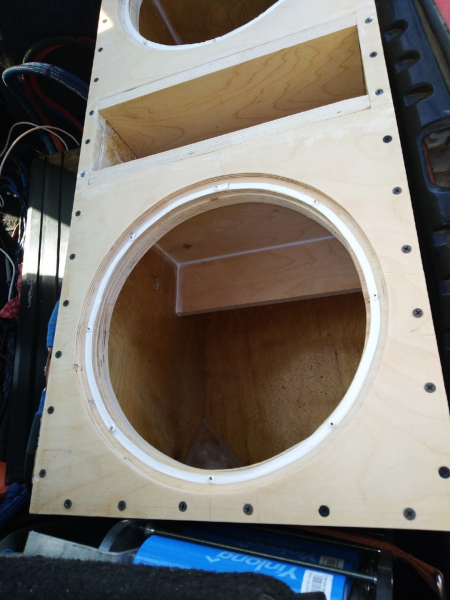

Farengeit Опубликовано 4 июня, 2019 Автор Ссылка на пост Ссылка на тему Поделиться Опубликовано 4 июня, 2019 alexsandr36rus сказал: @Shadow Вадим, ответьте пожалуйста если не сложно) Мне просто не понятен этот эффект. Тут наверно влияет расстояние до нагрузочной ( противоположной ) стенки от установленного динамика. Я пробовал утопить по совету Вадима, но разницу не заметил, так как пробовал в начале мая другой порт в этом же объёме. Но, к сожалению из этого тоже ничего не вышло :) Немного фото , но итоговое оформление не сфоткал. Площадь порта 345мм, длина 38, также выводил на 50 Гц. Делал раскрыв щели и внутри и снаружи под 45 градусов. "Раскрыв" под 45 градусов, первый вариант. Длина прямого участка примерно 24 см внутри короба и сверху 14 см. Порт номер 2. Без раскрыва. Тут длина внутри 26 см большой части + 11 см короткой. Г-порт. Прогон короба с прямым портом. 2хAQ412 & SQ Q1-3500D.1 Ссылка на комментарий
