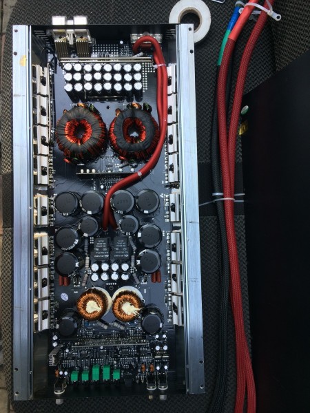

3lad Опубликовано 17 апреля, 2019 Автор Ссылка на пост Ссылка на тему Поделиться Опубликовано 17 апреля, 2019 В 17.04.2019 в 19:02, Натаныч сказал: Детали кузова автомобиля соединяются точечной сваркой. На старых автомобилях в местах сварки электрический контакт ухудшается, соответственно могут возникать помехи, увеличивается сопротивление кузова как проводника, и как результат увеличивается падение напряжения при больших токах. Показать у меня от генератора на акум протяжка с акума уже на дистрибьютор ( медные шины) . и минус аналогично. Но минус с генератора на акум я не кидал ( я зачищал массу - там на коллекторе впускном ( медная плетенка соединяется с минусовой протяжкой к подкапотному акуму Ссылка на комментарий
3lad Опубликовано 17 апреля, 2019 Автор Ссылка на пост Ссылка на тему Поделиться Опубликовано 17 апреля, 2019 у меня везде сварочные жилы ( и я без предов катаюсь) ахахах Ссылка на комментарий

3lad Опубликовано 17 апреля, 2019 Автор Ссылка на пост Ссылка на тему Поделиться Опубликовано 17 апреля, 2019 В 17.04.2019 в 19:15, Натаныч сказал: Всё же проверь соединения. Если так влияет влажная погода, то это однозначно плохой контакт, или неотмытый флюс. хор Показать проверю, но Усь не вкрывался! даже , тоесть возможно заводской брак проявился столь такое время ? усилителю больше года ( у знакомого он год был где то и у меня вот месяц или два) Ссылка на комментарий

Натаныч Опубликовано 17 апреля, 2019 Ссылка на пост Ссылка на тему Поделиться Опубликовано 17 апреля, 2019 В 17.04.2019 в 19:18, 3lad сказал: проверю, но Усь не вкрывался! даже , тоесть возможно заводской брак проявился столь такое время ? усилителю больше года ( у знакомого он год был где то и у меня вот месяц или два) Показать Если не вскрывался, то уже пора. Надо сделать профилактику. Почистить от пыли (она кстати то-же электропроводна, особенно влажная), отмыть заводской флюс, который со временем начинает корродировать медь и припой, проверить пайку силовых элементов (со временем могут появится кольцевые трещины на пайке, и так называемая "холодная пайка"). А так-же промыть переключатели изопропиловым спиртом и смазать силиконовым маслом. Ну и внимательно всё осмотреть заодно. Ссылка на комментарий

3lad Опубликовано 17 апреля, 2019 Автор Ссылка на пост Ссылка на тему Поделиться Опубликовано 17 апреля, 2019 В 17.04.2019 в 19:25, Натаныч сказал: Если не вскрывался, то уже пора. Надо сделать профилактику. Почистить от пыли (она кстати то-же электропроводна, особенно влажная), отмыть заводской флюс, который со временем начинает корродировать медь и припой, проверить пайку силовых элементов (со временем могут появится кольцевые трещины на пайке, и так называемая "холодная пайка"). А так-же промыть переключатели изопропиловым спиртом и смазать силиконовым маслом. Ну и внимательно всё осмотреть заодно. Показать У нас тут мастеров нет, максимум, что я смогу собственноручно сделать, это его от пыли продуть.... да уж беда... а Ссылка на комментарий
Натаныч Опубликовано 17 апреля, 2019 Ссылка на пост Ссылка на тему Поделиться Опубликовано 17 апреля, 2019 В 17.04.2019 в 19:33, 3lad сказал: У нас тут мастеров нет, максимум, что я смогу собственноручно сделать, это его от пыли продуть.... да уж беда... а Показать Требуется полня разборка.То есть надо вытащить плату, аккуратней с изолирующими прокладками. Затем кистью с длинным ворсом стряхни пыль. Потом этой же кистью взбиваешь мыльную пену их хозяйственного мыла, окатываешь плату тёплой водой из душа и промываешь кистью и пеной плату с двух сторон. Мыло это щёлочь, она нейтрализует кислоту от флюса. Главное пены побольше. Потом хорошо промываешь под душем, стряхиваешь излишки воды и ставишь на сушку куда нибудь на батарею или на солнышко. Сушить не менее двух дней, что-бы вся влага испарилась. Активную сушку не рекомендую, всё равно всю влагу выгнать не получится. Аккуратней при стряхивании воды, не переломи плату. После сушки в переключатели накапай изопропиловый спирт, он хорошо снимает окислы, и активно подвигай переключатель несколько раз, потом просто продуй и закапай силиконовое масло. Если с паяльником дружишь, можешь пропаять весь усилок. Ссылка на комментарий
3lad Опубликовано 16 июня, 2019 Автор Ссылка на пост Ссылка на тему Поделиться Опубликовано 16 июня, 2019 В 17.04.2019 в 19:26, Натаныч сказал: Да про крутилки. Показать Доброго времени суток! Подскажите по поводу крутилок ( усилок пропаяли ) но по сути проблема не решилась) ничего такого не обнаружили! но есть один нюанс, а именно эти все крутилки ( gain, lpf ,bassbost, 180") всех если их крутить - все они дают какие то помехи ( тоесть саб начинает так же дергаться) особенно когда бассбуст крутишь - трески ( ну как и описывал) ( с 180" - крутилкой - тоже косяк, выкрутив фазу на 180 так и катаюсь .... с выносным регулятором тоже самое- начинаешь его крутить саб начинает двигаться произвольно ( при 0громкости) Скажиет замена крутилок даст результат? или это более масштабная поломка? кроссовер то не отдельной платой здесь... Ссылка на комментарий
Old Опубликовано 17 июня, 2019 Ссылка на пост Ссылка на тему Поделиться Опубликовано 17 июня, 2019 В 16.06.2019 в 23:30, 3lad сказал: Доброго времени суток! Подскажите по поводу крутилок ( усилок пропаяли ) но по сути проблема не решилась) ничего такого не обнаружили! но есть один нюанс, а именно эти все крутилки ( gain, lpf ,bassbost, 180") всех если их крутить - все они дают какие то помехи ( тоесть саб начинает так же дергаться) особенно когда бассбуст крутишь - трески ( ну как и описывал) ( с 180" - крутилкой - тоже косяк, выкрутив фазу на 180 так и катаюсь .... с выносным регулятором тоже самое- начинаешь его крутить саб начинает двигаться произвольно ( при 0громкости) Скажиет замена крутилок даст результат? или это более масштабная поломка? кроссовер то не отдельной платой здесь... Показать В крутилки накапать масла, потеребить влево-вправо. Можно даже не разбирая усь Ссылка на комментарий
Натаныч Опубликовано 17 июня, 2019 Ссылка на пост Ссылка на тему Поделиться Опубликовано 17 июня, 2019 Если крутилки синие, то без их разборки не получится почистить, а это без опыта сделать не получится. Лучше заменить. Если крутилки круглые, металлические, то можно сначала промыть спиртом изопропиловым, а затем смазать силиконовым маслом. Замена даст лучший результат. Ссылка на комментарий

3lad Опубликовано 9 июля, 2019 Автор Ссылка на пост Ссылка на тему Поделиться Опубликовано 9 июля, 2019 В 17.06.2019 в 07:01, Натаныч сказал: Если крутилки синие, то без их разборки не получится почистить, а это без опыта сделать не получится. Лучше заменить. Если крутилки круглые, металлические, то можно сначала промыть спиртом изопропиловым, а затем смазать силиконовым маслом. Замена даст лучший результат. Показать по всей видимости они не разборные.... Ссылка на комментарий
