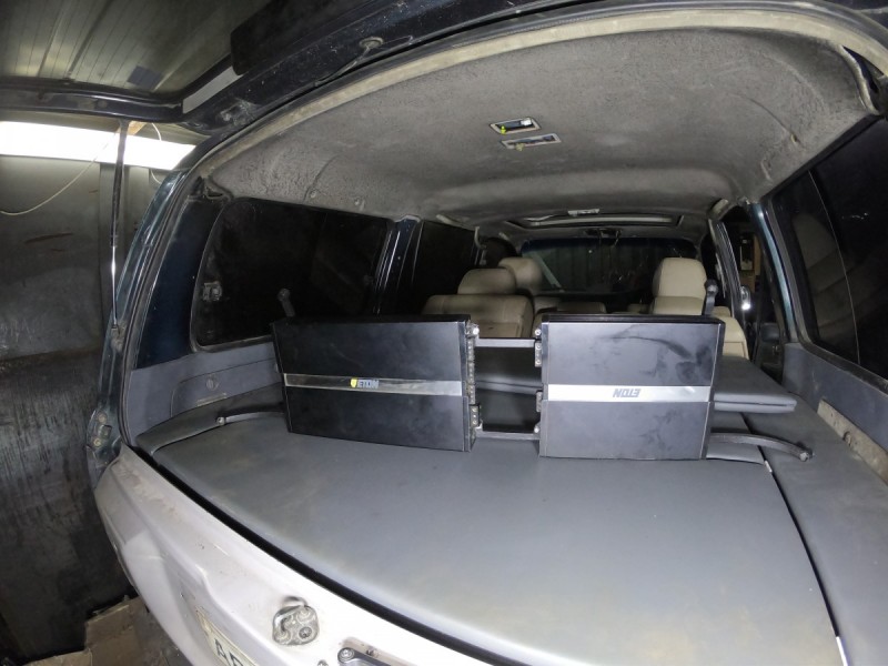

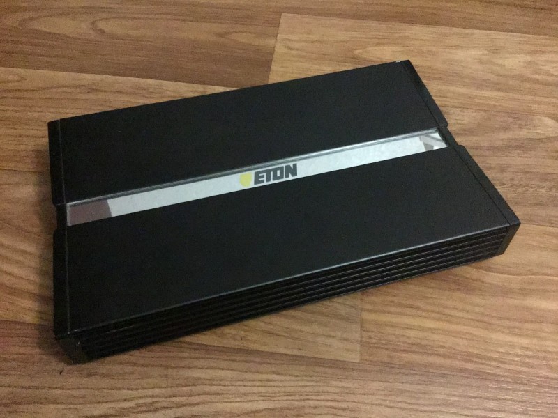

Obrokoff Опубликовано 28 ноября, 2019 Автор Ссылка на пост Ссылка на тему Поделиться Опубликовано 28 ноября, 2019 С усилителями, на первое время, решено. Куплены пара енотов ? Шестиканальник РА4506 на фронт и РА1502 на саб. Шестиканальник в идеальном состоянии, как внутри, так и снаружи. Спецы говорят что разрулить им трёшку без проца как два пальца. Будем пробовать. Ссылка на комментарий

Obrokoff Опубликовано 15 марта, 2020 Автор Ссылка на пост Ссылка на тему Поделиться Опубликовано 15 марта, 2020 Проект движется потихоньку. Для усилителей изготовлена рама под потолок. Также, на скорую руку, сделал распределитель питания. Максимум что принимает терминал усилителя - 25мм2. Кабель пв3 в термоусадке, наконечники НШВИ в терминалы, преды anl, наконечники опрессованы гидропрессом с пастой КВТ. Ссылка на комментарий
