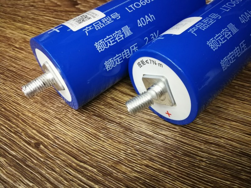

Romka66 Posted October 17, 2019 Copy Topic Link Share Posted October 17, 2019 Ребят всем доброго времени суток, сломались притлегком усилии шпильки , в нутри шпилька под м6 с наружи наболдажник наклееный под м12 Я м и как лечить хелп 7 банок , шпильки на гране отвинчивания. (((( Link to comment

Romka66 Posted October 18, 2019 Author Copy Post Link Copy Topic Link Share Posted October 18, 2019 Farengeit сказал: Сдай обратно тому, кто продал тебе это гавно. Блин , заказывал с китая хочу попробовать рассверлить катод и анод, для закрепления шины кто нибудь это ещё делал ? Така проблема у нескольких банок ((( Link to comment
Farengeit Posted October 18, 2019 Copy Post Link Copy Topic Link Share Posted October 18, 2019 Romka66 сказал: Блин , заказывал с китая хочу попробовать рассверлить катод и анод, для закрепления шины кто нибудь это ещё делал ? Така проблема у нескольких банок ((( Уу...тога всё сложно. Нужно ждать тех, кто делал... 2хAQ412 & SQ Q1-3500D.1 Link to comment
NooBacikK Posted October 18, 2019 Copy Post Link Copy Topic Link Share Posted October 18, 2019 Берешь сверлишь на 3-4 мм внутрь, потом метчиком делаешь резьбу, вкручиваешь новую шпильку на клей или шпаклевку =профит. Link to comment

Nastradamus Posted October 21, 2019 Copy Post Link Copy Topic Link Share Posted October 21, 2019 не так давно наткнулся на красивую цитату, и подумалось - она как раз для рынка титаната. «Горечь плохого качества ощущается даже тогда, когда сладость низкой цены давно забыта». . У самого накопилось пара банок, но у меня проблемы с резьбой, хочу попробовать оживить, методом замены шпилек. Но сделать это как надо, а не как китайцы лепят матрешек План - засверлиться на максимальную глубину, нарезать м10 и туда уже вкрутить кастомную шпильку м12/м10. Титанат от БасКлуба Упакуйся по полной - ЗАКАЗАТЬ Link to comment
Romka66 Posted October 22, 2019 Author Copy Post Link Copy Topic Link Share Posted October 22, 2019 Nastradamus сказал: не так давно наткнулся на красивую цитату, и подумалось - она как раз для рынка титаната. «Горечь плохого качества ощущается даже тогда, когда сладость низкой цены давно забыта». . У самого накопилось пара банок, но у меня проблемы с резьбой, хочу попробовать оживить, методом замены шпилек. Но сделать это как надо, а не как китайцы лепят матрешек План - засверлиться на максимальную глубину, нарезать м10 и туда уже вкрутить кастомную шпильку м12/м10. Может поможет кому, сделал шпильки у токаря засверлится на 7.8 мм хотя запас есть Link to comment
Nastradamus Posted October 22, 2019 Copy Post Link Copy Topic Link Share Posted October 22, 2019 это у тебя М10 или М12? Титанат от БасКлуба Упакуйся по полной - ЗАКАЗАТЬ Link to comment
BLACK BASS Posted October 22, 2019 Copy Post Link Copy Topic Link Share Posted October 22, 2019 Nastradamus сказал: это у тебя М10 или М12? больше М8 сделать не получится, рискованно. глубина 8-9мм максимум Басс начинается от 160ти ниже 30ти Link to comment

Nastradamus Posted October 22, 2019 Copy Post Link Copy Topic Link Share Posted October 22, 2019 у меня лежит пара банок, качество топ и такая незадача. выкинуть жалко ... надо эксперементировать ... Халиков рассказывал, что варил аргоном Титанат от БасКлуба Упакуйся по полной - ЗАКАЗАТЬ Link to comment
Saktive Posted October 22, 2019 Copy Post Link Copy Topic Link Share Posted October 22, 2019 слизанная шпилька спокойно перерезается на м10. Сломанную варить я бы не стал, ну или в воде, ибо перегрев.....я бы засверлился Link to comment
Romka66 Posted October 22, 2019 Author Copy Post Link Copy Topic Link Share Posted October 22, 2019 BLACK BASS сказал: больше М8 сделать не получится, рискованно. глубина 8-9мм максимум Да-да так и есть делал м8 Link to comment
