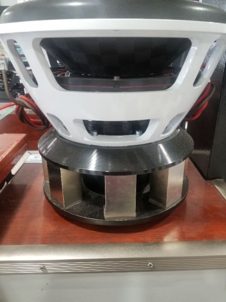

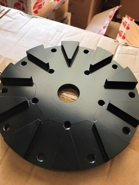

Nastradamus Опубликовано 29 октября, 2019 Автор Ссылка на пост Ссылка на тему Поделиться Опубликовано 29 октября, 2019 Ну и собственно эксклюзив от Б2 Титанат от БасКлуба Упакуйся по полной - ЗАКАЗАТЬ Ссылка на комментарий

bySPL(Жека) Опубликовано 29 октября, 2019 Ссылка на пост Ссылка на тему Поделиться Опубликовано 29 октября, 2019 Nastradamus сказал: Ну и собственно эксклюзив от Б2 Это старый мотор Ссылка на комментарий

Nastradamus Опубликовано 29 октября, 2019 Автор Ссылка на пост Ссылка на тему Поделиться Опубликовано 29 октября, 2019 bySPL(Жека) сказал: Это старый мотор И? Дд зет вообще, древность, на фоне этого мотора)) Титанат от БасКлуба Упакуйся по полной - ЗАКАЗАТЬ Ссылка на комментарий
DANGER) Опубликовано 29 октября, 2019 Ссылка на пост Ссылка на тему Поделиться Опубликовано 29 октября, 2019 Nastradamus сказал: И? Дд зет вообще, древность, на фоне этого мотора)) Есть у меня в сохранёнках такой мотор как на Б2, но не думаю, что есть какое-либо преимущество перед классическим расположением нео магнитов. Ссылка на комментарий

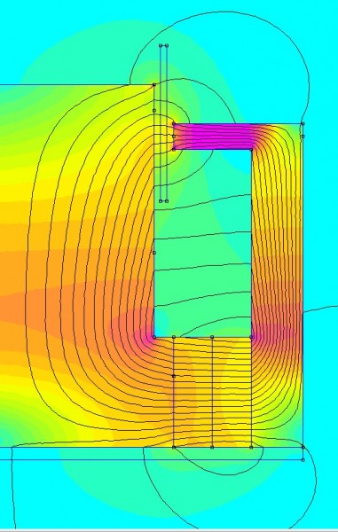

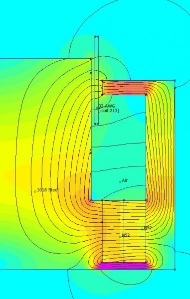

bySPL(Жека) Опубликовано 29 октября, 2019 Ссылка на пост Ссылка на тему Поделиться Опубликовано 29 октября, 2019 накидал тут индукцию, выходит 1000+- Ссылка на комментарий

bySPL(Жека) Опубликовано 29 октября, 2019 Ссылка на пост Ссылка на тему Поделиться Опубликовано 29 октября, 2019 Это 6" же Ссылка на комментарий
Nastradamus Опубликовано 29 октября, 2019 Автор Ссылка на пост Ссылка на тему Поделиться Опубликовано 29 октября, 2019 DANGER) сказал: перед классическим расположением нео магнитов этот мотор в принципе "работает" по другому, если сравнивать его с Зеткой. поэтому думаю/не думаю - не серьезно. как минимум надо собрать такое, чтобы можно было сказать, рулит такая топология или нет Титанат от БасКлуба Упакуйся по полной - ЗАКАЗАТЬ Ссылка на комментарий

bySPL(Жека) Опубликовано 30 октября, 2019 Ссылка на пост Ссылка на тему Поделиться Опубликовано 30 октября, 2019 bySPL(Жека) сказал: накидал тут индукцию, выходит 1000+- Размышлял о моторе, и мысль посетила, что нижняя пластина сделана не из магнитного сплава, внес изменения, и увидел 1100+, если прошлый вариант еле дотягивал до 1000, то тут уже уверенно и поле сместилось почти на нужную точку Ссылка на комментарий
DANGER) Опубликовано 30 октября, 2019 Ссылка на пост Ссылка на тему Поделиться Опубликовано 30 октября, 2019 Nastradamus сказал: этот мотор в принципе "работает" по другому, если сравнивать его с Зеткой. поэтому думаю/не думаю - не серьезно. как минимум надо собрать такое, чтобы можно было сказать, рулит такая топология или нет В чём отличие? Ссылка на комментарий
