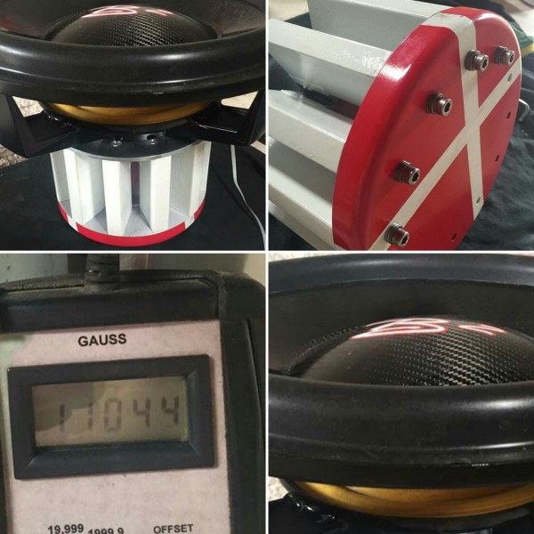

DANGER) Posted November 1, 2019 Copy Post Link Copy Topic Link Share Posted November 1, 2019 InfiniuM сказал: не побоюсь предположить, что тут столбы целиком неодимовые. Какой смысл делать магнитный зазор на всю длину керна? Индукции там будет в итоге мало Link to comment
InfiniuM Posted November 1, 2019 Copy Post Link Copy Topic Link Share Posted November 1, 2019 DANGER) сказал: Какой смысл делать магнитный зазор на всю длину керна? Индукции там будет в итоге мало а кто сказал что там магнитный зазор во всю длину керна? зазор в верхнем магнитопроводе. возможно хотели за счёт количества неодима его усилить. Link to comment
DANGER) Posted November 1, 2019 Copy Post Link Copy Topic Link Share Posted November 1, 2019 InfiniuM сказал: а кто сказал что там магнитный зазор во всю длину керна? зазор в верхнем магнитопроводе. возможно хотели за счёт количества неодима его усилить. верхняя крышка не похожа на магнитопровод, она очень тонкая и в точности схожа как на DD Z моторах Link to comment
bySPL(Жека) Posted November 1, 2019 Copy Post Link Copy Topic Link Share Posted November 1, 2019 (edited) Jay Holm(бос Б2) - говорит что это не нео столбы. Данте показал замер гаусса, в системе использовалось 8 сабов. Edited November 1, 2019 by bySPL(Жека) Link to comment
bySPL(Жека) Posted November 1, 2019 Copy Post Link Copy Topic Link Share Posted November 1, 2019 (edited) Мне кажется мотор почти как ДД, только неодим очень близко расположен и меньше, номинал не менее n54, верхняя крышка не из магнитных сплавов, а самое интересное находиться в керне. примерно 1000 Выходит узкая, точечная направленность на витки, может за счет этого есть какой то + в системе. Edited November 1, 2019 by bySPL(Жека) Link to comment
bySPL(Жека) Posted November 1, 2019 Copy Post Link Copy Topic Link Share Posted November 1, 2019 (edited) Нашел старую фотку мотора, сильно похожий, и как раз неодим, как я выше писал не большой размер Edited November 1, 2019 by bySPL(Жека) Link to comment
Nastradamus Posted November 1, 2019 Author Copy Post Link Copy Topic Link Share Posted November 1, 2019 bySPL(Жека) сказал: Jay Holm(бос Б2) - говорит что это не нео столбы. Данте показал замер гаусса, в системе использовалось 8 сабов. да че вы паритесь это обычные зетки, по конструкции. индукцией в 1000 - только смешить русских кастомщиков (у которых в хорошие дни бывало и по 1500+) ну и я мало верю, что покажут и расскажут, что там было на самом деле. Титанат от БасКлуба Упакуйся по полной - ЗАКАЗАТЬ Link to comment

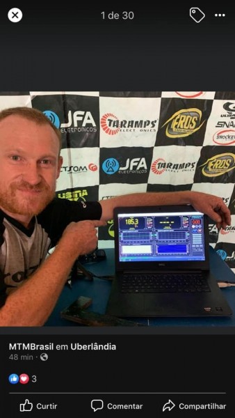

bySPL(Жека) Posted October 19, 2020 Copy Post Link Copy Topic Link Share Posted October 19, 2020 (edited) 185,3 в 2020г. Edited October 19, 2020 by bySPL(Жека) Link to comment
Nastradamus Posted October 19, 2020 Author Copy Post Link Copy Topic Link Share Posted October 19, 2020 охренеть !!! неужели преодолели планку в 185 .... Титанат от БасКлуба Упакуйся по полной - ЗАКАЗАТЬ Link to comment
