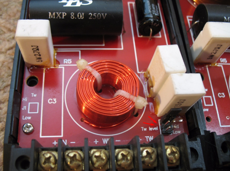

Nastradamus Posted November 15, 2019 Copy Post Link Copy Topic Link Share Posted November 15, 2019 На всех кроссоверах есть джамперы, как на материнских платах компов, которыми можно выбирать уровень громкости вч. Честно сказать еще не встречал кроссов без таких перемычек. Титанат от БасКлуба Упакуйся по полной - ЗАКАЗАТЬ Link to comment

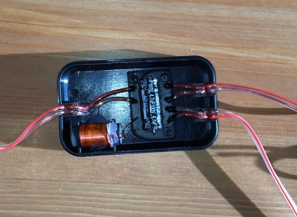

ru_talion Posted November 15, 2019 Author Copy Post Link Copy Topic Link Share Posted November 15, 2019 Nastradamus сказал: На всех кроссоверах есть джамперы, как на материнских платах компов, которыми можно выбирать уровень громкости вч. Честно сказать еще не встречал кроссов без таких перемычек. На корпусе ничего нет. Их нужно разобрать? И что я должен увидеть внутри? Link to comment
Nastradamus Posted November 15, 2019 Copy Post Link Copy Topic Link Share Posted November 15, 2019 да, они на плате внутри. надо снять верхнюю крышку. Титанат от БасКлуба Упакуйся по полной - ЗАКАЗАТЬ Link to comment
ru_talion Posted November 15, 2019 Author Copy Post Link Copy Topic Link Share Posted November 15, 2019 Nastradamus сказал: да, они на плате внутри. надо снять верхнюю крышку. Кажись дела плохи... Link to comment
