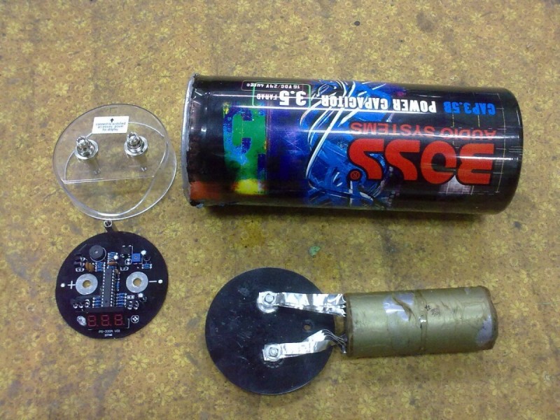

Para_noic Posted February 29, 2020 Copy Post Link Copy Topic Link Share Posted February 29, 2020 SerjikKursk сказал: Что, никто с такими не гонял? Нет. Вот из чего состоят конденсаторы на миллион фарад-фольга и небольшая емкость,остальное цемент. "Kicker" квадрат Team Link to comment
