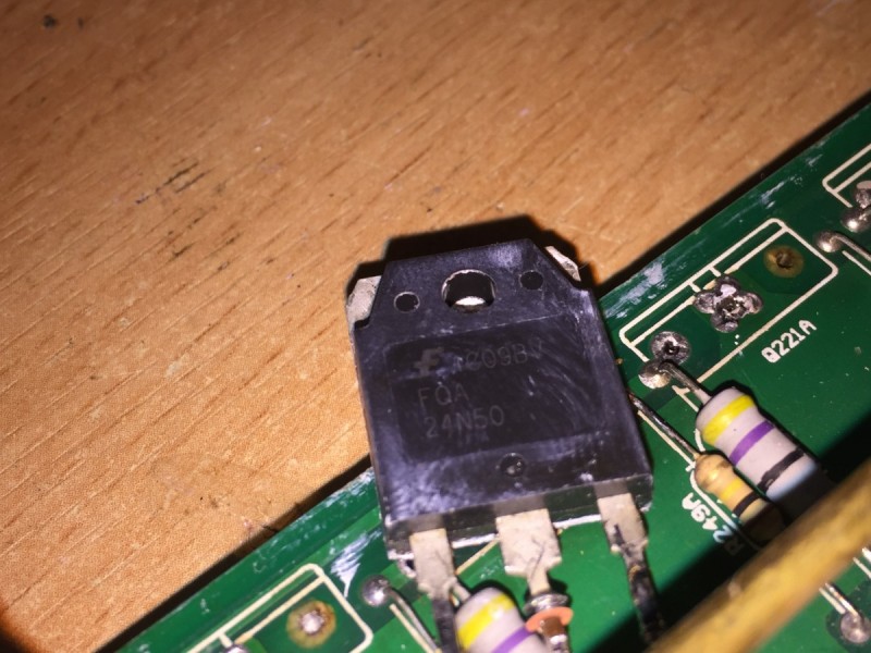

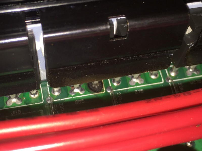

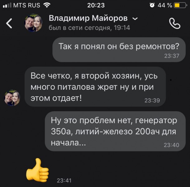

notfp Опубликовано 22 февраля, 2020 Ссылка на тему Поделиться Опубликовано 22 февраля, 2020 В общем буду краток. Покупался дистанционно Momo D-8000. Изначально оговорено, что с ним «все отлично». Никаких ремонтов и т.д. Ну поверил на слово, не стал просить фото и т.д. Тут настал день, получаю в транспортной, ну внешне все норм. Еду домой, сразу закидываю его снять крышку ещё до подключения. И вижу очевидные следы прогаров. Как в силовой раскачке БП, так и в их ключах, так и выходе. Так же очевидные следы не конвейерной пайки. Ну пишу продавцу типа такие дела, но если ремонт адекватный, то можно закрыть глаза. Подкинул в 1.6Ом для начала - ну все нормально было, учитывая рост до 5,7ом, то мощи там было ну 1/4 от заявки. Питания куча, литий и генератор 350А. Подкидываю после в 0,4 уже, рост до 1,6-1,7ом по факту. В общем на музыке он задымился уже через 5-7 секунд и отошёл на тот свет. Позже дошли руки покопаться в чем причина. Оказалось, что тут стоит 2/4 выхода родных на FDA24N50F, 1/4 паяна на FQA24N50, 1/4 паяна на FDA24N50. Что по датащитам 3 вообще три разных полевика с разными характеристиками, что категорически ну никак нельзя тут ставить. Сгорела 1/4 с FQA24N50 забрав с собой свой драйвер. Написал продавцу, что как будем решать вопрос. Ответ краткий очевидный в типе: ну ты же его б/у покупал ну это же Момо, у него заявка не ниже 1Ом, ну у меня же все работало в 1Ом, вообще второй владелец, смотрел при покупке с фонариком - никаких следов не видел и вообще с такими запросами покупай новый. Такие дела. Фото сделаны в первый день как получил ДО подключения. Фото ключей уже как начал копать его. Ссылка на комментарий

notfp Опубликовано 22 февраля, 2020 Автор Ссылка на пост Ссылка на тему Поделиться Опубликовано 22 февраля, 2020 Ссылка на комментарий
