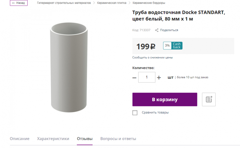

polElektrika Posted March 5, 2020 Author Copy Post Link Copy Topic Link Share Posted March 5, 2020 Андрюха86 сказал: думаю врятли такую трубу найдешь..по крайней мере я такой не встречал...А почему не хочешь короб на щели собрать?сам недавно собрал для этого урала короб на щели 22 литра чистого и настройка 39гц....и прям удивился как может играть одна восьмерка)) Нет желания на щели больше собирать, да и вообще собирать лишний раз короб это много времени надо. У меня сейчас по расчётам 39 герц должна быть настройка, с 110 трубой. Вот труба 80ка Link to comment
loony6233 Posted March 5, 2020 Copy Post Link Copy Topic Link Share Posted March 5, 2020 100 труба норм для 8", но дин этот Чтобы проверить настройку громкость надо убавить, чтобы саб еле ходил Alpine UTE-92BT /// Faital Pro 3fe22 - Fusion FBS602 Tweak made by FFZ /// Faital Pro 8fe200 - Boston GT-24 Link to comment
polElektrika Posted March 5, 2020 Author Copy Post Link Copy Topic Link Share Posted March 5, 2020 loony6233 сказал: 100 труба норм для 8", но дин этот Чтобы проверить настройку громкость надо убавить, чтобы саб еле ходил может и в правду я зря паникую и просто перекрутил громкости, хотя фиг знает, вроде уж не сильно включал, еле-еле, ещё попробую, но с трубой поэкспериментирую, хотя и тоже думаю что 100-110 трубы норм) хотя с моей длинной короба, мне с 110 трубой настройку ниже 39-37 не сделать, у меня труба в стенку упираться будет XD Link to comment
Андрюха86 Posted March 6, 2020 Copy Post Link Copy Topic Link Share Posted March 6, 2020 loony6233 сказал: 100 труба норм для 8", но дин этот Чтобы проверить настройку громкость надо убавить, чтобы саб еле ходил 110 трубу на пару таких сабов ставят! Audio Extreme GR-15F + DD M1c = 144.1 30гц Link to comment
polElektrika Posted March 6, 2020 Author Copy Post Link Copy Topic Link Share Posted March 6, 2020 Андрюха86 сказал: 110 трубу на пару таких сабов ставят! По расчётам 110 труба норм, в идеале бы 80-ку, но если получится её найти Link to comment
