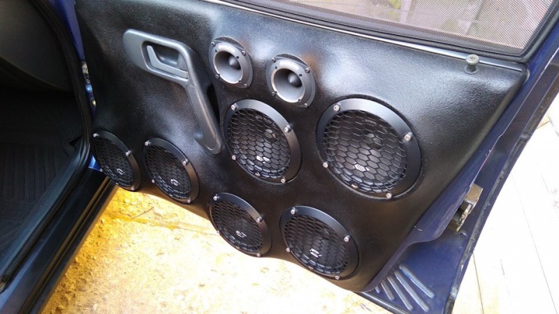

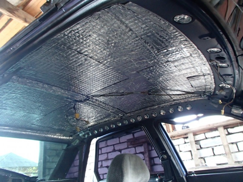

Gennadiy_93rus Posted May 14, 2020 Author Copy Post Link Copy Topic Link Share Posted May 14, 2020 Машина клеил так (3 -4 года назад ) кроме крышки багажника она заклеяна недавно регид 2 слоя . Крыша один слой 4 мм , двери все филёнка 2мм и скелет 2мм, багажник 2 - 3 слоя крылья и фартук 3 - 4 мм + клетка , ванна 3 мм два слоя . ланжероны один слой 3мм и клетка больше вибры нет нигде . . Сейчас понимаю что дримкар это капец ((( . № 1 Думаю хотябы на ланжеронов снять вибру и заклеть жесткой типа регида или шумоф про ф . Что посоветуешь ? №2 По поводу дверных карт минусуют они или нет ? Link to comment
Ильдар Posted May 19, 2020 Copy Post Link Copy Topic Link Share Posted May 19, 2020 @Gennadiy_93rus Первое что надо сделать - определиться с положением саба и порта, когда оно будет окончательным - тогда надо начинать работать с машиной. Под разные положения порта и саба нужно готовить авто по-разному! Резонаторы кузова которые работали в одном положении - в другом могут и не работать. Карту снимаешь - работаешь с виброй на двери и смотришь как влияет на результат. Частоты будут смещаться, наблюдай соседние тоже. 2016 Db Drag Чемпион России Stock 500:peel: Link to comment
Farengeit Posted May 19, 2020 Copy Post Link Copy Topic Link Share Posted May 19, 2020 Gennadiy_93rus сказал: №2 По поводу дверных карт минусуют они или нет ? У меня фронт минусует однозначно, по сравнению со штатной обшивкой дверей. А так - надо просто пробовать мерять с ним и без. 2хAQ412 & SQ Q1-3500D.1 Link to comment
Gennadiy_93rus Posted May 19, 2020 Author Copy Post Link Copy Topic Link Share Posted May 19, 2020 @Ильдар Оформление точно саб и дин в салон стрелять буду 52-53 hz . По расположению короба его немного можно по крутить и посмотреть куда он давит в датчик или рядом . Потом думаю начать с двери правой передней некоторые говорят заднюю правую тоже наглухо нужно клеть вот думаю над этим вопросом . Link to comment
Gennadiy_93rus Posted May 19, 2020 Author Copy Post Link Copy Topic Link Share Posted May 19, 2020 @Farengeit Буду тестить скоро заводская обшива есть . Ну я думаю минусует она и на заводской нужно давить . Как проверю отпишусь что да как ! Link to comment
Gennadiy_93rus Posted June 2, 2020 Author Copy Post Link Copy Topic Link Share Posted June 2, 2020 @Farengeit Заклеил я дверь переднюю правую шумоф проФ 4мм в 4 слоя с заводской обшивкой +0.7 дб с фронтом + 0.2 дб короче минусит фронт 0.5 дб )) Link to comment
Farengeit Posted June 3, 2020 Copy Post Link Copy Topic Link Share Posted June 3, 2020 @Gennadiy_93rus ну вот, что и требовалось доказать - проверять нужно всё ) . Сделал изменения - проверил и так далее. Только я б сейчас не стал сразу в 4 слоя лепить, а "послойно" и после каждого раза замер. Геморно конечно, но так точнее будет. Может там одно...двух слоёв хватило бы, вместо 4-х для такого результата. 2хAQ412 & SQ Q1-3500D.1 Link to comment
Gennadiy_93rus Posted June 3, 2020 Author Copy Post Link Copy Topic Link Share Posted June 3, 2020 @Farengeit Я замерял после каждого слоя ток падал результат рос в итоге скинул 350 ват и после 4 слоя ток упал ещё по идее нужно ещё клеить ну веса уже капец решил не клеить больше ))) думаю так же клеить заднюю правую дверь и каждый слой замерять . Link to comment
