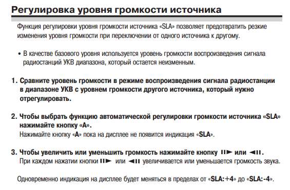

blacksnow2402 Posted June 2, 2020 Copy Topic Link Share Posted June 2, 2020 Ситуация следующая: дб 6.180 и 2 киловаттник аватар, играют от старой магнитолы Pioneer DVH-P5000MP. Голова довольно неплохая, есть настройки срезов, три пары линейников, но суть в том что гейны на усях выкручены в шишку, на ГУ громкость уже 50+, на источнике (телефон, подключенный через AUX) тоже максимум - а громкости по ощущениям может быть больше. У магнитолы максимум где-то 60, просто крутить боюсь, слышал что магнитола тоже клипп даёт, подключаю другой телефон - с него ощутимо громче играет, но хочется сделать так чтобы не крутить громкость в 50 :( Link to comment

Евгений варламов Posted June 2, 2020 Copy Post Link Copy Topic Link Share Posted June 2, 2020 Регулировка есть на пионере добавляет громкость. Сла вроде называется. Поройся в настройках Link to comment

blacksnow2402 Posted June 4, 2020 Author Copy Post Link Copy Topic Link Share Posted June 4, 2020 @Евгений варламов Да, буквально сейчас откопал инструкцию, там нашёл про SLA Link to comment
Евгений варламов Posted June 4, 2020 Copy Post Link Copy Topic Link Share Posted June 4, 2020 (edited) Ну хорошо что помогло. Просто у телефонов разная мощность выхода либо сла добавляешь либо я на пионе крутил до 62. На всю так сказать. И клипа не было Edited June 4, 2020 by Евгений варламов Link to comment
