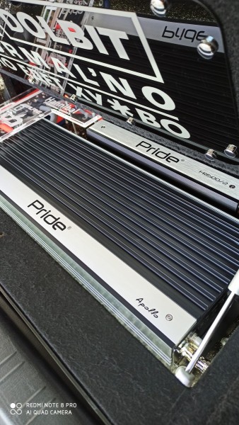

@balenciaga 2 года уже езжю с ST15. Подключен от Аполло в 0.35 ни одной зашиты. Питание 2 секции по 30 ампер титаната. Результат 152.2. Работает это связка отлично.
Тут скорее всего ключевым является титанат, он на резких пиках не даёт просаживаться питанию, Для низкоома литий или титанат это обязательный элемент системы, на АГМ скорее всего защиты были бы.
