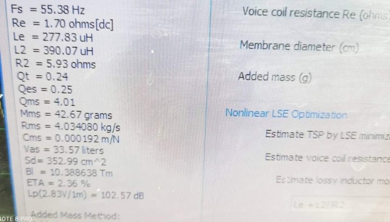

Прошу помощи, какое оформление подойдёт  для двух 10 МИДов? Пересмотрел все форумы, кто, что только не рекомендует.... И зя, фи, кто то даже free air. Я пока остановился на обратном рупоре.... С программами работал, но есть сомнения, так как добротность низкая..... Та, и ещё не силен я в этом....
МИД 10"  намотка 18 мм, диаметр катушки 3", сопротивление 1,7 Ом, AL. Высота поля 9 мм, плотность магнитного потока 1 Тл. Шайба номекс, толстые подводящие.

@Монастырный Д. миды збс. Для дома я бы в чв запихал, добротность как раз то что нужно. А в рупоре мне звук не понравился, возможно в машине были лишние резонансы. А ачх как будто не от этого динамика

Это реально снятые параметры после разминки?  Актуально? Если да то в личку, или в группу.
