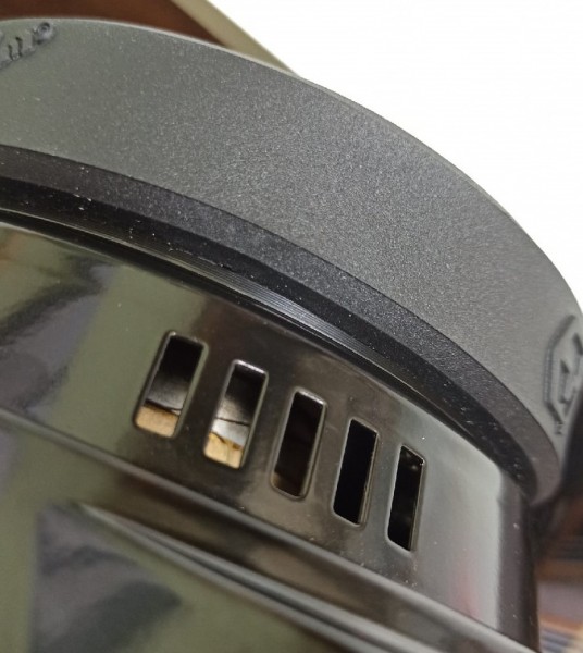

UserFox Опубликовано 22 февраля, 2021 Автор Ссылка на пост Ссылка на тему Поделиться Опубликовано 22 февраля, 2021 (изменено) Гм... Реальность вносит свои коррективы. Сегодня скончался саб. Просадов не было, в шишку не наваливал, но при этом сползла обмотка с катушки. Ещё момент удивил, когда вынул его из зя, из динамика выпал пакетик силикагеля (ставил не я) . Собственно, ездить без саба грустно, а финансов на всё не хватает, придётся приобрести что-то на время. Обозрев недорогие модели и поразмыслив, отсеялось четыре варианта: JBL Stage 1010 - самая низкая цена (практически в половину от вокала), вроде как не совсем шлак. Challenger Opus SD-250BX - ↓ Challenger Opus SD-250FA - практически близнецы, у fa стоят зажимные клеммы, bx вроде как лучше для зя. Focal RSB-250 - тёмная лошадка. вменяемой информации по нему не очень много. Что из этого наиболее оптимально взять? Может кто сталкивался в живую? з.ы. есть смысл заморачиваться восстановлением молота 10 учитывая его ценник новым? Изменено 22 февраля, 2021 пользователем UserFox Ссылка на комментарий
loony6233 Опубликовано 22 февраля, 2021 Ссылка на пост Ссылка на тему Поделиться Опубликовано 22 февраля, 2021 В 22.02.2021 в 18:01, UserFox сказал: Сегодня скончался саб. Просадов не было, в шишку не наваливал, но при этом сползла обмотка с катушки. Показать Это урал, братан))) Alpine UTE-92BT /// Faital Pro 3fe22 - Fusion FBS602 Tweak made by FFZ /// Faital Pro 8fe200 - Boston GT-24 Ссылка на комментарий
