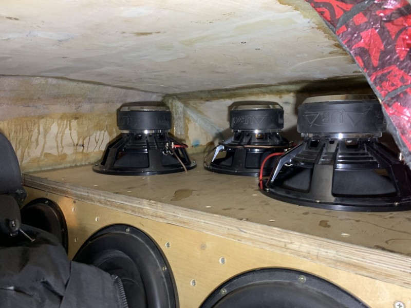

Alexkara22 Posted February 27, 2021 Copy Topic Link Share Posted February 27, 2021 (edited) Всем привет!!! Не сильно далекий человек от аз, но все же можно сказать новичок. В долгих и мучительных раздумьях, решился все таки собрать себе повседневчик с запасом на будущее развитие. На сезон 2021 выбор железа упал на #aura_sound. Целью было собрать громкий повседнев, с упором на шоу. Ну и конечно же как было бы логично взять с этого повседнева по максимуму. Edited February 27, 2021 by Alexkara22 Link to comment
Alexkara22 Posted February 27, 2021 Author Copy Post Link Copy Topic Link Share Posted February 27, 2021 По железу выбрал: Сабы.15 aura venom-6шт Моники. aura venom 3500-4шт Link to comment
Alexkara22 Posted February 27, 2021 Author Copy Post Link Copy Topic Link Share Posted February 27, 2021 По питанию: геннадий. TSA 300A литий титанат 40а/ч - 3 секции Link to comment

Alexkara22 Posted February 27, 2021 Author Copy Post Link Copy Topic Link Share Posted February 27, 2021 На данном этапе выкруживаю хоть какие то цифры, постоянные переделки порта и с каждый переделкой рез все меньше и меньше, одним словом похожу рукожоп) Link to comment

Nastradamus Posted February 28, 2021 Copy Post Link Copy Topic Link Share Posted February 28, 2021 а какие цифры то в итоге получаются и на какой частоте? ну и мне кажется динамики которые корзинами вверх, лучше перевернуть. не знаю, будет лучше или нет, но правильно точно будет Титанат от БасКлуба Упакуйся по полной - ЗАКАЗАТЬ Link to comment
Alexkara22 Posted February 28, 2021 Author Copy Post Link Copy Topic Link Share Posted February 28, 2021 @Nastradamus @Nastradamus 158.2 на 45гц на одной открытой в пике, мощность 14квт Link to comment
