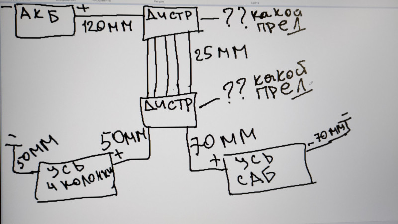

Sergant Posted September 23, 2021 Author Copy Post Link Copy Topic Link Share Posted September 23, 2021 Такой вопрос можно сделать так?? И все ли правильно?? Какие преды усь на саб будет на 600-1000(три 25 приходят), на колонки 1000(два 25 приходят) Link to comment
Андрей Кролик Posted September 29, 2021 Copy Post Link Copy Topic Link Share Posted September 29, 2021 1) от АКБ до дистрика идёт кусок 120мм2, насколько длинный он? 2) на кабель 25мм2 максимальный пред 125А. 3) если после 2 дистрика нету АКБ то пред можно не ставить. Но я бы ставил, протяжек много. Того же номинала что и на первом, на всякий случай. 4) Я бы поставил дистрик по минусу и собирал бы минуса туда. А его толстым проводом на кузов. 5) номинал предов на уси можно посчитать. Номинальная мощность всех каналов разделить на напряжение машины. То есть усь на саб это 1000 ватт делим на 12 вольт получаем 83 Ампера. Так и на усь на фронт номинал умножаем на количество каналов и делим на 12 вольт. Link to comment
