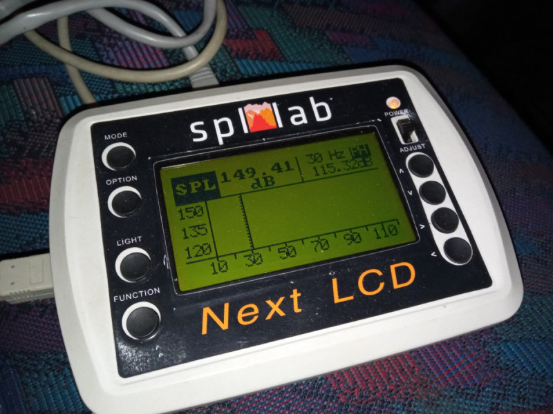

Игорь Игорев Posted October 26, 2021 Copy Topic Link Share Posted October 26, 2021 (edited) Машина дайхатсу териос 97г Генератор 55а и кислота штатно, кг25 Замер на открытую. Подключен в 2 Ома конечно же. Запас есть. Уперлось в питание которого пока нет. Edited November 15, 2021 by Игорь Игорев Link to comment

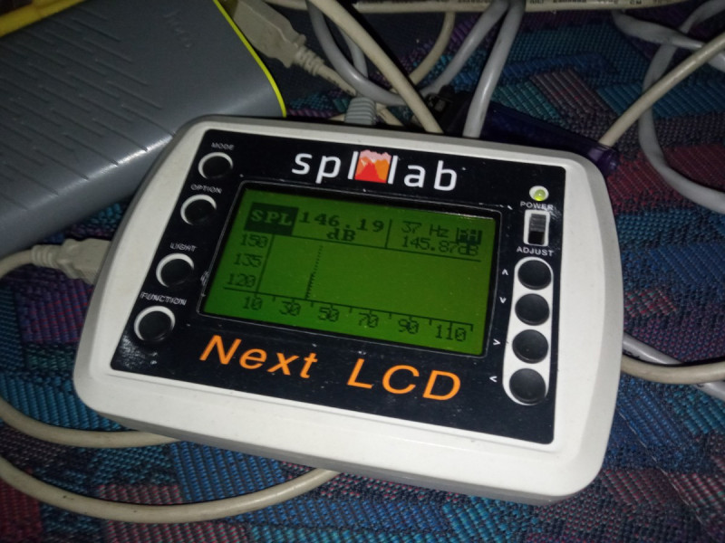

Игорь Игорев Posted May 25, 2023 Author Copy Post Link Copy Topic Link Share Posted May 25, 2023 (edited) После долгой завязки снова решил побаловаться с басухой. Саб тот же, усилитель поменял на новый Idol Audio 8k v2. Под капотом снова пока что кислота))) короб тот же. Подключение в 2ома. По кузову произошло изменение, в прошлом году треснул усилитель крыши, пару дней назад приклеил его на герметос для автомобильных стёкол. Так же наложил дополнительно алюминиевую шину 100*10 длиной полметра, закатал в один слой массой бассой то место где проводилась операция))) Рез на открытую заднюю дверь, датчик в углу 30*10. Позже накину железофосфат либо титьку. На переднюю дверь проскочило разок 147+. Потолок с козырьками снят, обшивки стёкол в багажнике сняты. Edited May 25, 2023 by Игорь Игорев Link to comment

Игорь Игорев Posted May 25, 2023 Author Copy Post Link Copy Topic Link Share Posted May 25, 2023 Поставил потолок с козырьками, прилетело немного. Так же на заднюю дверь. Link to comment
Игорь Игорев Posted June 22, 2023 Author Copy Post Link Copy Topic Link Share Posted June 22, 2023 Подкинул один агм перед усилителем. Без удержания на заднюю дверь. Link to comment
