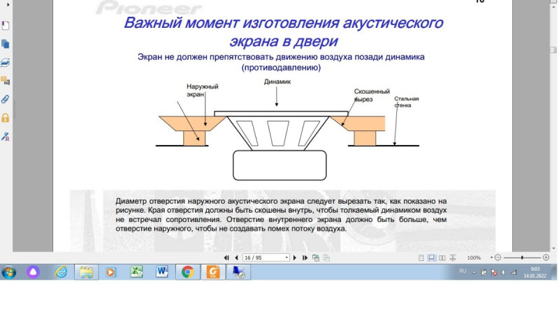

Bubukin Posted January 14, 2022 Author Copy Post Link Copy Topic Link Share Posted January 14, 2022 (edited) 15 часов назад, loony6233 сказал: Кто сказал что тоннели надо? наоборот! Вообще не факт, что sv200L хватит даже на пару faital pro3fe22 в стойках и направленными на водителя, поэтому подумайте, нужны ли эти кричалки-прайд?! Я бы 3фе поставил в стойки и вч к ним типо SEAS H1397-04 (27TAFNC/D) Если двушку то с шириком 3-5" в стойках, но не в дверях 6.5 Вы описываете sq, а цель сделать в меру громкий фронт и с намеком на качество звука, это 1 пара 6.5 сч к примеру 150 ватт, 2 пары мидов ватт по 250 которые будут без напряга играть во всю свою заявку от 63 гц до 1000 ну и твиттер пара соответственно, был горький опыт с прайд м8 который продали как "крутой мидбасс", но я тогда в акустике не особо понимал и приобретя данные дины понял что я хочу действительно, но они под эту цель не подходят, хочется хорошего низа с дверей. По поводу тоннелей это шутка была надеюсь или вы имели ввиду что можно без них, но сч в свой объем? и да контсруирование тоннелей, а если еще миды расположены по разному с доворотами и т.д это знатный онанизм. Скину еще фотку карт они конечно не идеальные, будут готовиться под обтяжку, хочется узнать мб такие карты как у меня вообще стоит выбросить Edited January 14, 2022 by Bubukin Link to comment
