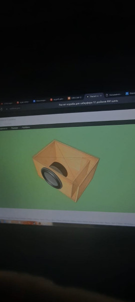

Maks2626 Опубликовано 24 октября, 2022 Ссылка на тему Поделиться Опубликовано 24 октября, 2022 Всем здравствуйте! Пожалуйста, прошу помощи, товарищи, в автозвукe относительно недавно, много чего не знаю, прошу не тыкать пальцем, пытаюсь во всем разобраться по мере возможности. Сборка и не sq и не sql (Kenwood 304, Md lab 17.2, JBL stage 3, swat rev 4x80, matchete 1.1100, oris PHd12.2.) Недавно взял Oris PH d12.2 Начал рассчитывать короб и не долго думая запилил, вроде бы по расчетом все было верно, но так как подсказать не кому очень стойкое ощущение что я накосячил. Вообщем хотел добиться 37гц, от ФИ типа щель, ящик сам 58л чистого объема. У меня исходя из калькулятора получилось площадь порта 165см, длинна 47см, вход 5.2 х 31, сайт мне выдал что это якобы 37 гц(грешу что я что то просчитал) Ибо результатом доволен не полностью, такое ощущение что саб отигрывает не 37, а выше, порядка 44+. Помогите пожалуйста, сижу, рою инфу уже 3 дня, голову сломал, сам себя запутал во всем, в чем только можно, спасибо!!!! Ссылка на комментарий
Евгений варламов Опубликовано 25 октября, 2022 Ссылка на пост Ссылка на тему Поделиться Опубликовано 25 октября, 2022 Пик системы обычно герц на 5 выше. А дальше индивидуально. От расположения короба. Порта. Шумовиброизоляции. Типа кузова. В седане порт в крыло у меня стоял наоборот было снижение. Этакое виртуальное удлинение порта. Если хочешь понизить настройку то удлинни порт Ссылка на комментарий
idealKorob Опубликовано 25 октября, 2022 Ссылка на пост Ссылка на тему Поделиться Опубликовано 25 октября, 2022 Фактическую настройку замерял? Фильтрация как выставлена? Ссылка на комментарий
саня241 Опубликовано 25 октября, 2022 Ссылка на пост Ссылка на тему Поделиться Опубликовано 25 октября, 2022 обычно в авто настройки повышается и вообще короб обычно выше настройку громче играет.... к примеру. я запилил корог на 27Гц. после того как саб установил в багажник то настройка стала 29. и вообще на слух играет 25-40Гц. удлиняйте порт. 35 герц более универсальная настройка по моему ST18+AE5500 28Гц Ссылка на комментарий
Maks2626 Опубликовано 25 октября, 2022 Автор Ссылка на пост Ссылка на тему Поделиться Опубликовано 25 октября, 2022 6 часов назад, Евгений варламов сказал: Пик системы обычно герц на 5 выше. А дальше индивидуально. От расположения короба. Порта. Шумовиброизоляции. Типа кузова. В седане порт в крыло у меня стоял наоборот было снижение. Этакое виртуальное удлинение порта. Если хочешь понизить настройку то удлинни порт Спасибо большое, будем пробовать) Ссылка на комментарий
Maks2626 Опубликовано 25 октября, 2022 Автор Ссылка на пост Ссылка на тему Поделиться Опубликовано 25 октября, 2022 6 часов назад, idealKorob сказал: Фактическую настройку замерял? Фильтрация как выставлена? Нет, нету никого обуродования, буду пробовать замерять с помощью приложения и пластиковых обрезок) Ссылка на комментарий
Maks2626 Опубликовано 25 октября, 2022 Автор Ссылка на пост Ссылка на тему Поделиться Опубликовано 25 октября, 2022 6 часов назад, саня241 сказал: обычно в авто настройки повышается и вообще короб обычно выше настройку громче играет.... к примеру. я запилил корог на 27Гц. после того как саб установил в багажник то настройка стала 29. и вообще на слух играет 25-40Гц. удлиняйте порт. 35 герц более универсальная настройка по моему Хорошо, попробую, спасибо, просто не очень понял как правильно все это высчитывать, сколько примерно нужно будет добавить не понимаю, буду разбираться, спасибо Ссылка на комментарий
rr26 Опубликовано 26 октября, 2022 Ссылка на пост Ссылка на тему Поделиться Опубликовано 26 октября, 2022 (изменено) 16 часов назад, Maks2626 сказал: Спасибо большое, будем пробовать) У меня на этом сабе тот бас который мне нужен и нравится, то есть без запаздываний, не для валева, получился аж при настройке 31 гц, коробе 52л и порте около 130-140 квадратов на щели. Начинал с 37 гц, 62л, и 200кв см2, перепробовал с десяток комбинаций... Почему то когда настройка выше 33 то чувствуется большой пик, подьем на басе, для меня излишний, немного перебивающий передние миды, баса как бы много черезчур получалось, музыка немного неразборчивой на басе мидбасе получалась, с понижением настройки каша пропала - стало слышно мид, а именно почему то ниже 32гц(настройки). Хотя впринципе и на 35гц нормально играло, просто не так как я хотел.. Все что выше 37 настройки воспринималось вообще как высоковатая настройка на слух. Изменено 26 октября, 2022 пользователем rr26 Ссылка на комментарий
саня241 Опубликовано 27 октября, 2022 Ссылка на пост Ссылка на тему Поделиться Опубликовано 27 октября, 2022 bassport. можно на комп скачать. у меня ещё и на телефоне она стоит. ST18+AE5500 28Гц Ссылка на комментарий
