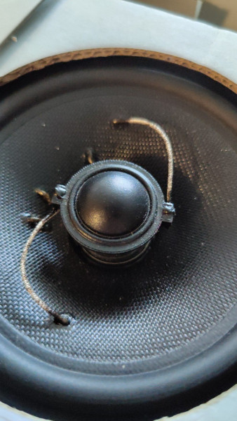

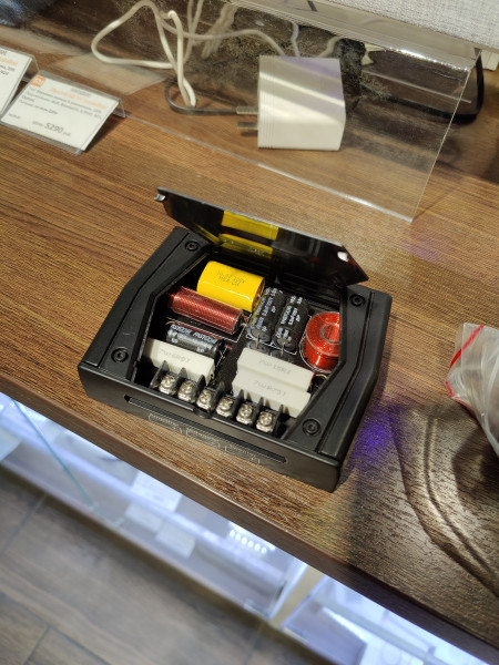

Надо померять настройку короба, возможно и высоковата будет настройка, а возможно и удачный вариант. Ну по отдаче скорее всего уступит самодельному коробу, а по качеству звучания еще не факт, тк самодельный короб тоже друг другу рознь.. я например лучше пожертвую отдачей и низкой настройкой, чем получить по итогу глубочайший и тормознутейший бас. А тыл можно и нужно просто тише сделать, не обязательно верха подрезать, хотя и это можно сделать если дополнительно поможет сцене. Далее можно будет уже придумывать как реализовать фронт без кроссов, все таки и звучок поинтереснее можно выжать из динамиков. Если бы было достаточно громкости фронта, то конечно лучше без задних динамиков обходится..как звук приестся можно будет и без задних попробовать , с обычной поканалкой.
Жалко тыл(((( Он в принципе очень не плохой! Я просто не знаю! Если я его кину от магнитафоне, а твитера с мидбассом в поканалку от усилителя! Как я это потом всё настрою!? У меня проц пионер, либо 4 канала можно сводить, либо только Фронт! Если сделать Фронт, то как я потом тыл буду отключать! Если оставить на 4 фронт Тыл, как я потом твитера настрою)
