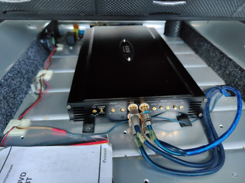

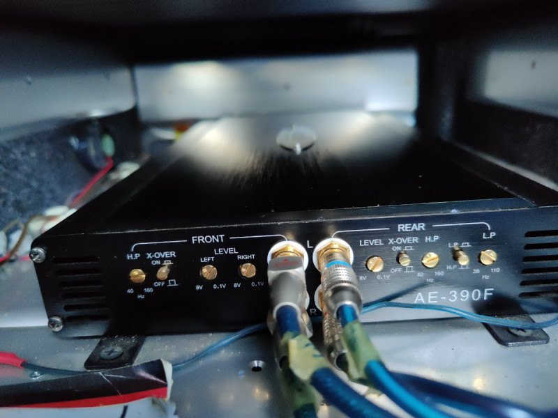

kantos24 Posted January 4, 2023 Copy Topic Link Share Posted January 4, 2023 (edited) Добрый день собратья! Хочу поставить на Фронт E.O.S ODEON 6.5 на Тыл коакс AD 5CX Италия И всё через усилитель 4 канала E.O.S 390F Голова Pioneer 2 Din процессор 5800 Саб на время пока поставлю, JBL GT Bass Pro 12 Подскажите, как лучше сделать? 4 канала на динамики, или пустить фронт, без кроссоверов, тыл с Головы? Ну и в целом что думаете)? На SQ потянет? И смогу ли я отригулирывать задержки, если без кроссоверов пущу фронт? Edited January 4, 2023 by kantos24 Дополнение Link to comment

kantos24 Posted January 7, 2023 Author Copy Post Link Copy Topic Link Share Posted January 7, 2023 1 час назад, rr26 сказал: Если есть возможность двигать твиттеры на торпедо, то возможно и получится выставить нормально задержки в обычном режиме магнитолы. Если будет поканальный режим на магнитоле и тыл на мафон, то соответственно тыл ни по громкости норм не отрегулировать ни мидбасы не подрезать по другому чем спереди. Я об этом тоже думал! И решил оставить всё от усилителя, через кроссоверы! И фронт и тыл! Фронт если что твитера, на коакс, подрежу -2 чтобы сильно не выделялись! А остальное мозгами Головы попробую! Крайняк можно тыл с головы отключить! Фронт должен не плохо играть) А Саб такой возможно, к этому всему подогнать? Или это хлам? Link to comment
