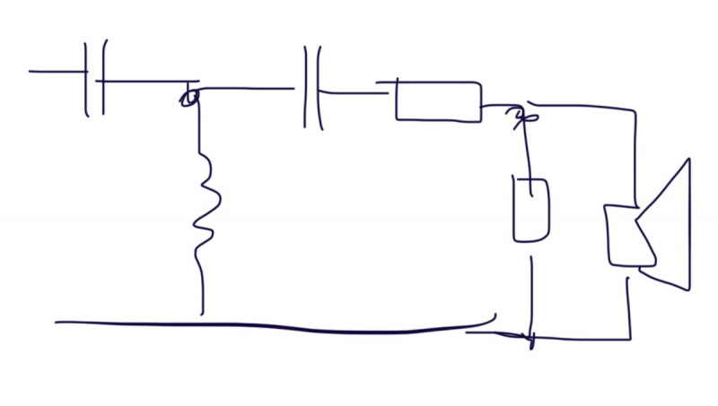

Rels Posted January 21 Copy Post Link Copy Topic Link Share Posted January 21 Можно ставить и от кондера, но не очень. Лучше использовать фильтр второго или третьего порядка. Они лучше срежут сч и защитят рупор от перегрузки. Уровень вч придется регулировать сопротивлениями. Link to comment
