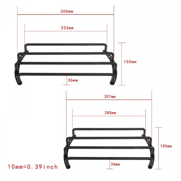

Есть вариант на алике, и относительно Хмах его должно хватить с головой - прикладываю картинку

К сожалению вариант с картинки - самый лучший по высоте :(
Если саб не настроен на сумасшедшие мощности, а просто играет, дополняя миды и высокие, есть шанс что етот гриля хватит?
Я взял примерно подходящий саб с указанными размерами, твой ДД не нашел. По чертежу видно, что высота от короба до верха губы 23,5 мм. У тебя остается 36-23,5=12,5 мм  до гриля. Хмакс указан скромный, плюс помним про складывание подвеса, так что можно попробовать купить. Но обязательно погоняй на низкой частоте на максимуме, проверь, как выше советовали. Если будет мало - добавь проставки под гриль.

Иксмех указан автором 64мм значит половина вверх 32мм в самом диком пике) если губа 23мм высота значит в теории подняться должна так же и того 46 мм?

Всем спасибо за ответы :)
Буду пробовать с тем, что на картинке!
