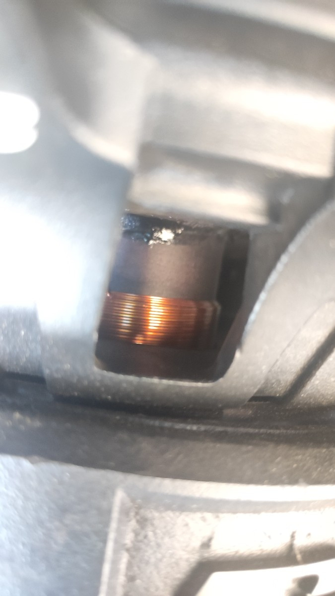

Достался динамик, его история до меня не известна...на магните указано, что сопротивления катушек 2+2 Ома. Осмотрел его вроде не видно следов вмешательства...Но на катушке такое ощущение что мало намотки. Подскажите у кого есть такие же динамики это нормально или нет?
Видимо, ты новичок в автозвуке? Если ты про катушку на фото, то с ней все нормально, она не должна быть заполнена полностью. Также, можно проверить омметром - должно быть две обмотки примерно 1,,7  и 1,7 Ома.
Благодарю🤝Саб уже в работе, расшатывает машину😁Почему возник такой вопрос, видел точно такие же динамики с таким же сопротивлением обмоток, не ремонтные, но с другой намоткой
