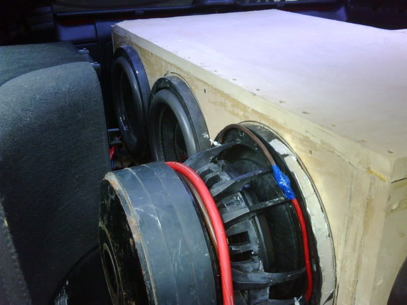

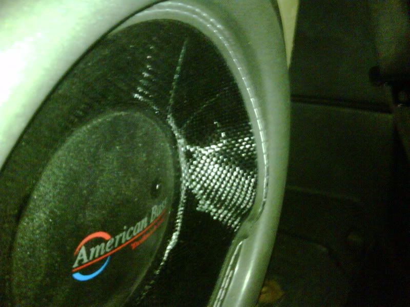

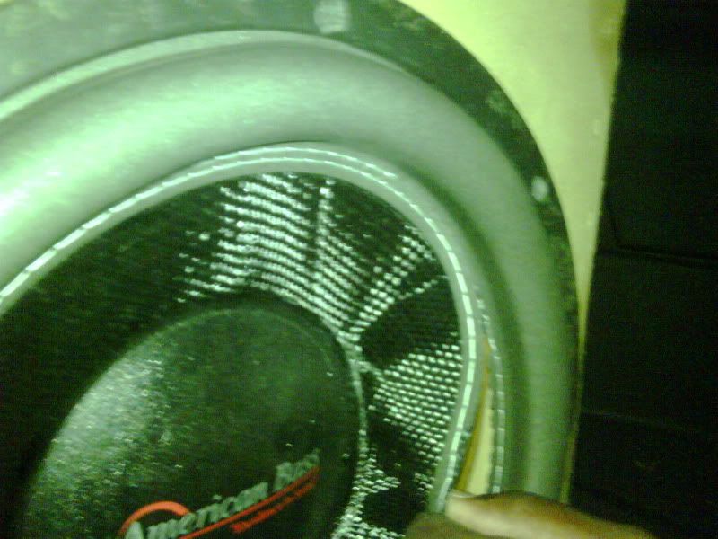

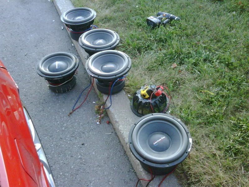

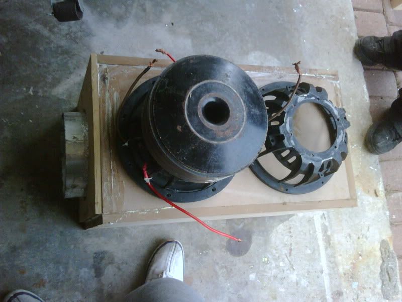

после лупки и кучи разных эксперементов с темиже динами начали происходить такие весчи.....

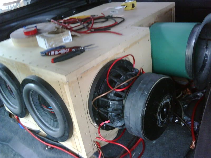

кароче пришло время всё вытагивать.....

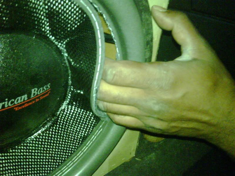

во время разборки стало понятно что все дины были сломани....
2008 DBDrag Street B - 156.6 Certified

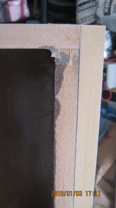

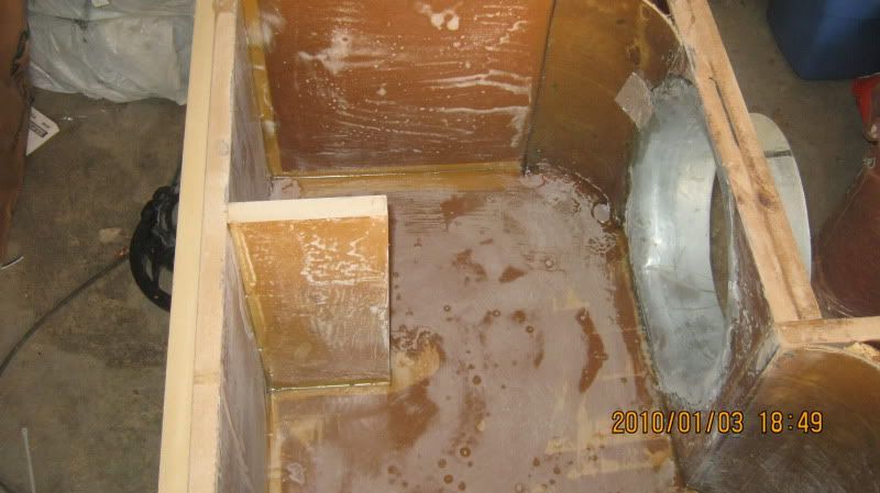

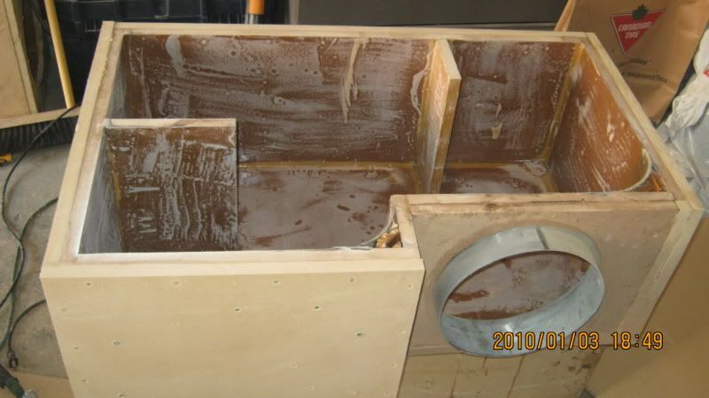

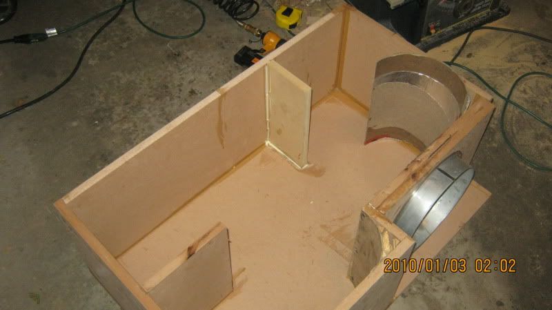

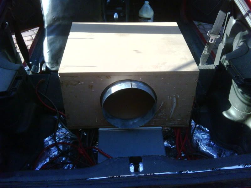

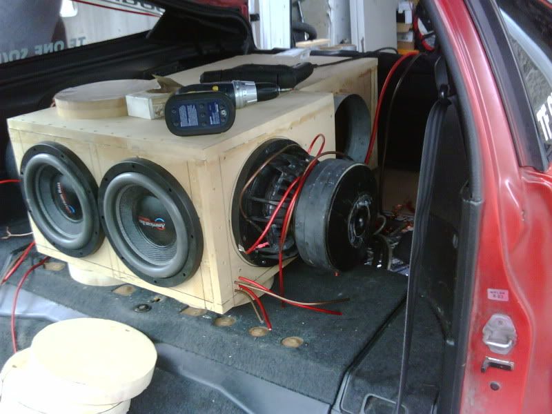

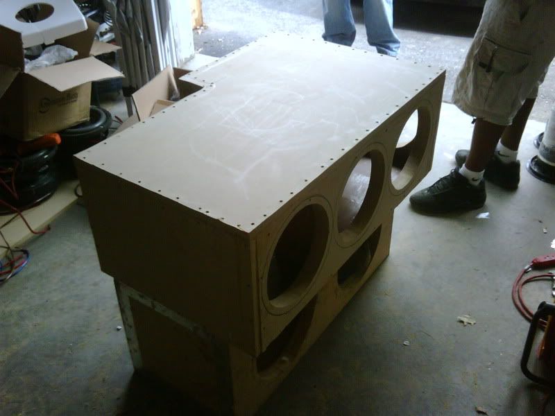

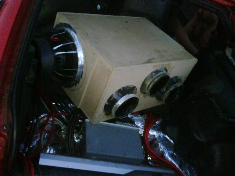

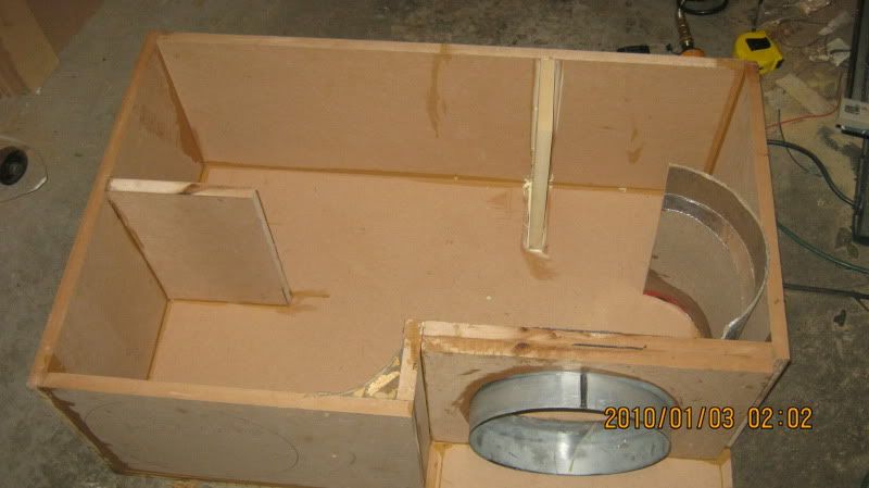

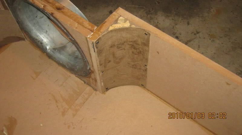

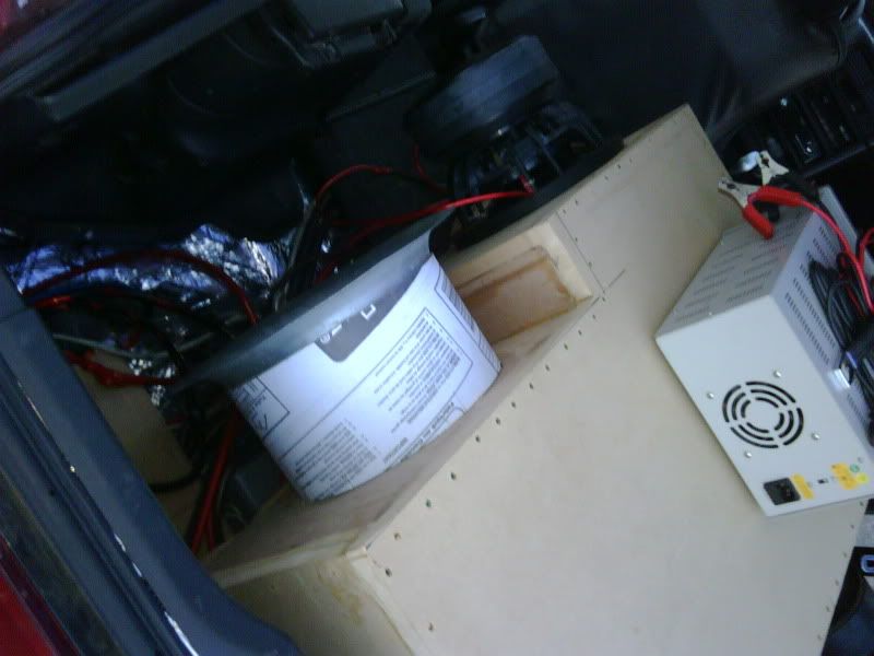

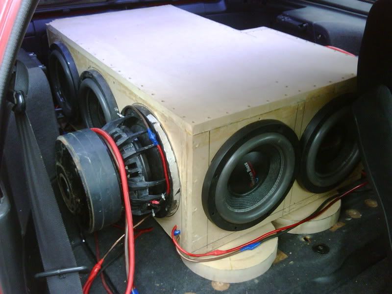

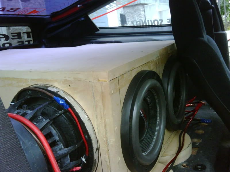

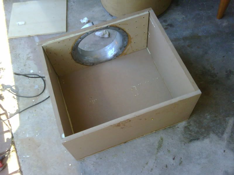

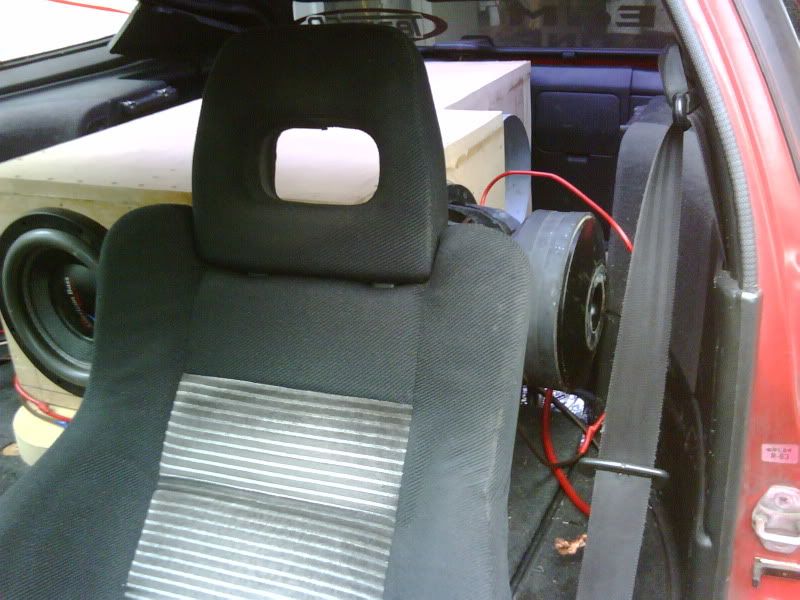

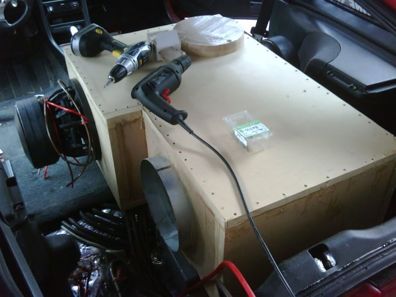

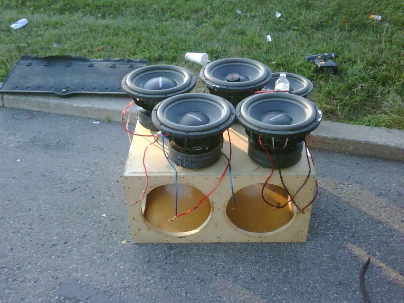

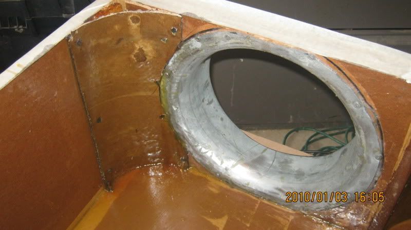

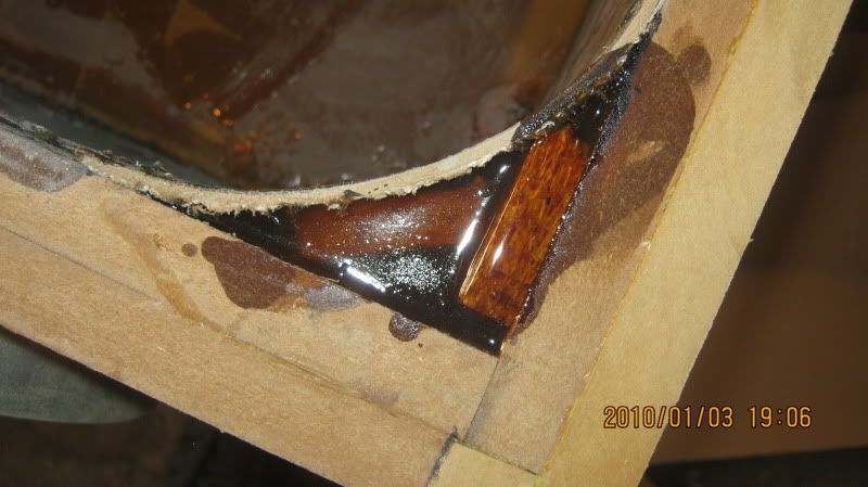

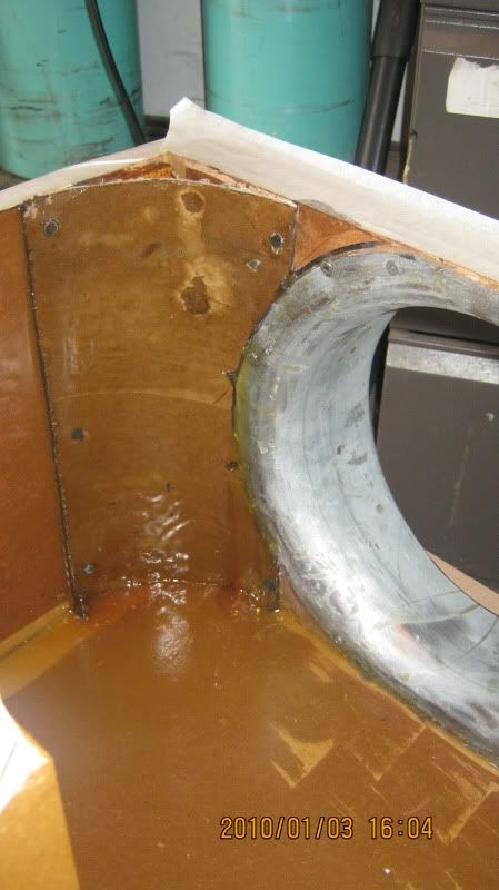

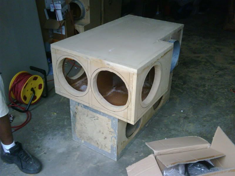

в этот раз на финал задумали делат 6 10 инчовых динов........и сразу начали лепить ясчик......

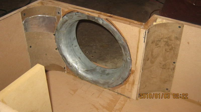

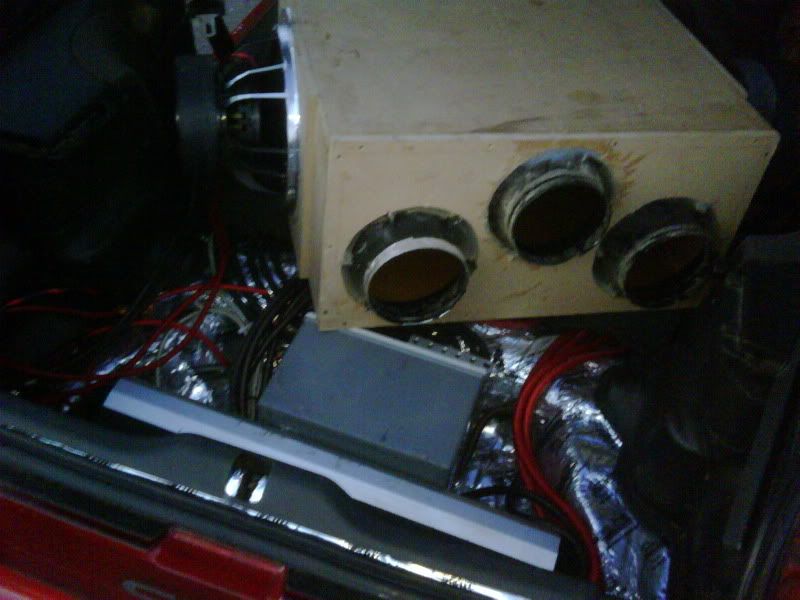

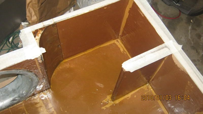

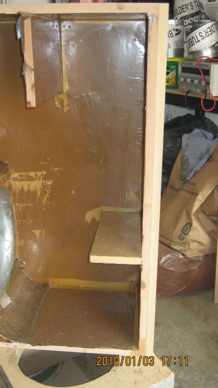

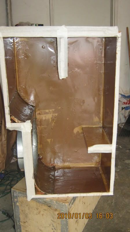

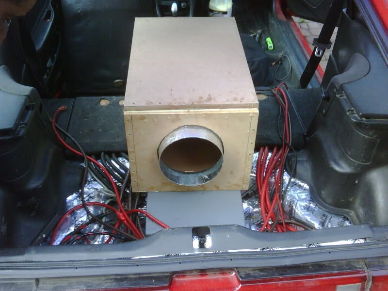

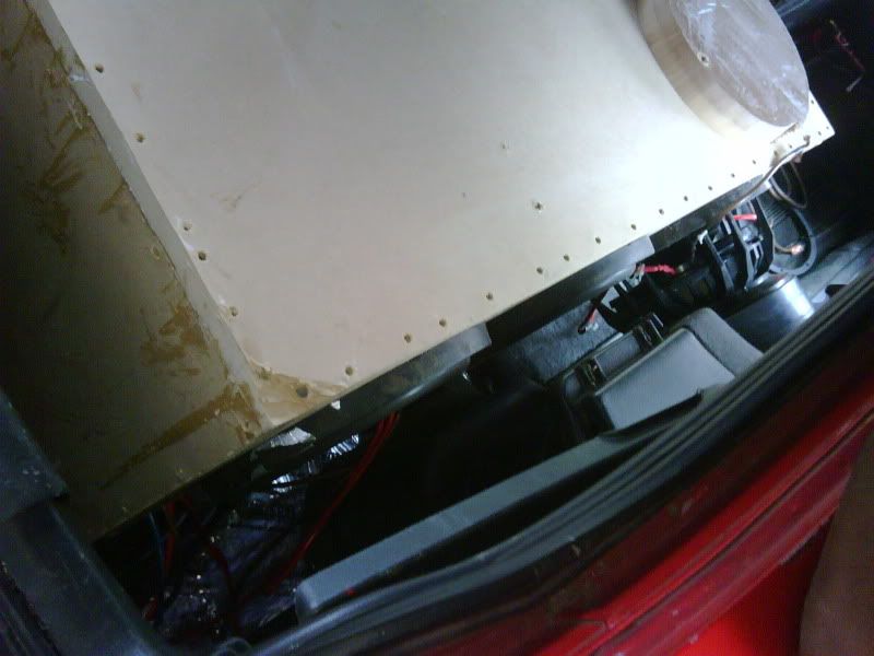

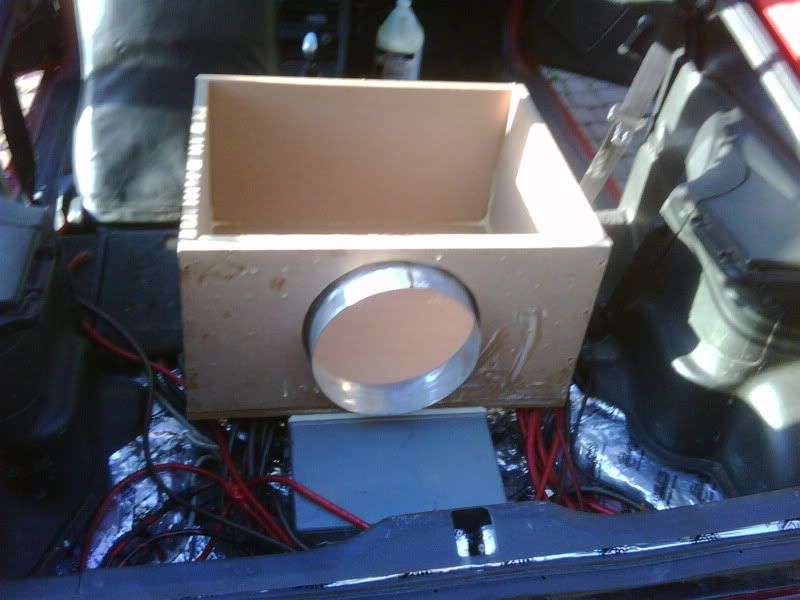

начали тестировать с одним уселителем........после укорачивания порта в половину.....

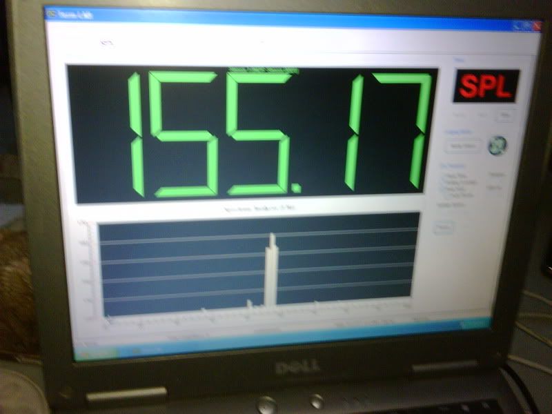

и всего лиш.......

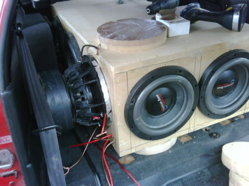

ясчик получился настроен на 65гц а пик на 55гц. сильно большой ясчик вышел......

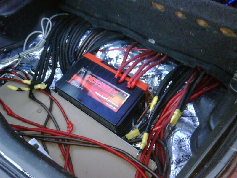

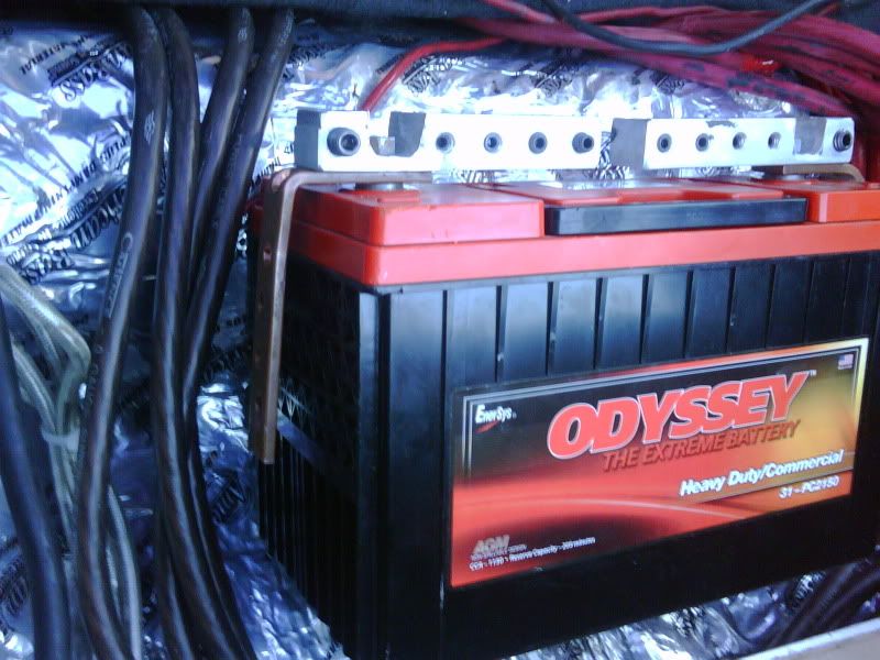

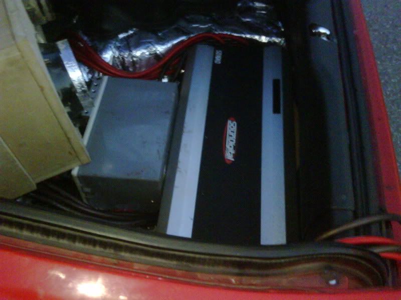

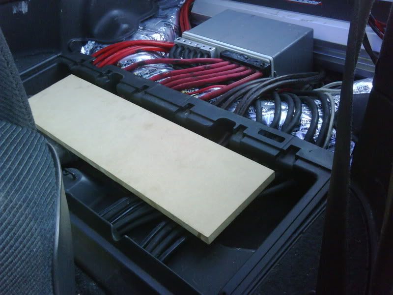

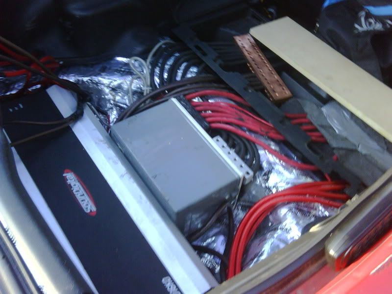

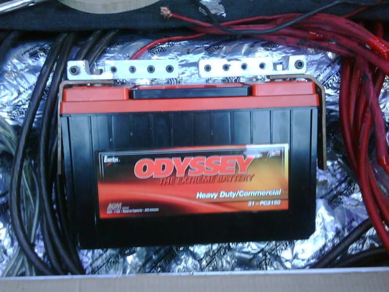

так-же решили добавит провадов и слегка изменить проводку.......

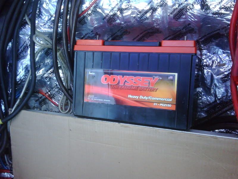

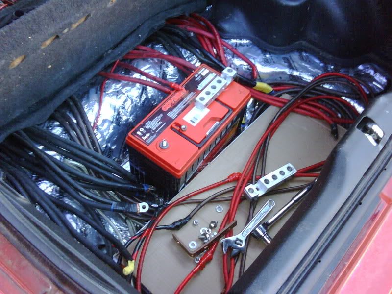

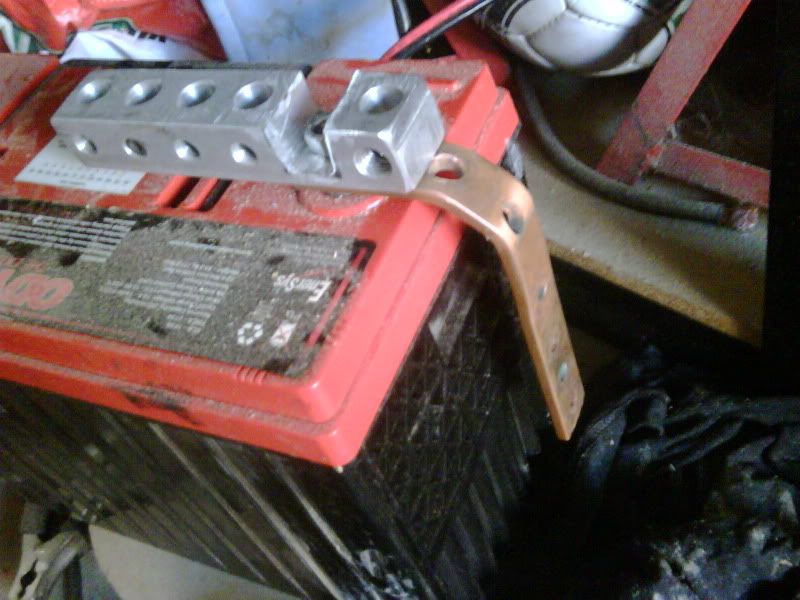

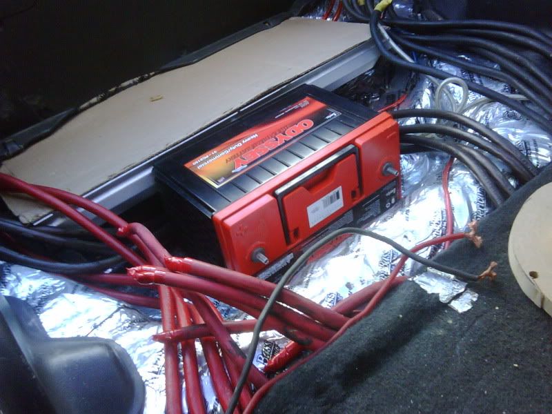

также заменили NSB90 в багажнике на Hawker 2150.....

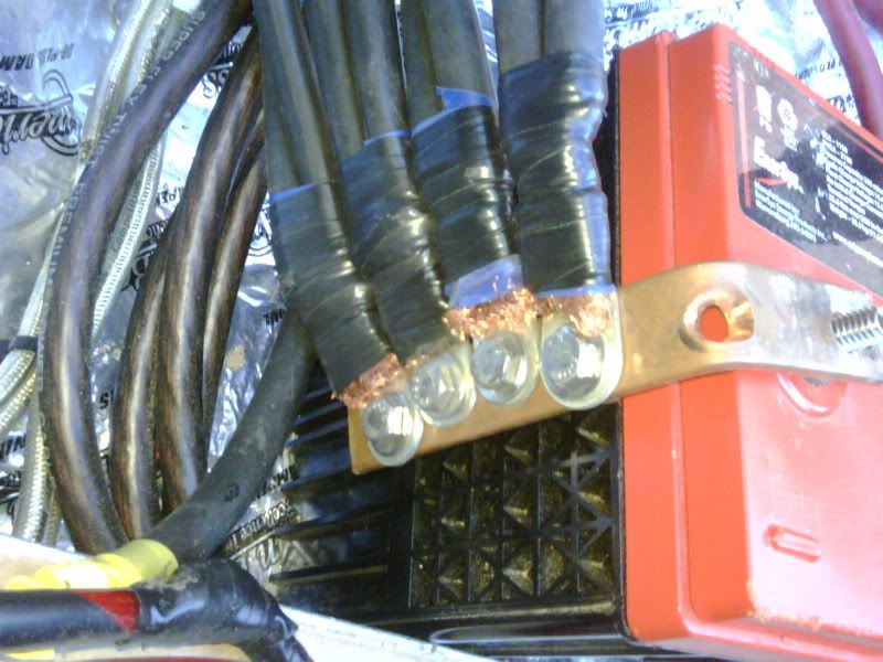

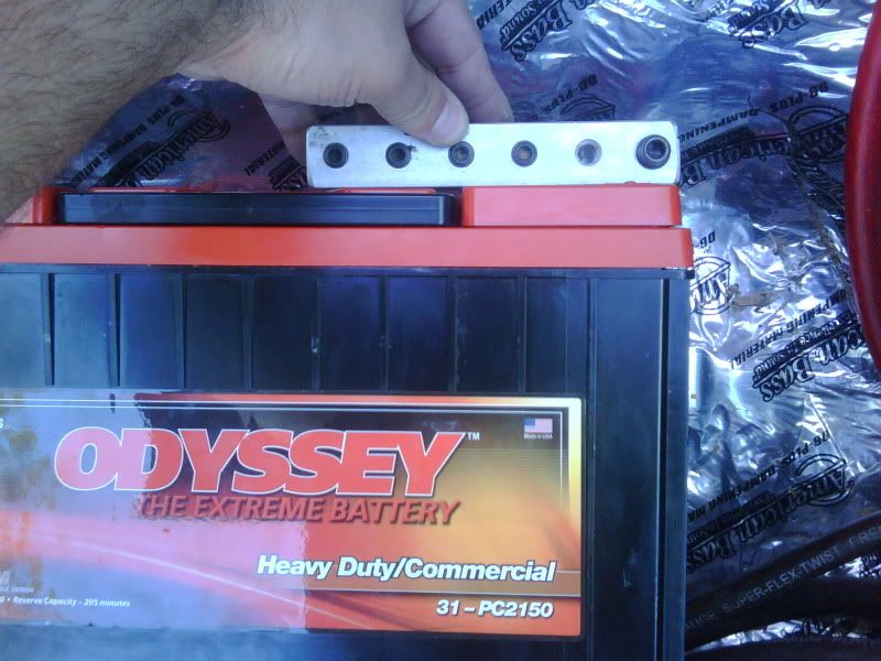

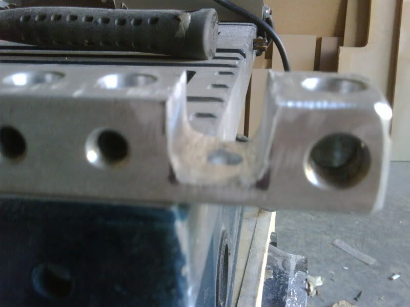

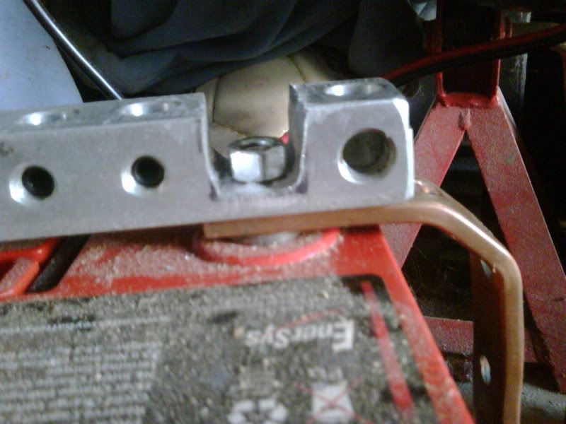

эти алюминевые хернюшки каторые были зделаны для NSB90 надо было как-то прекрутит к новому акуму......
без проблем! напильник тема!
так-же прикрутили кусок меди на обе стороны для добавки проводов
