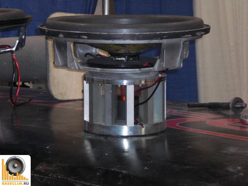

Nastradamus Опубликовано 14 октября, 2008 Ссылка на тему Поделиться Опубликовано 14 октября, 2008 Отгремел мировой финал ДбДрага, второй год подряд лидирует Алан Данте. В этом году ему удалось побить свой прошлогодний результат и тем самым установить новый мировой рекорд - 180,8 дб - в классе Экстим 2. По понятным причинам конструкция ящика держится в секрете, но кое-что мне удалось нарыть и так приступим: - результат 180,8 дб - усилители Stetsom 10kD (четыре) - сабы DDZ18 (два) изучая фото его запасных сабов, могу с большой долей уверенности сказать, что зэтки у него НЕСТАНДАРТНЫЕ, сравнивал с нашей новосибирской зэткой. ну а теперь фото, самое интересное обнародывать пока не стану (глядишь в будующем самому может пригодиться). Так, что пока общие планы: Титанат от БасКлуба Упакуйся по полной - ЗАКАЗАТЬ Ссылка на комментарий

Shadow Опубликовано 14 октября, 2008 Ссылка на пост Ссылка на тему Поделиться Опубликовано 14 октября, 2008 А чем Z-ки не стандартны? Смотрю на фото и вижу только старую корзину и толстую центрирующую шайбу... DDAudio, SoundQubed, NTA Ссылка на комментарий
Nastradamus Опубликовано 14 октября, 2008 Автор Ссылка на пост Ссылка на тему Поделиться Опубликовано 14 октября, 2008 на нашей расстояние от шайбы до диффа раза в 3 больше ... Титанат от БасКлуба Упакуйся по полной - ЗАКАЗАТЬ Ссылка на комментарий
Shadow Опубликовано 14 октября, 2008 Ссылка на пост Ссылка на тему Поделиться Опубликовано 14 октября, 2008 Там старая корзина... Материалы, из которых сделана подвижка - те же самые. По виду - просто установлено больше слоев центрирущей шайбы, что вполне оправдано... DDAudio, SoundQubed, NTA Ссылка на комментарий
Nastradamus Опубликовано 14 октября, 2008 Автор Ссылка на пост Ссылка на тему Поделиться Опубликовано 14 октября, 2008 складывается впечатление, что они сверху просто забабахали второй комплект центрирующих шайб ... Титанат от БасКлуба Упакуйся по полной - ЗАКАЗАТЬ Ссылка на комментарий
DENLaDEN Опубликовано 14 октября, 2008 Ссылка на пост Ссылка на тему Поделиться Опубликовано 14 октября, 2008 Про "комплект" шайб хз, а вот расстояние между шайбами увеличить действительно полезно для стабилизации движения при экстремальном ходе. Так что вполне возможно, что просто увеличено число проставочных колец. "Опыт - единственный способ познания" - Л. Да-Винчи Ссылка на комментарий
Smoke Опубликовано 14 октября, 2008 Ссылка на пост Ссылка на тему Поделиться Опубликовано 14 октября, 2008 Вполне возможно что шайбы просто вверх приподняли. Дитер тоже нечто подобное говорил, он на своем Зет12 так делал. Для чего и почему - наверное Лёша Басхед сможет ответить. Все недовольство мной прошу выражать в суицидальной форме Ссылка на комментарий
DENLaDEN Опубликовано 14 октября, 2008 Ссылка на пост Ссылка на тему Поделиться Опубликовано 14 октября, 2008 не "приподняли вверх" а именно разнесли! :hi: "Опыт - единственный способ познания" - Л. Да-Винчи Ссылка на комментарий
Smoke Опубликовано 14 октября, 2008 Ссылка на пост Ссылка на тему Поделиться Опубликовано 14 октября, 2008 не "приподняли вверх" а именно разнесли! :hi: Эта процедура там не возможна технически. Все недовольство мной прошу выражать в суицидальной форме Ссылка на комментарий
DENLaDEN Опубликовано 14 октября, 2008 Ссылка на пост Ссылка на тему Поделиться Опубликовано 14 октября, 2008 Как это невозможна? всего то надо "подвинуть" верхнюю шайбу ближе к диффузору, оставив нижнюю на месте. "Опыт - единственный способ познания" - Л. Да-Винчи Ссылка на комментарий
Smoke Опубликовано 14 октября, 2008 Ссылка на пост Ссылка на тему Поделиться Опубликовано 14 октября, 2008 Как это невозможна? всего то надо "подвинуть" верхнюю шайбу ближе к диффузору, оставив нижнюю на месте. Нельзя. Например у 95-й серии 4 сдвоеных спайдера, внешней своей частью вклееные в пластиковое кольцо, а внутренней завернуты под диффузор. Разнести их никак не получится, поверь Все недовольство мной прошу выражать в суицидальной форме Ссылка на комментарий
basshead Опубликовано 14 октября, 2008 Ссылка на пост Ссылка на тему Поделиться Опубликовано 14 октября, 2008 Внимательно посмотрите-верхняя шайба,мне кажется,опущена вниз,потому что у самого каркаса катушки остались следы клея(прямо у диффузора).и ещё обратите внимание,что поводок одной из катушек изогнулся петлёй у самого каркаса.Ещё похоже забыли провода к самой корзине приклеить,вот косячники Техподдержка по сабам и усилителям DD Ссылка на комментарий
