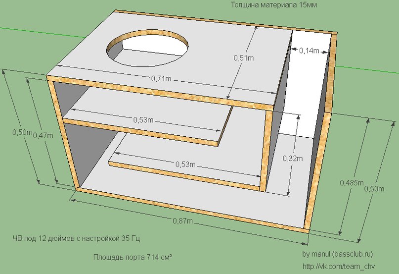

timka55594 Опубликовано 10 августа, 2013 Ссылка на пост Ссылка на тему Поделиться Опубликовано 10 августа, 2013 Добрый день,имеется skar vvx 12 ) и 2109) хотелось бы запилить короб)подскажите какой)? столько схем, аж глаза разбегаются)по данным рекомендуются порт около 250 см2 Ссылка на комментарий
Kok01 Опубликовано 10 августа, 2013 Ссылка на пост Ссылка на тему Поделиться Опубликовано 10 августа, 2013 это для порта фи 250кв Ссылка на комментарий
timka55594 Опубликовано 10 августа, 2013 Ссылка на пост Ссылка на тему Поделиться Опубликовано 10 августа, 2013 ааа)ясно так какой короб)http://vk.com/photo-26754357_303412792 думаю этот) хватит ли место динамику? Ссылка на комментарий
timka55594 Опубликовано 10 августа, 2013 Ссылка на пост Ссылка на тему Поделиться Опубликовано 10 августа, 2013 посадочная глубина - 16.5см( ппц не хватает( а если сделать верхную доску двойную? Ссылка на комментарий
manul Опубликовано 10 августа, 2013 Автор Ссылка на пост Ссылка на тему Поделиться Опубликовано 10 августа, 2013 посадочная глубина - 16.5см( ппц не хватает( а если сделать верхную доску двойную? Сделай двойную Для быстрой связи - vk.com/by_manul Ссылка на комментарий
timka55594 Опубликовано 10 августа, 2013 Ссылка на пост Ссылка на тему Поделиться Опубликовано 10 августа, 2013 сильно ли отразится на чистоте? Ссылка на комментарий
manul Опубликовано 10 августа, 2013 Автор Ссылка на пост Ссылка на тему Поделиться Опубликовано 10 августа, 2013 сильно ли отразится на чистоте? Вообще никак, можешь еще первую перегородку сместить на 2-3см Для быстрой связи - vk.com/by_manul Ссылка на комментарий
timka55594 Опубликовано 10 августа, 2013 Ссылка на пост Ссылка на тему Поделиться Опубликовано 10 августа, 2013 у меня небольшие проблемы) у меня дсп 15 мм. я прочитал тут) что : 20мм на много проще расчертить в скетч ап, кто работал с ним, поймет)) Все размеры подойдут и под 15мм материал. Только нужно будет уменьшить размер у верхней и нижней части, с одной стороны на 10мм , но где верх где низ в той схеме которой я пользуюсь, какую сторону уменьшать, и почему не на 5 мм? Ссылка на комментарий
manul Опубликовано 10 августа, 2013 Автор Ссылка на пост Ссылка на тему Поделиться Опубликовано 10 августа, 2013 у меня небольшие проблемы) у меня дсп 15 мм. я прочитал тут) что : , но где верх где низ в той схеме которой я пользуюсь, какую сторону уменьшать, и почему не на 5 мм? Пилить начнешь увидишь Боковая стенка где выход порта короче или длиннее на 5мм. С другой стороны стенка встык снизу и сверху, соответственно на 10мм короче или длиннее Для быстрой связи - vk.com/by_manul Ссылка на комментарий
timka55594 Опубликовано 10 августа, 2013 Ссылка на пост Ссылка на тему Поделиться Опубликовано 10 августа, 2013 ты не все размеры внёс( а я не увидел( думал главные боковые 48( а они оказываются 50мм Ссылка на комментарий
manul Опубликовано 10 августа, 2013 Автор Ссылка на пост Ссылка на тему Поделиться Опубликовано 10 августа, 2013 ты не все размеры внёс( а я не увидел( думал главные боковые 48( а они оказываются 50мм Покажи чертеж Для быстрой связи - vk.com/by_manul Ссылка на комментарий
timka55594 Опубликовано 10 августа, 2013 Ссылка на пост Ссылка на тему Поделиться Опубликовано 10 августа, 2013 (изменено) вот ссылка) https://vk.com/photo-26754357_303412792(не реклама)внешнее боковые высота 50) внутрения 47 и 48.5, как то так я запилил), можно было сделать и меньше, но было уже поздно) материал резал по твои размерам) думал всё само собой станет ясным,но пришлось думать) Изменено 10 августа, 2013 пользователем timka55594 Ссылка на комментарий

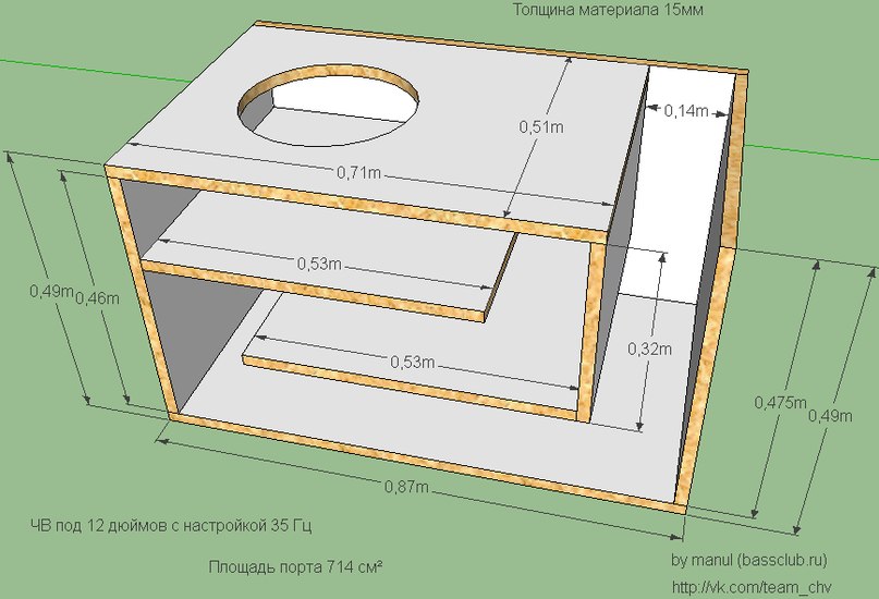

manul Опубликовано 10 августа, 2013 Автор Ссылка на пост Ссылка на тему Поделиться Опубликовано 10 августа, 2013 Спэшил фор timka55594 Вариант #1 Оффтоп Вариант #2 Оффтоп Для быстрой связи - vk.com/by_manul Ссылка на комментарий
