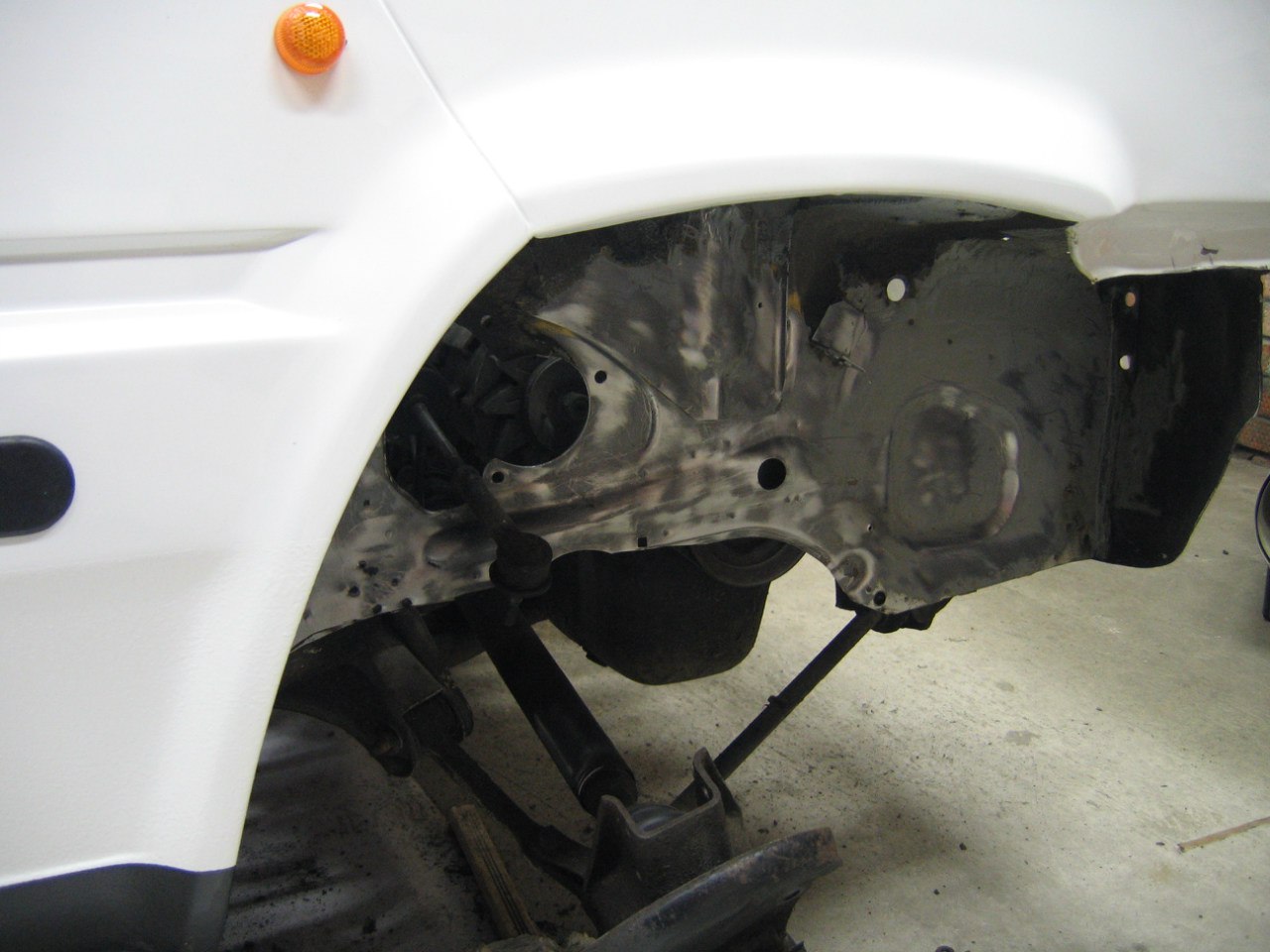

Nastradamus Опубликовано 24 января, 2016 Автор Ссылка на пост Ссылка на тему Поделиться Опубликовано 24 января, 2016 А началось все со злосчастной замены колодок, заклинившие суппорта, обломанные гайки и все в таком ключе. Примерно вот так это выглядело на начальном этапе: Титанат от БасКлуба Упакуйся по полной - ЗАКАЗАТЬ Ссылка на комментарий
Nastradamus Опубликовано 24 января, 2016 Автор Ссылка на пост Ссылка на тему Поделиться Опубликовано 24 января, 2016 Зачистка до метала, для дальнейшей обработки битумной мастикой. Железяки подвески в пескоструй. Затем полимерка и покраска. Титанат от БасКлуба Упакуйся по полной - ЗАКАЗАТЬ Ссылка на комментарий
