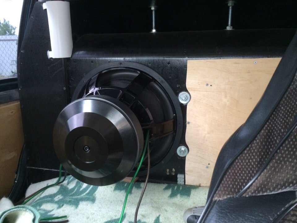

kmx87 Опубликовано 24 июня, 2014 Автор Ссылка на пост Ссылка на тему Поделиться Опубликовано 24 июня, 2014 (изменено) Начал снимать сабы и тут в голову пришла мысль) а что если...))))) оставить одну увасемнаху гр в стене в 300 литрах и громадным портом и померить все это дело))) Ждите видео они грузятся))) А пока делаем ставки сколько жмет один гр 18" в стене в 300 литрах на 37 герцах с открытой калиткой в 2 и 0,5 Ома) Изменено 24 июня, 2014 пользователем kmx87 Ремонт динамиков и сабвуферов в Ростове-на-Дону - vk.com/respeaker Ссылка на комментарий

kmx87 Опубликовано 24 июня, 2014 Автор Ссылка на пост Ссылка на тему Поделиться Опубликовано 24 июня, 2014 (изменено) 153 в 2 и 155 в 0.5:smile: Не ну я не на столько суров))) чутка поменьше) частота то 37 когда каждый саб был в 2 Ома подключен общее 1Ом было 155 на 37) а тут один саб) обьем то не зажат) и все 300 литров на одну увасемнаху) Ладно выложу пока фото) В 2 Ома 151,5 на 37 в 300 литрах))) В 0,5 Ома 153,6 на 37 в 300 литрах))) Изменено 24 июня, 2014 пользователем kmx87 Ремонт динамиков и сабвуферов в Ростове-на-Дону - vk.com/respeaker Ссылка на комментарий

kmx87 Опубликовано 24 июня, 2014 Автор Ссылка на пост Ссылка на тему Поделиться Опубликовано 24 июня, 2014 (изменено) тогда какое все же оформление? бп4? Смотри сам короб фи это одна камера, салон и открытая дверь это вторая камера, когда дверь открыта ход саба меньше это камера салона нагружает получается что датчик находится как бы в нутри второй камеры то есть в салоне на стекле) я так это вижу) Если сделать к этой стене хотя бы литров 900 и порта квадратов 1500-2000, герц на 45-48 я думаю будет бодро валить от 25 до 45 Изменено 24 июня, 2014 пользователем kmx87 Ремонт динамиков и сабвуферов в Ростове-на-Дону - vk.com/respeaker Ссылка на комментарий

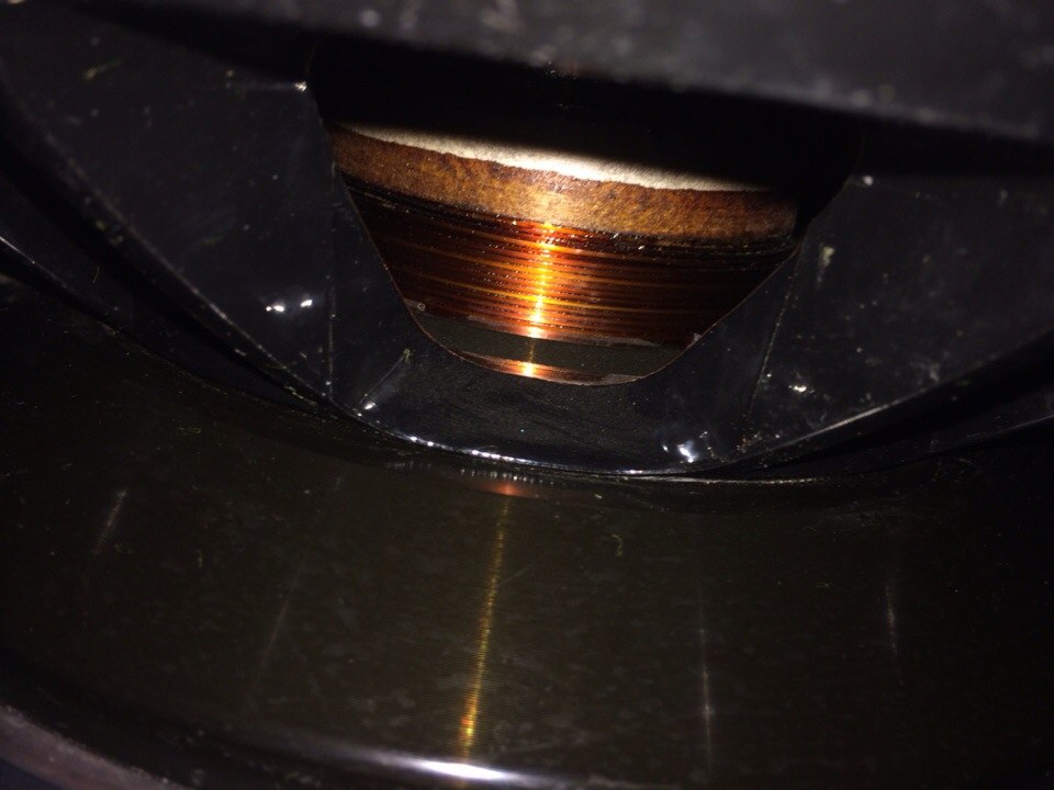

kmx87 Опубликовано 25 июня, 2014 Автор Ссылка на пост Ссылка на тему Поделиться Опубликовано 25 июня, 2014 (изменено) Ура Ура Ура вот и новенькие увасемнашечки от тим Страдивари и Альфард :good: Завтра по светлому сделаю больше качественных фоток! А вот и сабы которые я ждал с нетерпением Deaf Bonce (DB) весом 42 килограмма))) ::bb:: Катушка 4", разнесеные 10" центрирующие шайбы с огромным запасом сечения подводящих вшитых в шайбу, мощная магнитная система, высокий подвес обеспечивающий просто невероятный ход, карбоновый колпак! Метровые медные провода 8 Ga припаяные напрямую к подводящим :good: изоляция очень мягкая и качественная :good: Сабы с пылу с жару как подсохнут начну разминать))) Изменено 25 июня, 2014 пользователем kmx87 Ремонт динамиков и сабвуферов в Ростове-на-Дону - vk.com/respeaker Ссылка на комментарий
