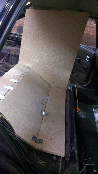

M@liby Опубликовано 7 апреля, 2014 Автор Ссылка на пост Ссылка на тему Поделиться Опубликовано 7 апреля, 2014 Подниму немного темку.Времени очень мало,работа,спортзал,семья...В выходные выдалось пару часиков,провел их с пользой для Ежика... Набрал объем 450-490 литров,начал строить... Сначала думаю все собрать,а потом швы пройти внутри полиэфиркой со стекловолокном,а снаружи шпаклей.Еще думаю снаружи каркас из бруса набить и конечно же распорки внутри Ссылка на комментарий
Bertik87 Опубликовано 7 апреля, 2014 Ссылка на пост Ссылка на тему Поделиться Опубликовано 7 апреля, 2014 Стена ? тогда делай всё очень крепко, очень крепко - имеет значение. Изготовление колесных адаптеров под любую разболтовку. Ссылка на комментарий
M@liby Опубликовано 7 апреля, 2014 Автор Ссылка на пост Ссылка на тему Поделиться Опубликовано 7 апреля, 2014 Bertik87 сказал: Стена ? тогда делай всё очень крепко, очень крепко - имеет значение. По стараюсь максимально жестко все сделать Ссылка на комментарий
