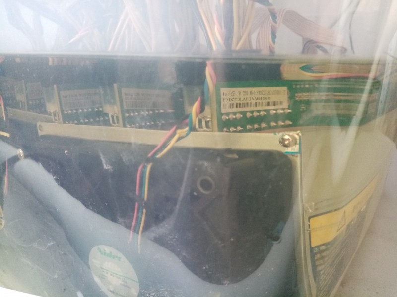

rainstarter Опубликовано 26 сентября, 2019 Ссылка на пост Ссылка на тему Поделиться Опубликовано 26 сентября, 2019 В 25.09.2019 в 07:30, Nastradamus сказал: скинь фотки глянуть Показать В 25.09.2019 в 16:07, Magic Stick сказал: на самом деле работы всякой разной много... но не для огласки... почему многие производители перенесли дата центры в грузию? хотя в той жэ абхазии можно ЭЭ достать дешевле? Показать Потому что является безумием размещать свои мощности на территории непризнанной страны. С тем же успехом можно перенести в днр или подобное HATE GOVERNMENT Ссылка на комментарий
Nastradamus Опубликовано 26 сентября, 2019 Ссылка на пост Ссылка на тему Поделиться Опубликовано 26 сентября, 2019 @rainstarter ты просто жижу покупал, а систему сам мастерил? или комплект брал? Титанат от БасКлуба Упакуйся по полной - ЗАКАЗАТЬ Ссылка на комментарий
rainstarter Опубликовано 26 сентября, 2019 Ссылка на пост Ссылка на тему Поделиться Опубликовано 26 сентября, 2019 (изменено) В 26.09.2019 в 05:25, Nastradamus сказал: @rainstarter ты просто жижу покупал, а систему сам мастерил? или комплект брал? Показать Да, систему сам делал, там ничего сложного. Пластиковый бокс с крышкой, полипропиленовые трубы для отопления, насос циркуляционный самый днищенский и радиатор автомобильный с вентилятором. На вентиляторы реостат накинул, чтобы обороты регулировать и в путь)) Готовые наборы (без жижи) стоят от 30-40к на 5+ асей, я чёт труба шатал за такие бабки покупать. У меня бюджет вышел тысяч в 10 с учётом что все покупалось новым. И насос, радики итд.. Если увеличивать систему, как я и хочу, на каждый асик нужен будет +1 радиатор (это очень грубо) и + 15 литров жижи. С учётом приближающейся сибирской зимы, можно увеличивать кол-во машинок и на 2х радиках))) Изменено 26 сентября, 2019 пользователем rainstarter HATE GOVERNMENT Ссылка на комментарий
