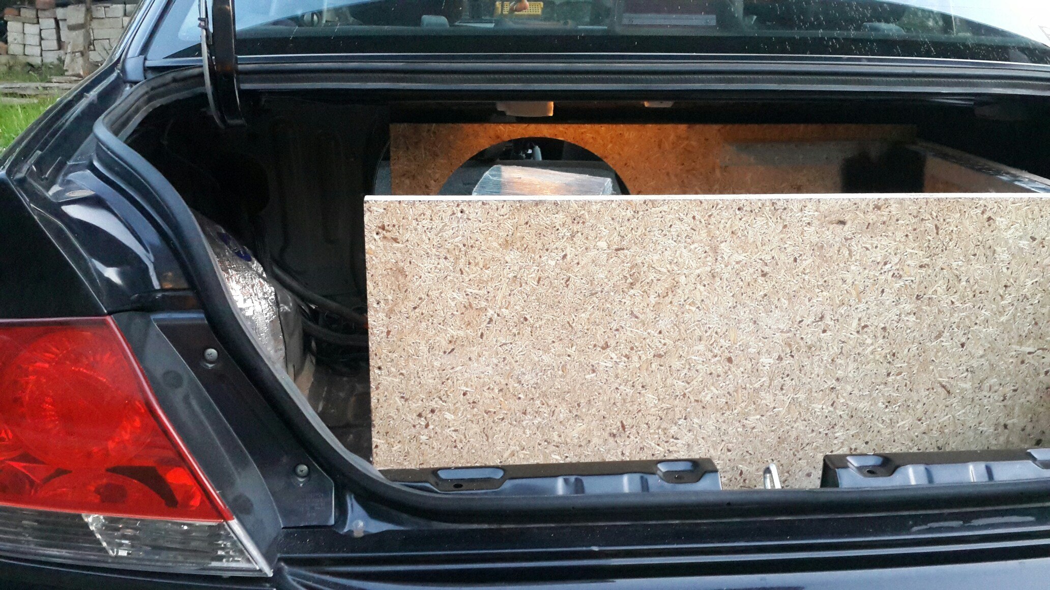

Капитан Улитка Опубликовано 31 мая, 2015 Автор Ссылка на пост Ссылка на тему Поделиться Опубликовано 31 мая, 2015 и такк парни! Вняв всем советам, я принялся пилить по новой.. на этот раз ящик был больше. грязным получилось 157 литров. для начала я бомбанул 200ку с раскрывами в бок и настройка получилась по датчику 24-26гц. рез в таком ящике на музыке получился 144 и небольшой+ на треке sss - pure silicon. этого мне показалось мало, т.к. по ощущениям объёма много, дин болтается. убрал часть трубы, поднял настройку. полка стала поровнее и сместилас к 28-31гц. но рез с ходу упал на 2 дб. дабы компенсировать осовбодившийся объёмЮ я закинул кирпичей аж на 20 литров, но кроме того, что настройка уползла в верх и стала полка поровнее прихода небыло. 142+ на SSS что есть печаль.. ладно, подумал я , в бок не работает. думаю дай сделаю все в перед. объём тот-же настройка около 30гц. как не работало, так и не работет. подумал, что 200я труба не катит, запили порт побольше - 356кв длинна 67см. рачетная настройка 32-33гц. чистого в остатке 120л. трек SSS 143дб+... это печаль двойная, я чесс слово уже не знаю, что делать, последний вариант, к которму мы с товарищем сколоняемся, что порт не дышит, т.к. у лансера убогий проем в салон, но на мой взгляд дину с катушками 2+2 банально не хватает мощности... кто думает, что ... если пильнуть, часть перегородки будет + или уже можно не биться? просто я реально не понимаю. откуда у вас такие цифры.. у меня в ящике и скругления есть, и жескость и всетакое, а народ вон пихает наобум и сразу за 145 уходит... буду признателен, за любой совет. Silent Sound Garage team Kaliningrad. Ссылка на комментарий
Nikita23rus Опубликовано 31 мая, 2015 Ссылка на пост Ссылка на тему Поделиться Опубликовано 31 мая, 2015 в ваз 2106 кикс 382 и кекс 900.140 на 31 было. а полку у тебя не варик убрать ?и проход так то по больше надо.и вопрос,а катухи все целые?может на одной работает.имхо. DB 415 & ae 5500.1 = :peel: Ссылка на комментарий
Nikita23rus Опубликовано 31 мая, 2015 Ссылка на пост Ссылка на тему Поделиться Опубликовано 31 мая, 2015 и кусок железа тот что сбоку,попробуй его вырезать аккуратно. DB 415 & ae 5500.1 = :peel: Ссылка на комментарий
halera Опубликовано 31 мая, 2015 Ссылка на пост Ссылка на тему Поделиться Опубликовано 31 мая, 2015 попробуй сделать узкий, но глубокий короб, если порт вбок. двери подрежать итд Team Pride Нижний Новгород 160,6 db @ 40hz Ссылка на комментарий
Капитан Улитка Опубликовано 31 мая, 2015 Автор Ссылка на пост Ссылка на тему Поделиться Опубликовано 31 мая, 2015 Nikita23rus сказал: и кусок железа тот что сбоку,попробуй его вырезать аккуратно. Я вот тоже думаю насчет выпила этого куска... думаешь даст +? Silent Sound Garage team Kaliningrad. Ссылка на комментарий
Капитан Улитка Опубликовано 31 мая, 2015 Автор Ссылка на пост Ссылка на тему Поделиться Опубликовано 31 мая, 2015 halera сказал: попробуй сделать узкий, но глубокий короб, если порт вбок. двери подрежать итд дл ятого, что-бы проем пошире в салон был? если да, то какой чисты рекомендуешь под подобную связку учитывая катушки 2+2. Silent Sound Garage team Kaliningrad. Ссылка на комментарий
halera Опубликовано 31 мая, 2015 Ссылка на пост Ссылка на тему Поделиться Опубликовано 31 мая, 2015 Капитан Улитка, верно. попробовать 32 примерно, чтоб цифры были. саб по идее держать мощу идеально должен. 110-120 чистыми, 200я труба с раскрывами длиной 50см, я бы попробовал так. место, где выходит труба, обязательно расчищено от хлама, если есть утопление в крыле в полу, то тоже освободить Team Pride Нижний Новгород 160,6 db @ 40hz Ссылка на комментарий
Rick Rodj Опубликовано 31 мая, 2015 Ссылка на пост Ссылка на тему Поделиться Опубликовано 31 мая, 2015 Имел дело с s15.Тока на днях продали.Играл от моста 2500 ых и трех агм.Просады дикие были но рез ни че так.149.8/29 149.4/33.Ящик 140 чистого и порт 530 кв длинной 70 см.Попробуй.Дин в салон был порт в крыло Ссылка на комментарий
