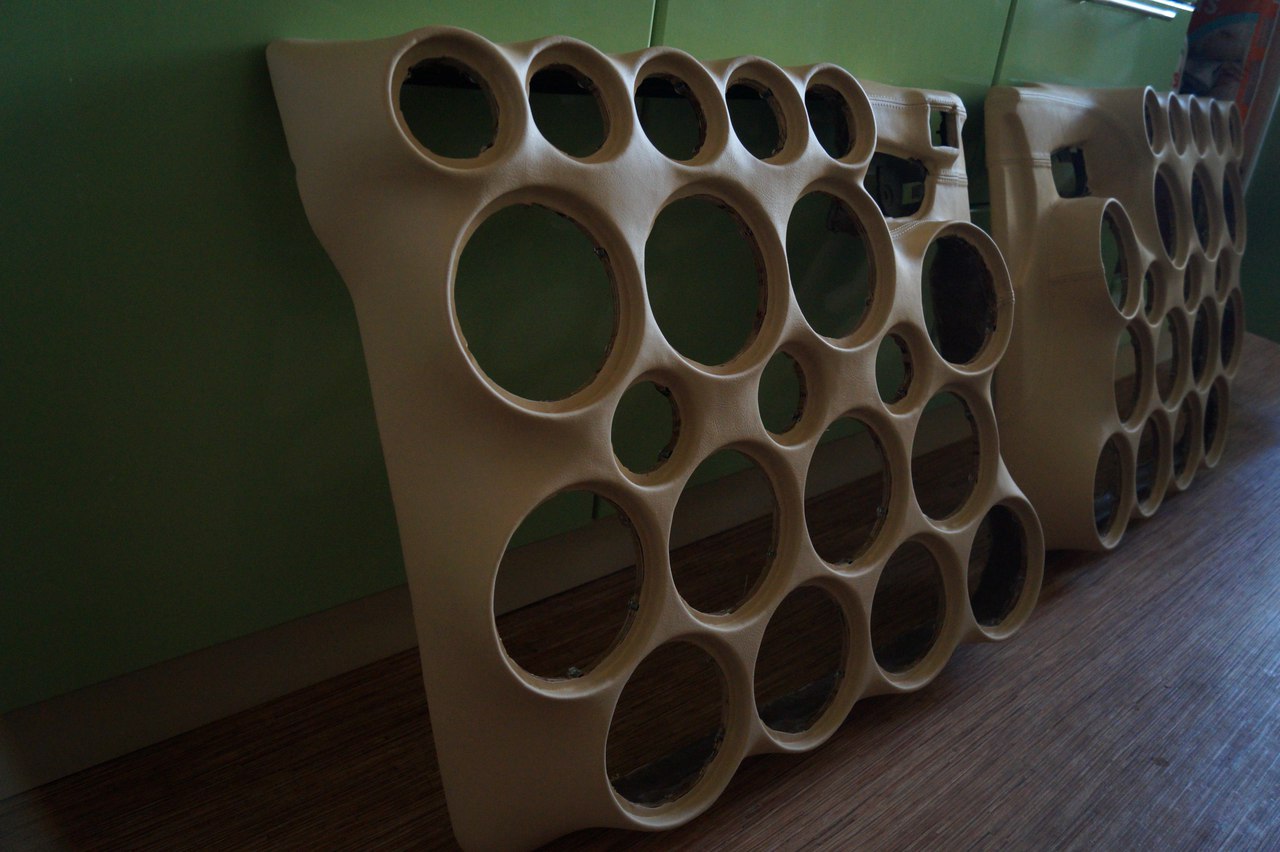

termit Опубликовано 9 августа, 2015 Автор Ссылка на пост Ссылка на тему Поделиться Опубликовано 9 августа, 2015 Дверные карты - как они вам?). Спасибо другу Сереге, за помощь! Ссылка на комментарий
hypnotized Опубликовано 9 августа, 2015 Ссылка на пост Ссылка на тему Поделиться Опубликовано 9 августа, 2015 termit, шикарные, салон будет оранжево-бежевый ? Ссылка на комментарий
termit Опубликовано 9 августа, 2015 Автор Ссылка на пост Ссылка на тему Поделиться Опубликовано 9 августа, 2015 hypnotized сказал: termit, шикарные, салон будет оранжево-бежевый ?Ага, должно совпасть). Ссылка на комментарий

unrea|EVGEN Опубликовано 9 августа, 2015 Ссылка на пост Ссылка на тему Поделиться Опубликовано 9 августа, 2015 termit сказал: Что за место посадочное прямоугольное рядом с ручкой открывания двери? Вольтметр? 156.7db on 32hz-democar Kicx TEAM-HEAVY SOUND Ссылка на комментарий
D!mon147 Опубликовано 9 августа, 2015 Ссылка на пост Ссылка на тему Поделиться Опубликовано 9 августа, 2015 мне кажется маленького яркого штриха чуточку не хватает, хотя динамики как раз его и сделают!:good: Every day Loud:music: Ссылка на комментарий
