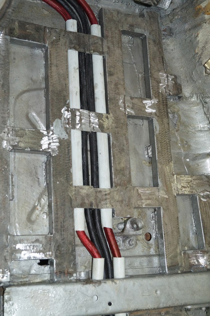

termit Опубликовано 10 мая, 2015 Автор Ссылка на пост Ссылка на тему Поделиться Опубликовано 10 мая, 2015 Вторая сторона полов совмещена с протяжками проводки(это одна треть протяжек) по всем правилам безопасности и крепления. Проводка проходит сквозь метал через диэлектрическую втулку, крепится к металлу кузова через 12 см и проходит внутри электро рукава в оплетке):good: Весь металл обрабатывается преобразователем ржавчины+ антистатическая краска. Ссылка на комментарий
