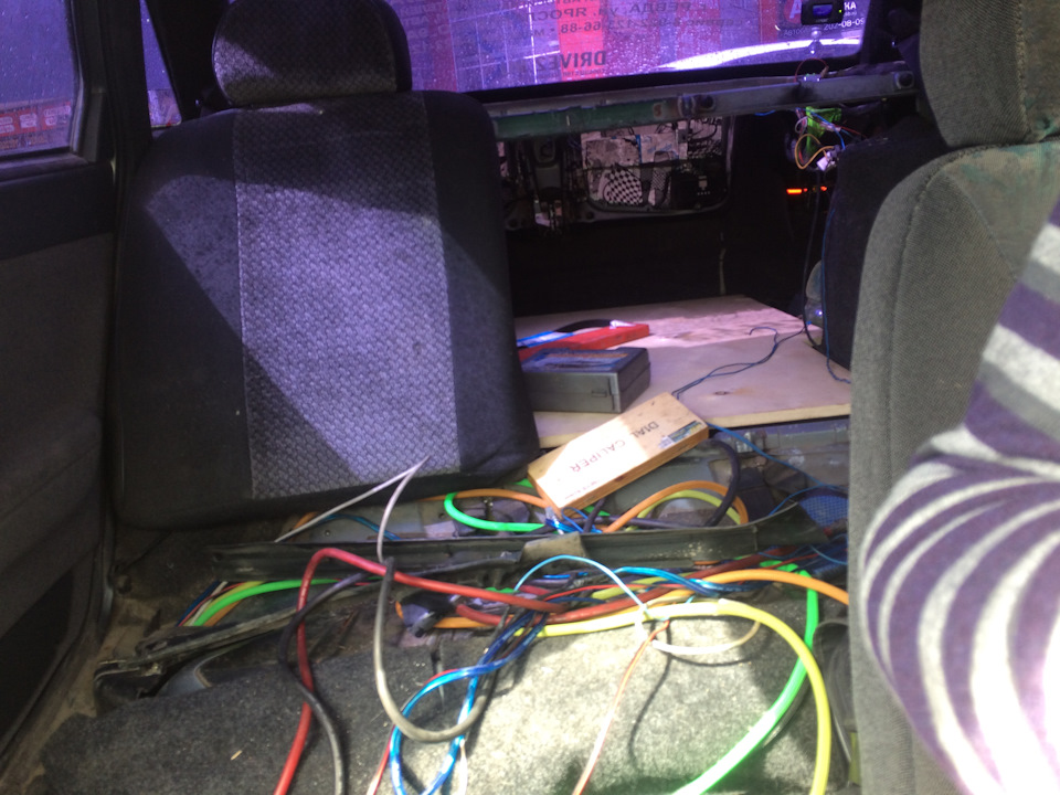

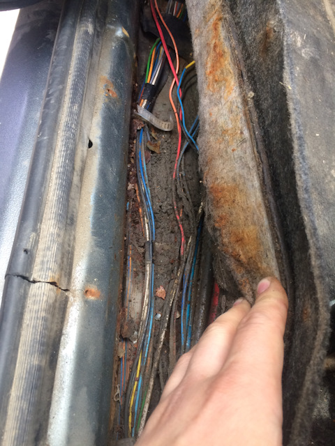

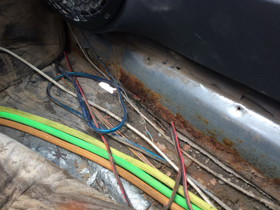

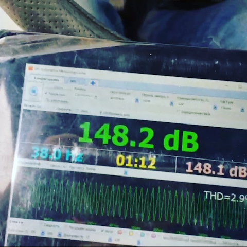

Seemx Опубликовано 13 мая, 2017 Автор Ссылка на пост Ссылка на тему Поделиться Опубликовано 13 мая, 2017 Я даже не знаю как начинать эту запись, но это пост полный боли и разочарования. Все началось с того, что я загорелся участием в соревнованиях АМТ. было решено доработать систему - протянуть проводку новую, все красиво оформить и уложить, чтобы не потерять много баллов на судействе. Рез на текущий момент - 148,2 на одной открытой и 38гц Начали с разборки салона, там-то боль и постигла - порогов нет!!!! все сгнило за 3 зимы - такое ощущение, что зимой на дороги посыпают специальные реагенты, чтобы машины не то, что гнили, а просто разлагались. К чему крепить проводку.... непонятно( вибру наносить тоже не на что. Решено - пилим фальш, пилим короб, тянем кабели как есть, максимально оформляемся и едем как есть, а уже перед другими соревками - отдаем на жестянку, полностью бомбим салон и укатываем все виброй. Вовану огромное спасибо - дает свой DB-4000 на соревки. DB 4000.1 / 2*T12v3 / 150.7 db 35hz седан Ссылка на комментарий
kepper.pro Опубликовано 16 мая, 2017 Ссылка на пост Ссылка на тему Поделиться Опубликовано 16 мая, 2017 на тазе вечная проблема с коррозией. во время не обработал-начинаются проблемы. Что на пилил и что по системе получается? to be continued.... Ссылка на комментарий

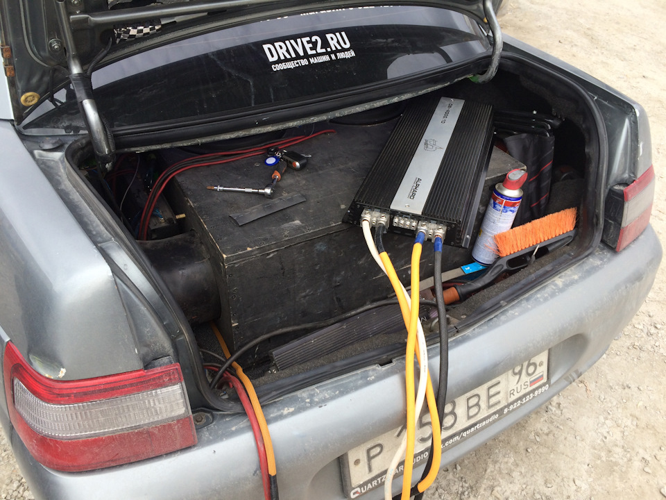

Seemx Опубликовано 22 мая, 2017 Автор Ссылка на пост Ссылка на тему Поделиться Опубликовано 22 мая, 2017 kepper.pro сказал: на тазе вечная проблема с коррозией. во время не обработал-начинаются проблемы. Что на пилил и что по системе получается? На 20 мая не успели - нашли еще фронт работ + клиентские машины приезжают, На дичке скинули панель и решили катать моторный щит виброй + нашли косяки в штатной проводке - ее тоже под доработку DB 4000.1 / 2*T12v3 / 150.7 db 35hz седан Ссылка на комментарий
