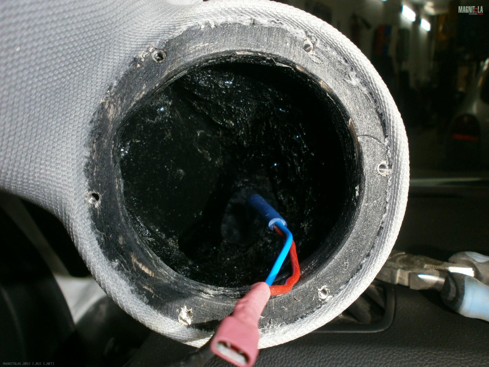

ASdm Опубликовано 7 июля, 2015 Автор Ссылка на пост Ссылка на тему Поделиться Опубликовано 7 июля, 2015 demanmaks, измерял до выращивания титьки - было по 400мл,,,, сейчас, думаю, будет литер с небольшим Ссылка на комментарий
demanmaks Опубликовано 7 июля, 2015 Ссылка на пост Ссылка на тему Поделиться Опубликовано 7 июля, 2015 demanmaks, измерял до выращивания титьки - было по 400мл,,,, сейчас, думаю, будет литер с небольшим вот и я склоняюсь к литру, только где ж его набрать этот литр в таз 2112 )))) пендосы делают фи 120 гц на них в 700-800 мл. Ссылка на комментарий
ASdm Опубликовано 10 июля, 2015 Автор Ссылка на пост Ссылка на тему Поделиться Опубликовано 10 июля, 2015 demanmaks, надо срочно менять машину Ссылка на комментарий
ASdm Опубликовано 11 июля, 2015 Автор Ссылка на пост Ссылка на тему Поделиться Опубликовано 11 июля, 2015 (изменено) Изменено 13 июля, 2015 пользователем ASdm Ссылка на комментарий

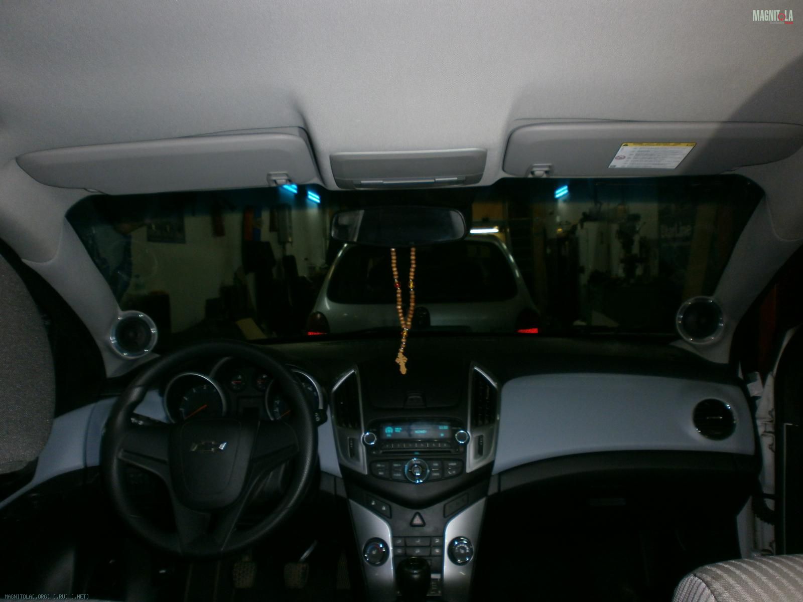

ASdm Опубликовано 11 июля, 2015 Автор Ссылка на пост Ссылка на тему Поделиться Опубликовано 11 июля, 2015 Итоговый объем получился 880 и 900 мл Ссылка на комментарий

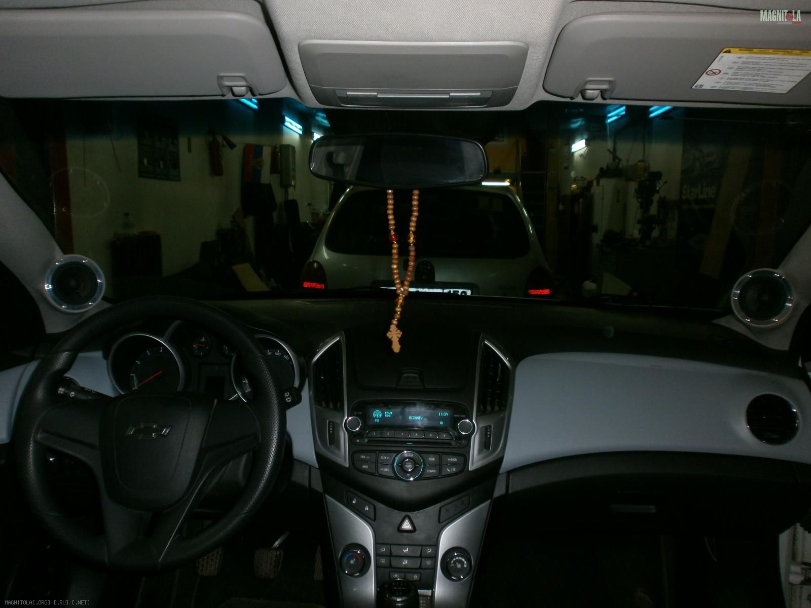

demanmaks Опубликовано 11 июля, 2015 Ссылка на пост Ссылка на тему Поделиться Опубликовано 11 июля, 2015 получилось конечно же круто! куда направленны? Ссылка на комментарий
ASdm Опубликовано 11 июля, 2015 Автор Ссылка на пост Ссылка на тему Поделиться Опубликовано 11 июля, 2015 demanmaks, спасибо, Направление на противоположные потолочные ручки задних пассажиров Ссылка на комментарий

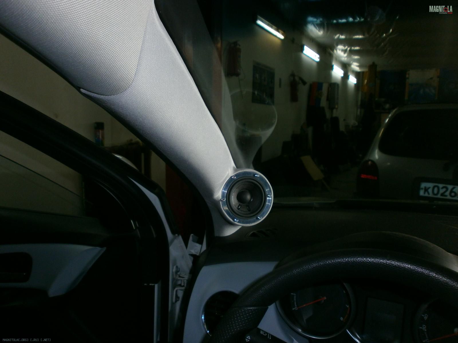

bokser243 Опубликовано 12 июля, 2015 Ссылка на пост Ссылка на тему Поделиться Опубликовано 12 июля, 2015 а что за материал использовался при обтягивании передних стоек? Ссылка на комментарий
Чирик Опубликовано 13 июля, 2015 Ссылка на пост Ссылка на тему Поделиться Опубликовано 13 июля, 2015 Думаю, что это алькантара самоклейка) vk.com/prozvyk18 Ссылка на комментарий
ASdm Опубликовано 13 июля, 2015 Автор Ссылка на пост Ссылка на тему Поделиться Опубликовано 13 июля, 2015 (изменено) Чирик, не угадал...)) поправил фоки,,, http://stinger-acc.ru/caraudio/stinger/other/textiles/clothgry/ в два слоя. Имитация потолка процентов на 90... Изменено 13 июля, 2015 пользователем ASdm Ссылка на комментарий

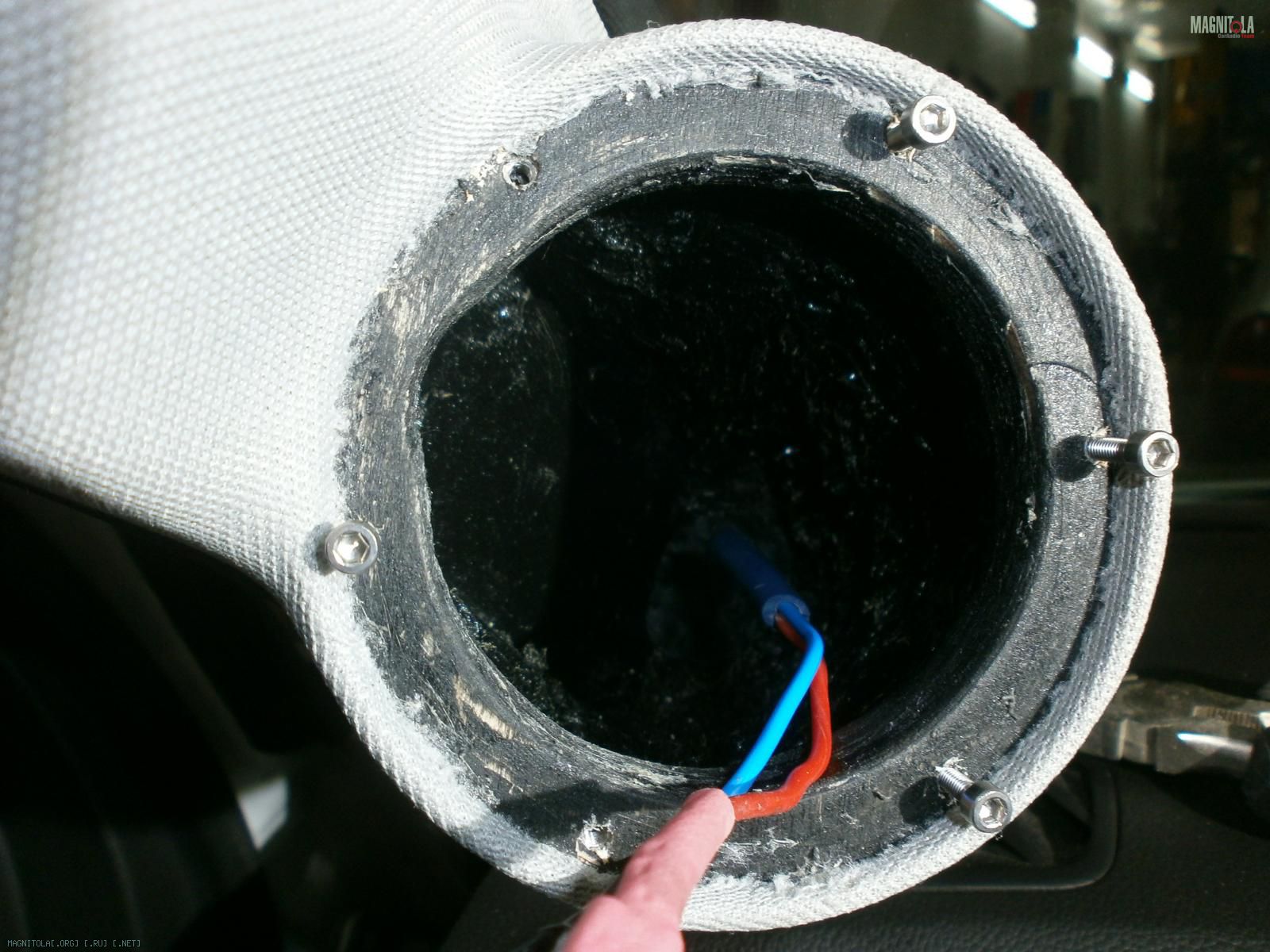

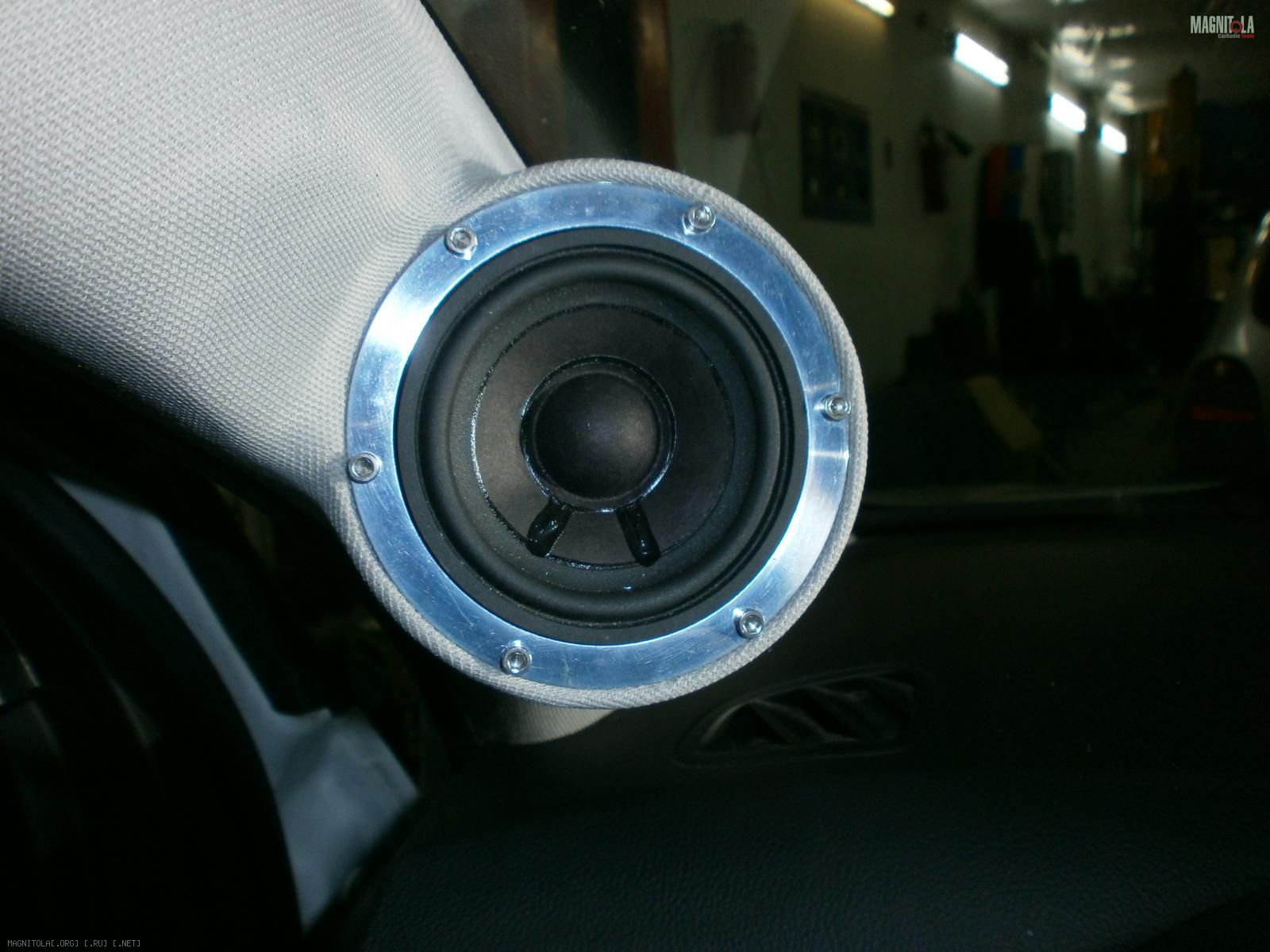

ASdm Опубликовано 13 июля, 2015 Автор Ссылка на пост Ссылка на тему Поделиться Опубликовано 13 июля, 2015 Попутно изготовлены спец гайки М3 из нержи, которые будут запрессованы в опорные кольца,,, Ссылка на комментарий

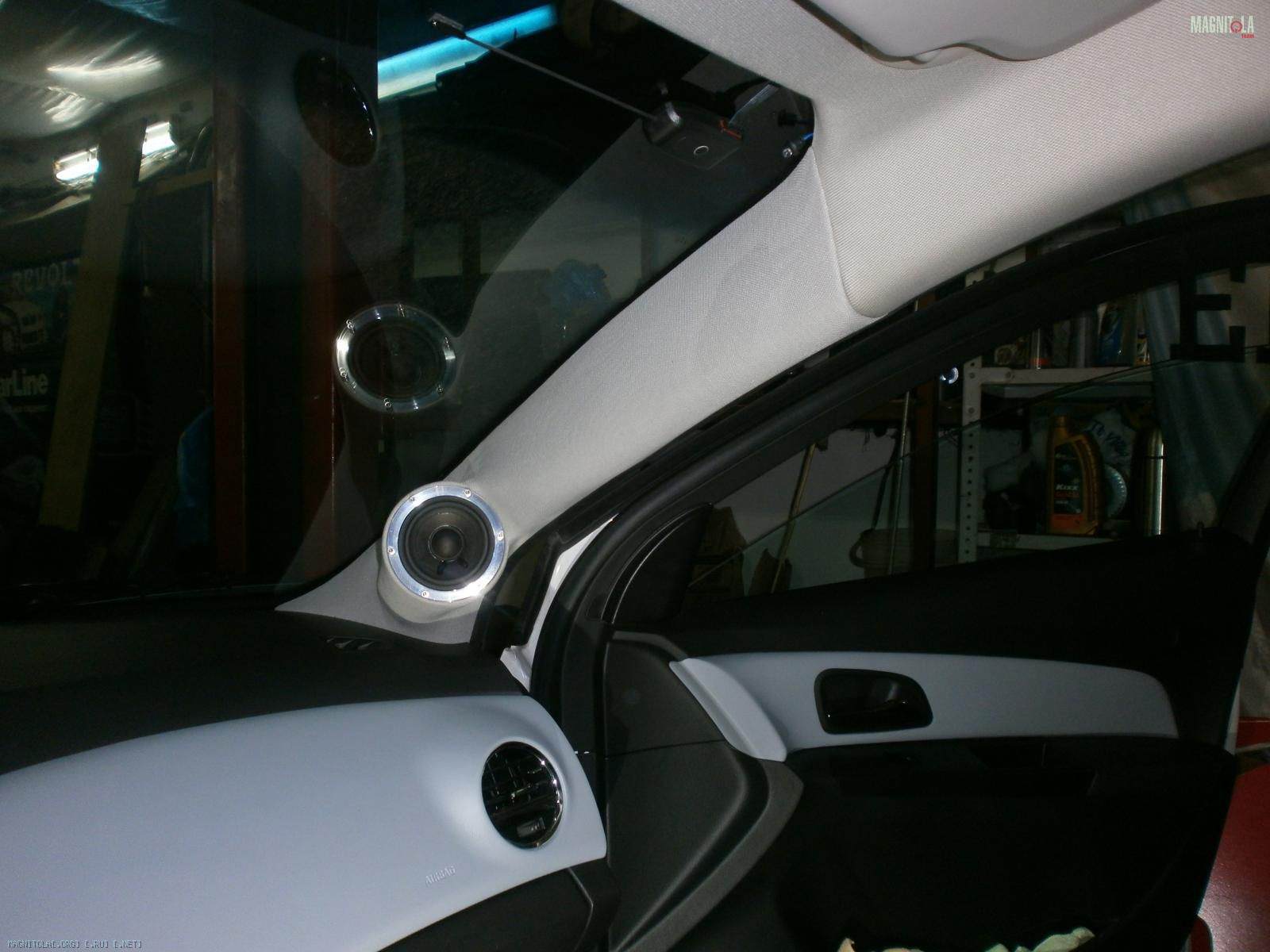

ASdm Опубликовано 13 июля, 2015 Автор Ссылка на пост Ссылка на тему Поделиться Опубликовано 13 июля, 2015 гаечки эти настолько миниатюрны, что их даже не видно в установленном состоянии ))) и немного ракурсов... Ссылка на комментарий
