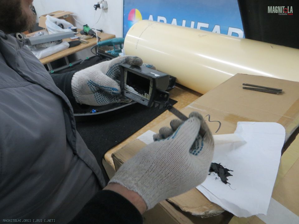

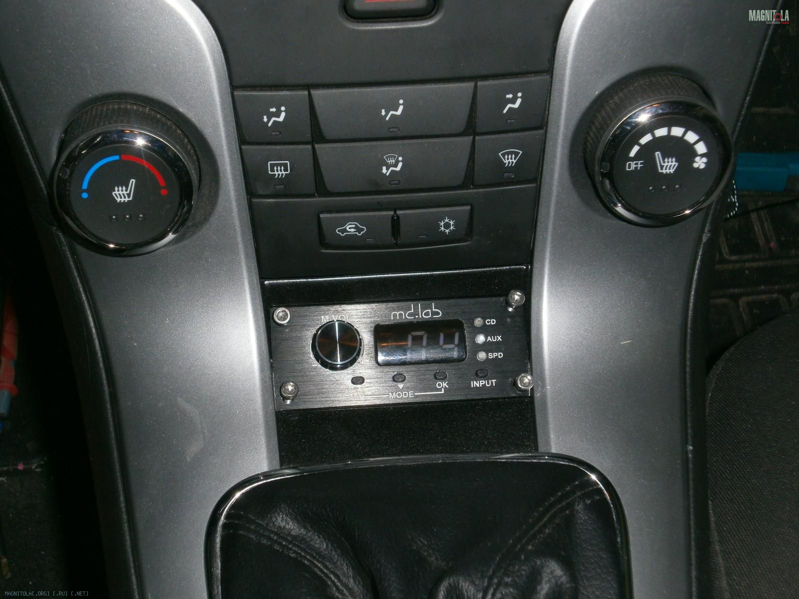

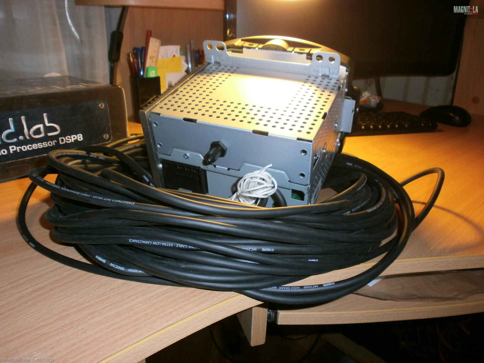

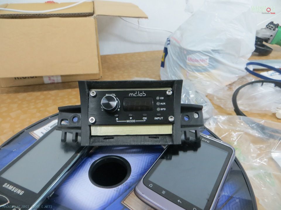

Kolyasik3333 Posted June 19, 2015 Copy Post Link Copy Topic Link Share Posted June 19, 2015 выведен линейный и rem ,,,, обновлена прошива на проце под размещение ПДУ проца задействовали вот этот карман была вырезана монтажная панель из алюкбонда и вклеена стекольником,, все зашпатлевано и покрашено в родной пластик ну и ПДУ проца, вставленный в пепельницу На этом монтаж всех устройств, имеющих проводку в салоне закончен -- переходим в багажник,,., Доброго дня! Подскажите, а кто вам линейки с ремотом выводил? Если сами, то не ли фоток где видно где именно на плате вы ремот взяли и заодно линейки. Имею такое же г/у, но мне один недоспециалист сказал что ремот невозможно вывести из этого ШГУ. Заранее спасибо! полная перестройка системы... Link to comment
ASdm Posted June 23, 2015 Author Copy Post Link Copy Topic Link Share Posted June 23, 2015 Kolyasik3333, я, к сожалению, не делала фотографий... все бралось с ног микрухи TD (номер не помню...), каналы на ней точно перепутаны были... Если не может найти на магнитоле -- в замке зажигания точно есть АСС Link to comment
Kolyasik3333 Posted June 24, 2015 Copy Post Link Copy Topic Link Share Posted June 24, 2015 Kolyasik3333, я, к сожалению, не делала фотографий... все бралось с ног микрухи TD (номер не помню...), каналы на ней точно перепутаны были... Если не может найти на магнитоле -- в замке зажигания точно есть АСС Понял! Спасибо!! полная перестройка системы... Link to comment
