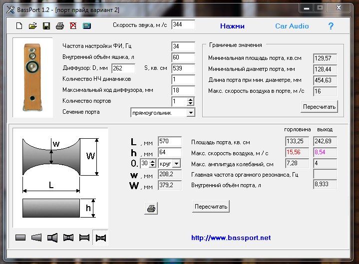

arms (Николай) Опубликовано 16 ноября, 2015 Ссылка на пост Ссылка на тему Поделиться Опубликовано 16 ноября, 2015 (изменено) Yauhen, в одну сторону 18 мм с этим разобрался, может подскажете на что обратить внимание или все в пределах допустимого? это второй вариант. Изменено 16 ноября, 2015 пользователем arms (Николай) JVC 7407 Ссылка на комментарий
Yauhen Опубликовано 16 ноября, 2015 Ссылка на пост Ссылка на тему Поделиться Опубликовано 16 ноября, 2015 По турбулентности вариант h=55, множитель 0,3 будет лучше. _ BassPort - как сделать хороший порт Ссылка на комментарий

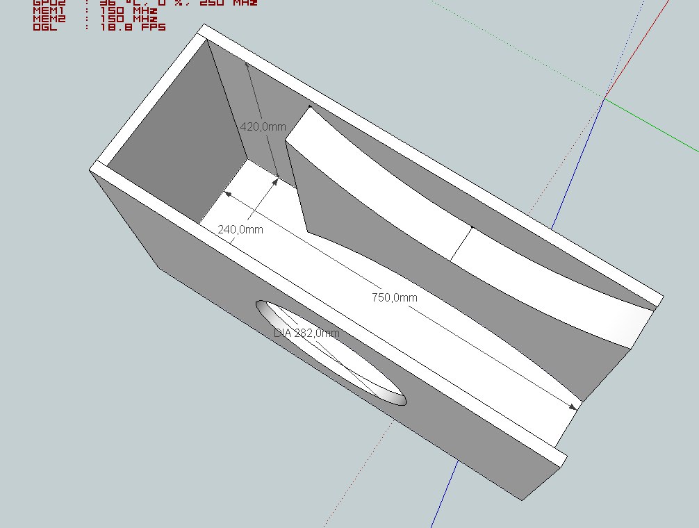

arms (Николай) Опубликовано 18 ноября, 2015 Ссылка на пост Ссылка на тему Поделиться Опубликовано 18 ноября, 2015 Остановился вот на таком варианте подгонял под размеры короба. Вопрос насколько критично если сделать экспо порт из 10 мм фанеры? JVC 7407 Ссылка на комментарий
RVS Опубликовано 19 ноября, 2015 Автор Ссылка на пост Ссылка на тему Поделиться Опубликовано 19 ноября, 2015 подгонял под размеры короба. Вопрос насколько критично если сделать экспо порт из 10 мм фанеры? не критично, я делал из двп 4 мм, после все полости заполнял монтажной пеной. жесткость получилась отличная, +двп в том что он очень гладкий нежели фанера В идеале в след раз буду пилить сам короб из мдф т.к. он очень гладкий и скругления буду делать также из двп Helix SPXL 12 + Taramps HD 2500 Ссылка на комментарий
arms (Николай) Опубликовано 19 ноября, 2015 Ссылка на пост Ссылка на тему Поделиться Опубликовано 19 ноября, 2015 Насколько критично такое расположение динамика в ящике, ящик шириной 240 мм, между нижней частью динамика и порта около 40 мм? JVC 7407 Ссылка на комментарий
RVS Опубликовано 19 ноября, 2015 Автор Ссылка на пост Ссылка на тему Поделиться Опубликовано 19 ноября, 2015 Насколько критично такое расположение динамика в ящике, ящик шириной 240 мм, между нижней частью динамика и порта около 40 мм? На мой взгляд лучше всего располагать порт в одной плоскости с динамиком, а расстояние от динамика до задней стенки должно быть равно 1/2 высоты дина т.е. если дин высотой 30 см то от его магнита до стенки должно быть 15 см Helix SPXL 12 + Taramps HD 2500 Ссылка на комментарий
