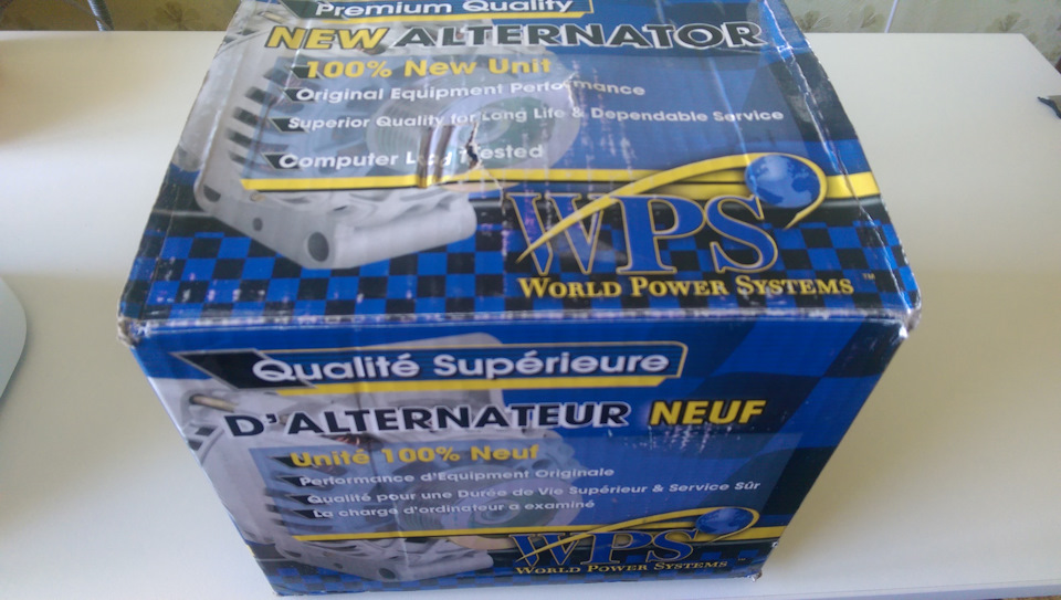

Парни никто не в курсе где найти данный ген в корпусе который на коробке изображен?
