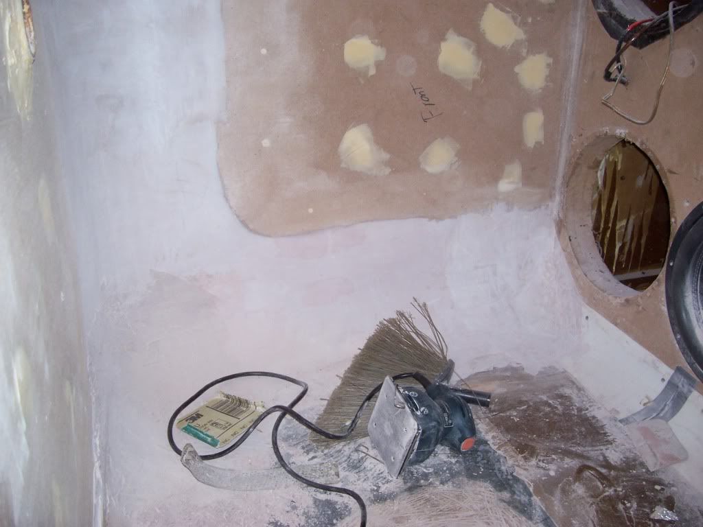

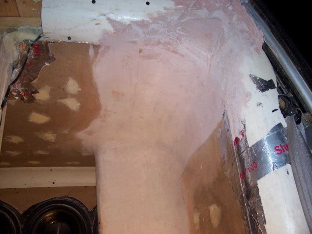

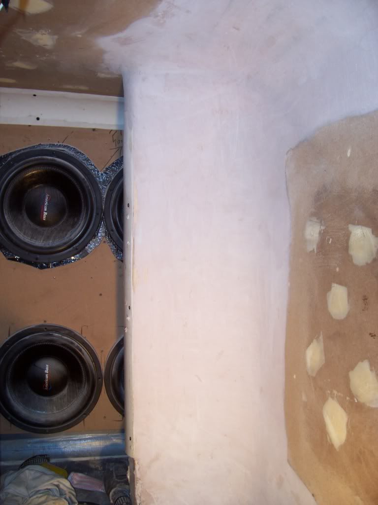

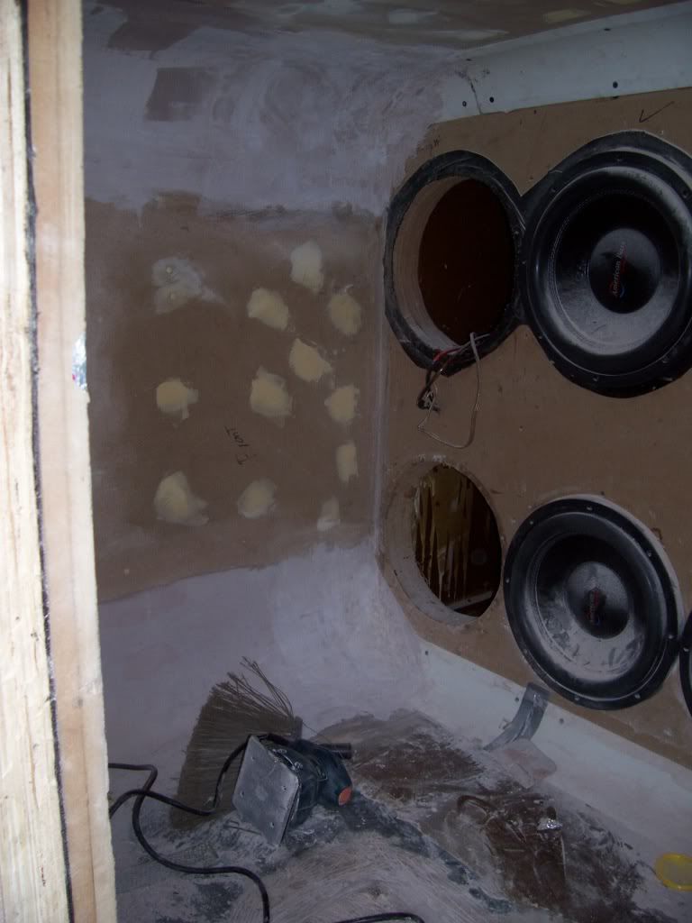

orenspl Опубликовано 19 октября, 2010 Автор Ссылка на пост Ссылка на тему Поделиться Опубликовано 19 октября, 2010 Видяха впечатляет, кишочки бы увидеть с чего началось в процессе черновые работы Team ORENSPL Ссылка на комментарий
ded Опубликовано 19 октября, 2010 Ссылка на пост Ссылка на тему Поделиться Опубликовано 19 октября, 2010 я когда впервый раз увидел - что чел в "сабик" зашёл я ваще о#$л ничёсе коробочек! Ссылка на комментарий
NIGHTMARE Опубликовано 20 октября, 2010 Ссылка на пост Ссылка на тему Поделиться Опубликовано 20 октября, 2010 А у ману добротность 0.2 мне сам бог велел бп6! Ссылка на комментарий

mail14 Опубликовано 20 октября, 2010 Ссылка на пост Ссылка на тему Поделиться Опубликовано 20 октября, 2010 да уже пожертвовал... кузов и кабину уже порезали, резинку уплотнительную поставили, собранный короб без внешней крышки уже там катается....щас время пытаюсь найти чтобы его покрасить снаружи и начать заливать стеклом ух, нифига себе. Гриш, кинь хоть парочку фоток этого беспредела Ссылка на комментарий

Вовчег Опубликовано 20 октября, 2010 Ссылка на пост Ссылка на тему Поделиться Опубликовано 20 октября, 2010 (изменено) это 6й бп??? Вот ЭТО точно не будет давить :sarcastic: ИМХО фронтовая камера должна содержать порт намного большей площади.... Изменено 20 октября, 2010 пользователем Вовчег :pop: Ссылка на комментарий
