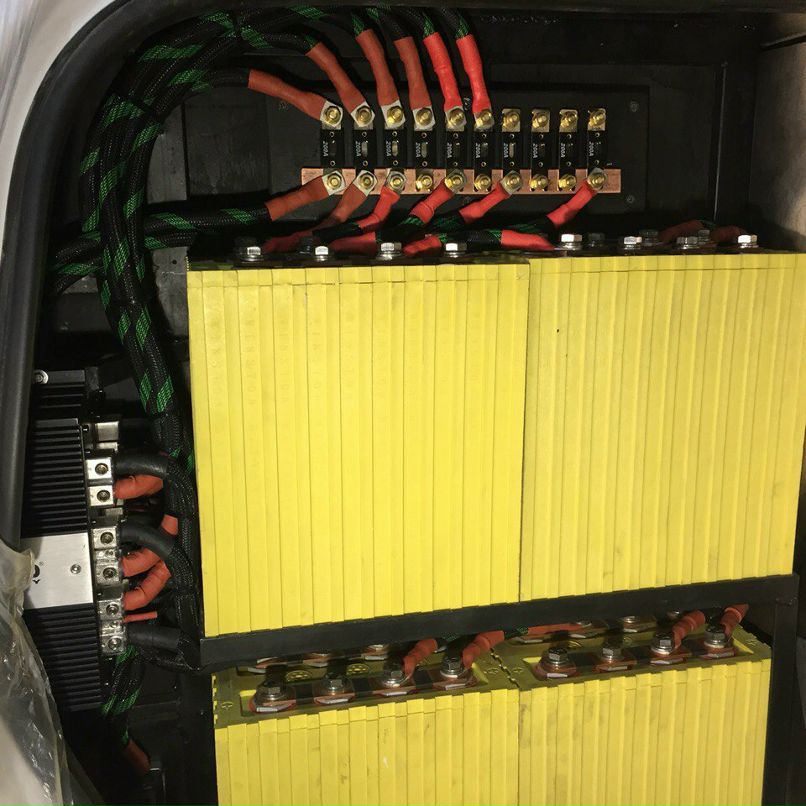

ARTEM JL Опубликовано 9 февраля, 2016 Ссылка на пост Ссылка на тему Поделиться Опубликовано 9 февраля, 2016 Подключили 1 мост,сегодня подключаем второй. Секта эстрады Ссылка на комментарий
Crackrus21 Опубликовано 9 февраля, 2016 Ссылка на пост Ссылка на тему Поделиться Опубликовано 9 февраля, 2016 (изменено) Оффтоп Подключили 1 мост,сегодня подключаем второй. Материал болтов и гаек латунь? Вроде как нержавейку рекомендуют, не окисляется и не нагревается... Изменено 9 февраля, 2016 пользователем Crackrus21 Ссылка на комментарий
ARTEM JL Опубликовано 10 февраля, 2016 Ссылка на пост Ссылка на тему Поделиться Опубликовано 10 февраля, 2016 Оффтоп Материал болтов и гаек латунь? Вроде как нержавейку рекомендуют, не окисляется и не нагревается... :scratch_one-s_head:А с каких пор железо стало лучше проводить ток чем латунь? Латунь чуть хуже проводит ток чем медь(так как это сплав цинка и меди) но намного лучше железа. Болты м8,нагрева не будет ,по поводу окисления в Тринахе год стоит такой же дистриб сзади полет отличный. Единственный минус это цена,один болт стоит 55 рублей плюс шайбы и гайки. Секта эстрады Ссылка на комментарий
Crackrus21 Опубликовано 10 февраля, 2016 Ссылка на пост Ссылка на тему Поделиться Опубликовано 10 февраля, 2016 :scratch_one-s_head:А с каких пор железо стало лучше проводить ток чем латунь? Латунь чуть хуже проводит ток чем медь(так как это сплав цинка и меди) но намного лучше железа. Болты м8,нагрева не будет ,по поводу окисления в Тринахе год стоит такой же дистриб сзади полет отличный. Единственный минус это цена,один болт стоит 55 рублей плюс шайбы и гайки. вроде как болт и гайка особо не участвуют в передаче тока, да и с такими токами и не будет нагрева? Сомнительно... помню в вашем тесте квазара провода гнуло и автоматы выбивало, а тут тока более 1500 ампер и нет нагрева? Ссылка на комментарий
