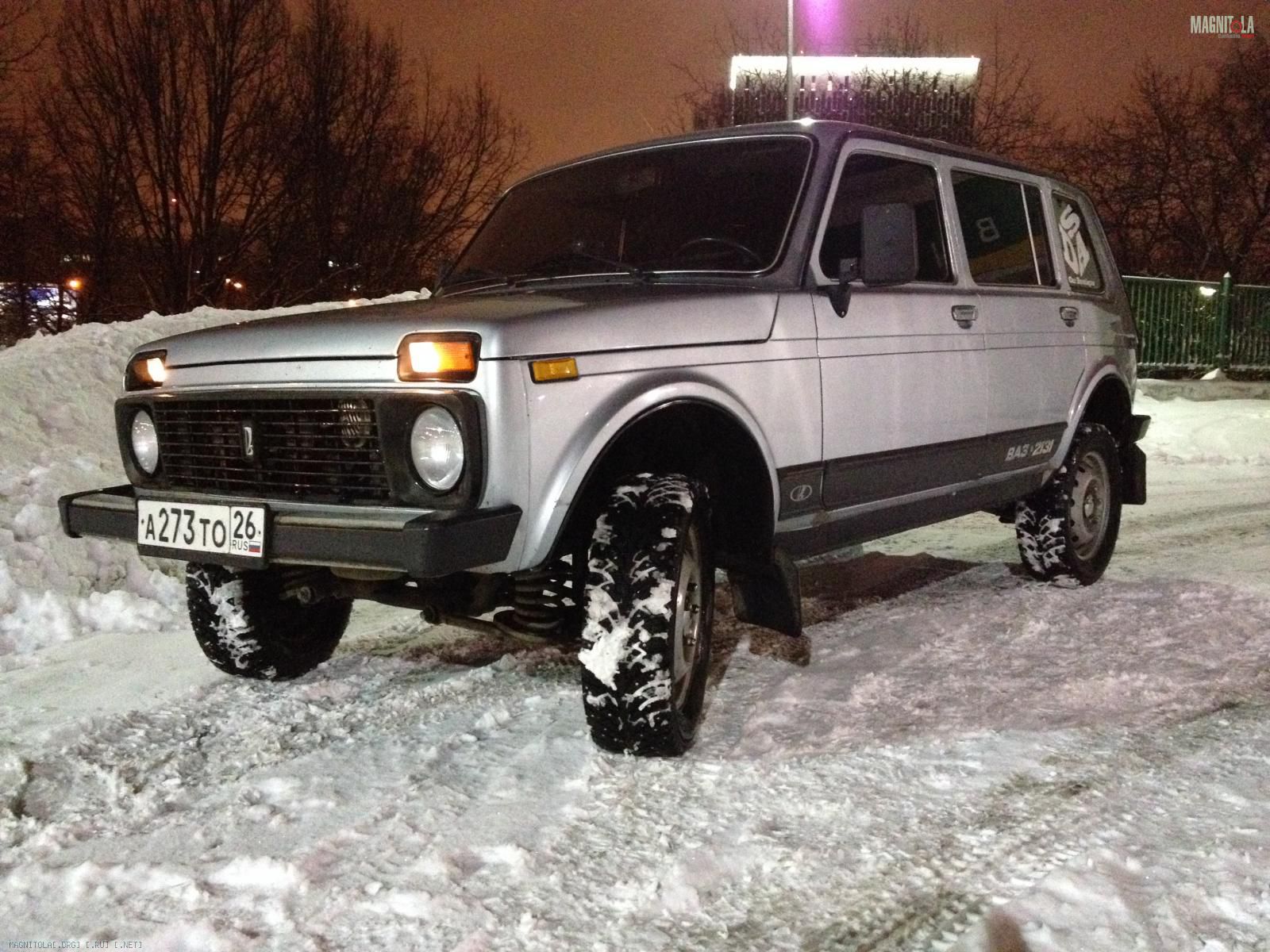

Pterodon Опубликовано 6 марта, 2016 Ссылка на тему Поделиться Опубликовано 6 марта, 2016 Всем привет:hi: Если честно, на этот раз даже не знаю с чего начать:bolt: В общем, мой путь в мир автозвука начался именно с этого авто. Именно в нём была перепробована целая гора всевозможных вариаций акустического оформления, сабов, усей, акустики и т.д. Эта нива являлась одной из первых на Кавказских Минеральных Водах подобравшейся к резу 151 дБ на низах из багажника. Именно в ней были протестированы первые в России образцы динамиков Ural db200b. В общем, связано с ней очень-очень много всего и.... в августе 2015 я отвёз её домой, на КМВ, и забрал другой авто с мыслью о том, что нива и так показала себя сполна и пора ей на покой... Но, буквально неделю назад, услышал на смотре очередной авто с кучей мидов в калитках, орущий на половину смотровой площадки, вспомнил, как лупил ящик с четырьмя db200b и чёт как-то разозлился:diablo: В общем, меньше чем через неделю авто оказался в Москве в полной боевой готовности:bomb: Теперь непосредственно о самом проекте. Что это будет? Кучей динамиков в калитках уже никого не удивишь, как ни крути. В этом плане перепробовано уже 99% вариаций. Но, как мы видим, этот сезон будет сезоном не только громких фронтов, но и тыла, поэтому вектор направления ясен. Далее, раскрывая суть темы, хочу отметить, что до сих пор так и не слышал приятно играющего громкого фронта : либо дикий ор и полнейшее отсутствие мидбаса вкупе с развивающими рак ушей рупорами и перекрученным гейном везде, где только можно; либо неплохо играющая система, но негромкая (видел видосы победы с калитками на Ноэмах. Уверен, играет и качественно, и громко, но, к сожалению, вживую её не слышал). Собственно, так и зародилась идея создания чего-то нового: того, чего ещё никто не пробовал сделать. Да и традицию,что Ставропольские фронты - самые громкие фронты, никто не отменял Поэтому передаю привет Москвичам и сообщаю,что Ставропольские снова в боевой готовности Итак, состав системы : ГУ. Ural Concert CDD либо Clarion dxz775usb ( современные свистоперделки либо не нравятся по звучанию, либо не подходят по концепции системы, либо стоят очень дорого ) Фронт : здесь без изысков. 24 штуки DB165s заедут в две двери:music: Тыл : 8xDB250B; 8xDB200b; 20хDB46. Уси : 7хDB 4.150; 1хW 2.180. Теперь об идеологии системы: в багажнике будет расположена стена, которая и будет являться тылом. Отслушаю десятки и восьмерки в разных объемах, подберу наиболее приемлемый для наших целей и буду пилить стену с раздельными объемами для 10' и 8'. Думаю, если всё удастся, потребности в наличии сабвуферов не возникнет ( с точки зрения SQL, само-собой ) ибо ради интереса пробовал давить с ЗЯ с восемью db200b и увидел 136 дБ на 80 Гц. В общем, как-то так. Да, не бразильская стена и не Газель, но свою нишу в этом сезоне эта система обязана занять. Чемпион России SPLShow StrongRear Dbbattle Back Unlimited Ссылка на комментарий

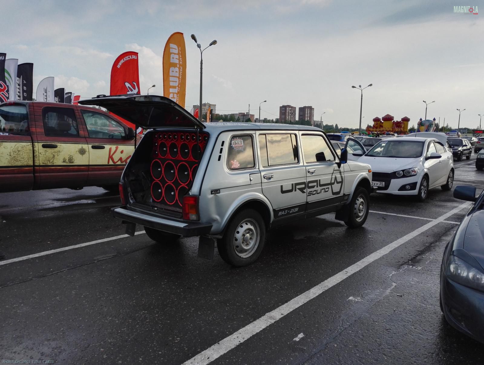

Pterodon Опубликовано 29 мая, 2016 Автор Ссылка на пост Ссылка на тему Поделиться Опубликовано 29 мая, 2016 (изменено) Ну что, настало время раскрыть карты)))? Молчал специально, так как не люблю наводить шорох перед оффициальным выездом авто на соревнования. Вчера посетили фестиваль автобезумие, в котором участвовало 236 авто!!! Если не ошибаюсь, получилось самое крупное по количеству автомобилей автозвуковое мероприятие в России. Нива показала самый высокий средний результат на музыке среди всех присутствующих, равный 164,2 Дб. Датчик SPL Lab USB Noise meter. Итогово, были изготовлены два корпуса из МДФ толщиной 22 мм. Объем для восьми десяток составил 200 литров, для четырех восьмерок - 90 литров. Подробности расскажу чуть позже, а пока у нас первое место и куча позитивных эмоций)) Спасибо медведям за организацию соревнований! Пара фоточек и видос прилагается))) Ну и видос замера :hi: Изменено 29 мая, 2016 пользователем Pterodon Чемпион России SPLShow StrongRear Dbbattle Back Unlimited Ссылка на комментарий

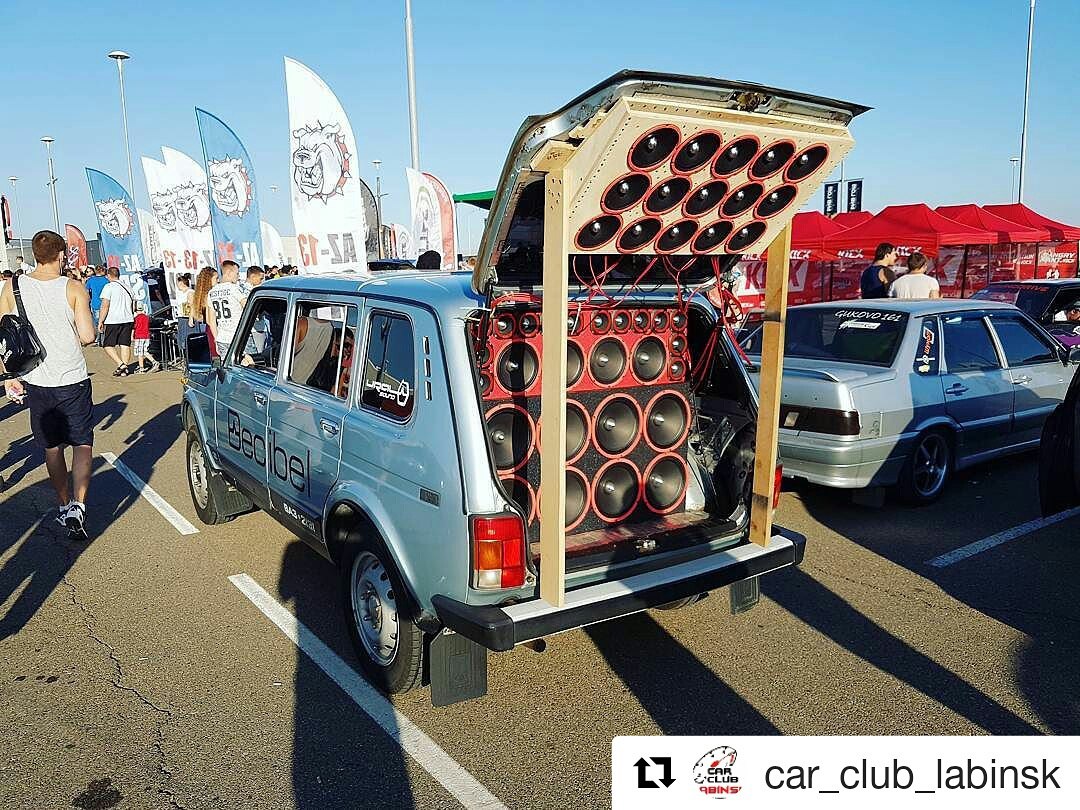

Pterodon Опубликовано 23 августа, 2016 Автор Ссылка на пост Ссылка на тему Поделиться Опубликовано 23 августа, 2016 Наконец-то, после небольшого застоя, нивер снова в бою! Посетил 20.08.2016 этап DbBattle в Ярославле, поставив новый рекорд России в классе Back Unlimiteed и получил пропуск в финал. Вот теперь хз смогу ли попасть на финал((( Фоточки и видос замера прилагается. Чемпион России SPLShow StrongRear Dbbattle Back Unlimited Ссылка на комментарий

Pterodon Опубликовано 22 сентября, 2016 Автор Ссылка на пост Ссылка на тему Поделиться Опубликовано 22 сентября, 2016 Итак, система была дополнена 15ю динамиками 165s и четырьмя усилителями db 4.150. Делали всё, как обычно, в последний момент и синхронизацию всех усилителей пришлось выполнять уже непосредственно на площадке. Итогово, за неделю пройдено около трёх тысяч километра, посещено два финала России в форматах DbBattle и SplShow и.... нива стала абсолютным чемпионом России в классе тыл, забрав два первых места с финалов России. Чемпионство класса Back Unlimited на DbBattle - 122,41 дБ. Среднее арифметическое всех пиков в АЧХ за 30 секунд. Микрофон на расстоянии метра от заднего бампера. Результатом не доволен, ибо полнейшее отсутствие сна в течение двух суток и длинная дорога до Краснодара сделали своё дело и половина стены, в итоге, играла через сабовые каналы.... Косяк был найден уже после соревнований. Чемпионство класса SPL Strong Rear на Spl Show - 128,7 дБ. Микрофон на расстоянии ТРЁХ метров от авто. Вот где мы смогли, наконец, по-максимуму реализовать возможности системы. Пошаманив с треками, уверен, перевалили бы отметку в 130 дБ, но нам этого не понадобилось, ибо отрыв с ближайшим конкурентом получился в целых 6,5 дБ. Сказать,что я не ожидал такого конечного результата от данного проекта - ничего не сказать))) Философия постройки громкого тыла в моей голове преследовала изначально другие цели и от этого вдвойне приятнее. Можно с гордостью заявлять, что начало постройки громких тылов в России это 2016 год и нива навсегда останется первым и абсолютным чемпионом в данных классах сезона 2016 года Чемпион России SPLShow StrongRear Dbbattle Back Unlimited Ссылка на комментарий
